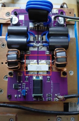

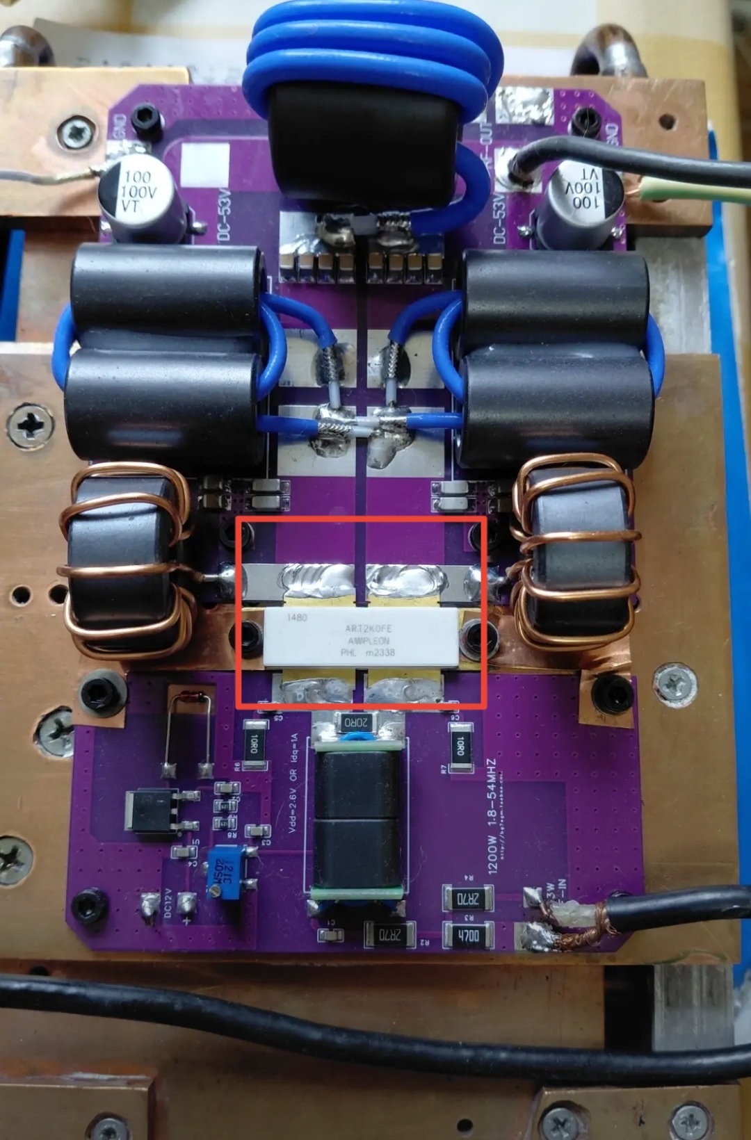

в плане сборки усилителя 1200ватт из набора с а экспресса, фотка которая гуляет (?) вызывает сомнение.

Дополню, по трубкам которые продают (?) все они перемаркированы.uc3iag писал(а): 21 июл 2026 17:59 переделывал серверный 48в бп но меньшей мощности, изменения делал в схеме.
на большую мощность найти можно но дорого!
.. случаем не амплифаер запитка (?)
трубки часом не art2k0fe (?) и тогда где можно оригинал купить что на озоне это перемаркировка которые на Алибаба по 2$
столько уже случаев, купившие оказались в итоге лохами. уже по арт2 понятно что они не оригинальные максимум что с них выжали на токах до 15А меньше ста ватт!
смотрю на трубки из 50 или 80 серии

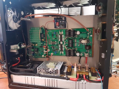

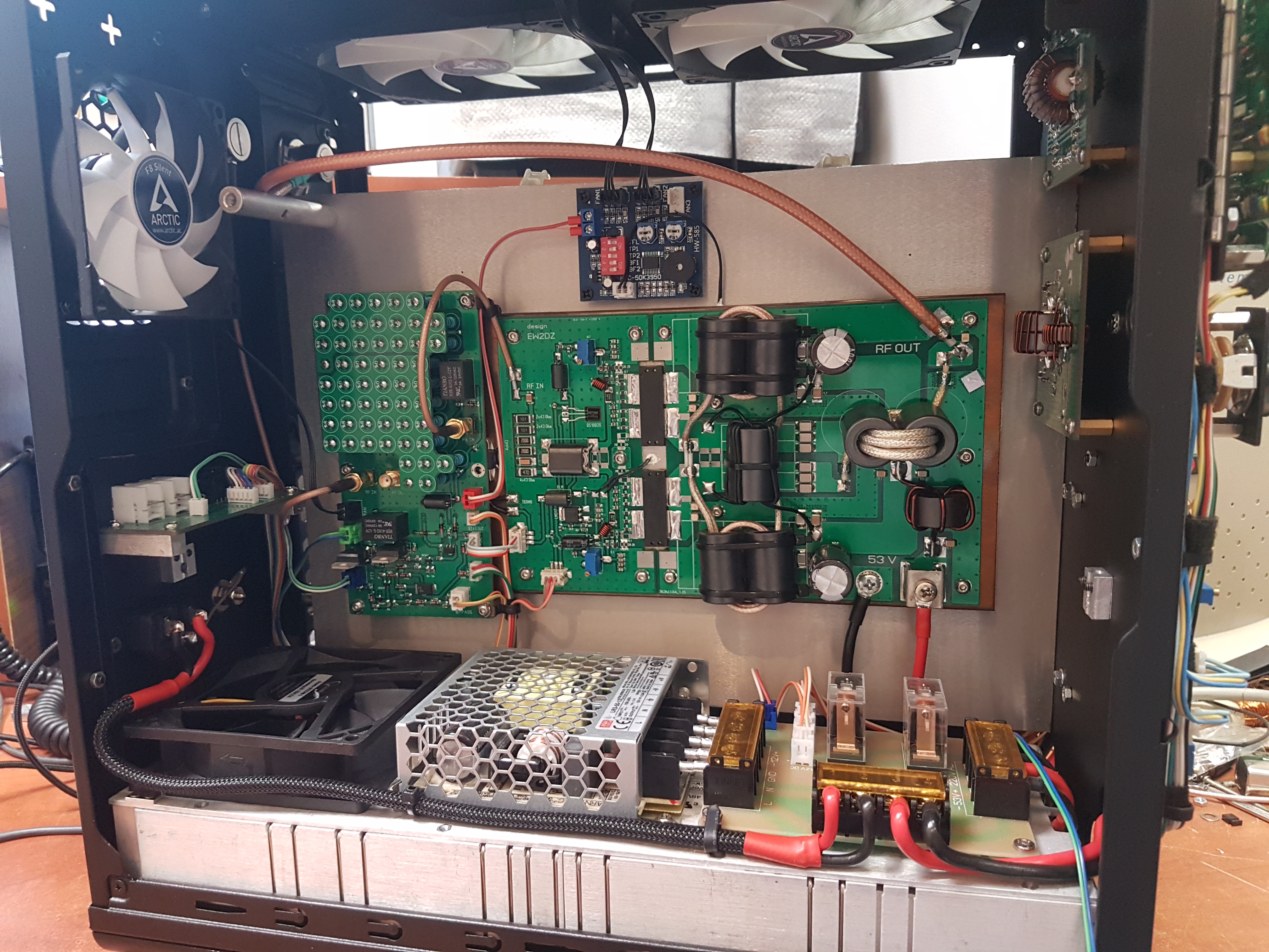

Здесь, в разделе "Продам", продаётся блок питания 2000 Вт, 53 Вольта. Он позиционируется на 48 В. Такое напряжение он даёт находясь в стойке, под управлением специального блока управления. Без этого блока он даёт 53 В. Если его уже не прошили на другое напряжение. Но это легко вернуть. Я такие ставил в транзисторные усилители. На фото, этот блок питания установлен внизу. Заменены штатные вентиляторы, которые очень громко шумят, на тихий, но большего размера. Рядом с ним установлен ИБП на 12 Вольт, от которого питается вся остальная электроника усилителя. Фото ещё не законченного усилителя.
