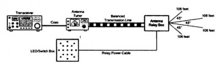

Блок-схема предложенной антенной системы

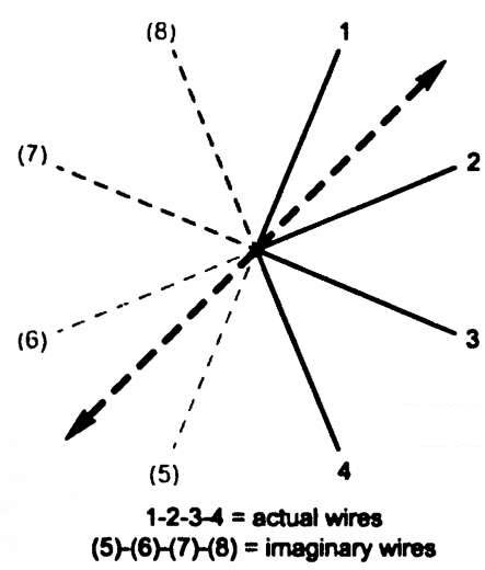

Переключаемый V Beam из четырех проволочных полотен по 106 футов (около 32,3 метра) Сэма Мура (NX5Z) намного дешевле и оперативнее вращаемых направленных антенн, а по усилению не уступает 4-элементной Яги на 10 метрах, 3-элементной Яги на диапазонах от 12 до 17 метров и 2-элементной — на 20 метрах.

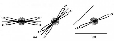

Ниже показан принцип формирования диаграммы направленности V Beam (справа) из диаграмм двух проволочных антенн, расположенных под углом 45 градусов (слева и в центре).
Автор расположил четыре 106 футовых полотна как показано ниже (элементы 1-4), пунктиром указано направление максимума излучения для работающих полотен 1 и 2.
Коммутируя четыре полотна по порядку 1-2, 2- 3, 3-4, можно перекрыть все направления. Авторский вариант антенны подвешен на мачте высотой 40 футов, а концы полотен растянуты вниз и находятся на высоте 10 футов. При этом нужно ожидать, что усиление антенны будет больше в направлении открытых концов полотен на 1-2 дБ. При размещении полотен в горизонтальной плоскости усиление фронт/тыл выровняется.
Антенное согласующее устройство должно иметь симметричный выходи встроенный или внешний 4:1 балун.

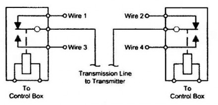

Коммутация полотен выполняется всего двумя реле по следующей схеме:
Коммутация полотен

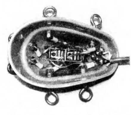

А конструкция узла антенных реле и крепления полотен:
Конструкция узла антенных реле и крепления полотен

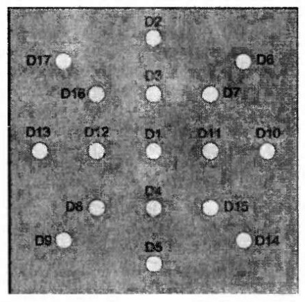

Эскиз расположения светодиодов:

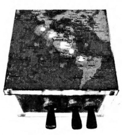

Светодиод D1 горит постоянно и дополнительно сигнализирует о включении питания на коммутатор. В связи с тем, что автору не удалось найти переключатель на три направления, то в качестве S2 он использовал два тумблера на переключение (один на два направления, а другой на одно). Внешний вид блока коммутации и индикации следующий:
