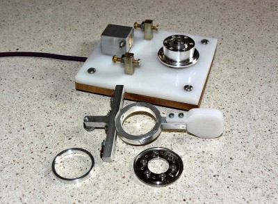

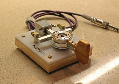

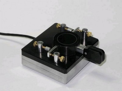

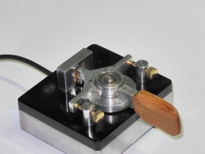

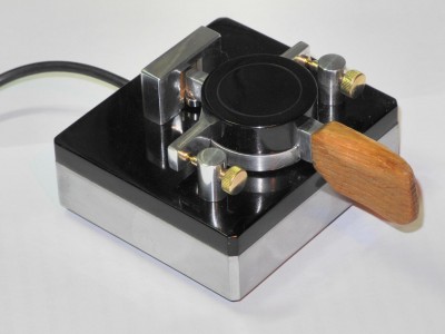

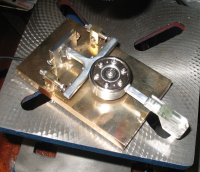

На форуме QRZ_RU в теме Про ключи отличные от Bencher усилиями RV3AE со товарищами разработан манипулятор с магнитно-механическим демпфированием на основе подшипника от HDD. Фото с форума прикладываю. Неодимывые магниты сейчас не проблема... Узлы от старых HDD тоже.
PS Дабы облегчить поиск по данному типу манипулятора,выборку из темы выложу позже, т.к. страниц в теме уже за 100...
Манипулятор электронного ключа из HDD
