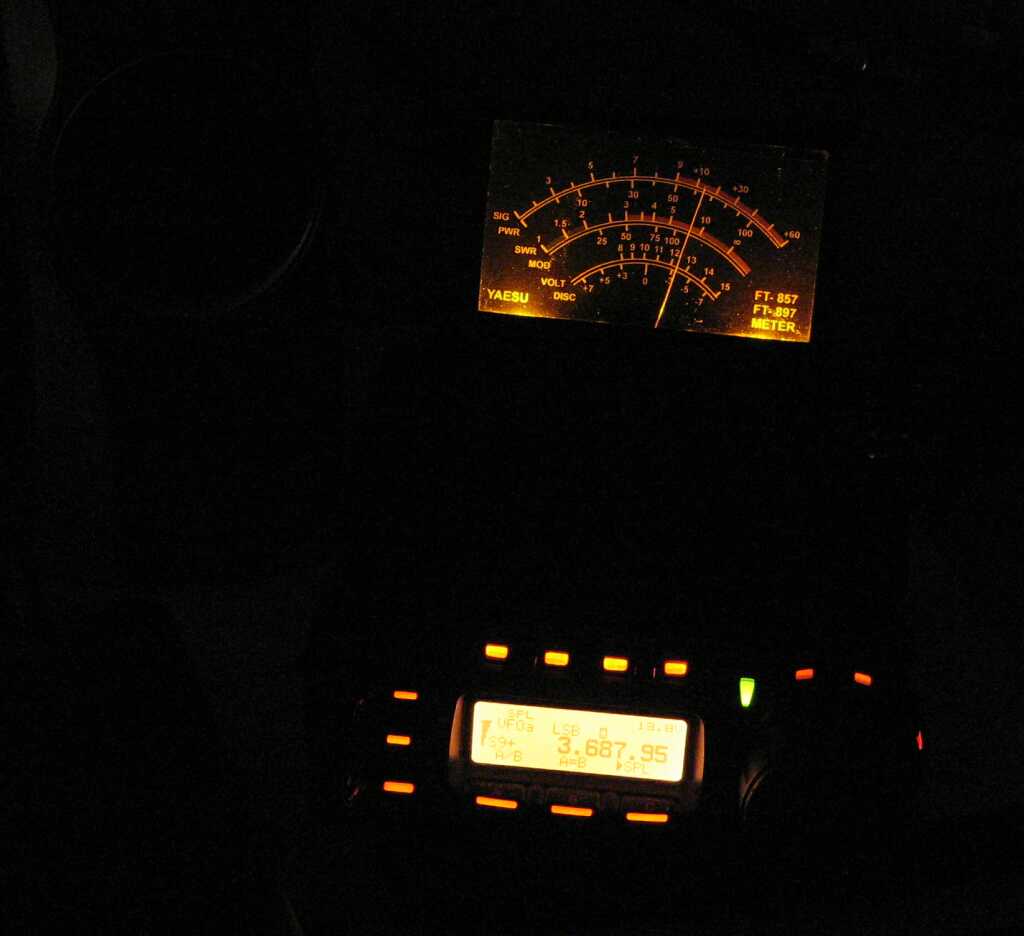

Самодельный S-metr для FT-857D и FT-897D. Если кому интересно - есть четыре варианта шкалы разных цветовых исполнений, голова от старого советского Ц-20-05. Очень привык к его использованию, помогает и при приеме и при передаче, на трансивере смотрю только частоту, и то не всегда, т.к. на компе все данные с дисплея FT-857D дублируются :)

Сделал для шкалы S-метра подсветку на двух плоских диодах ;) :
p.s. снято в полной темноте
