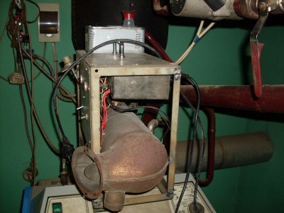

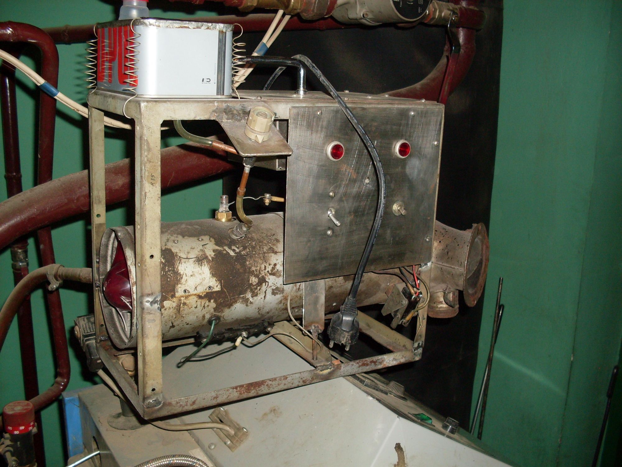

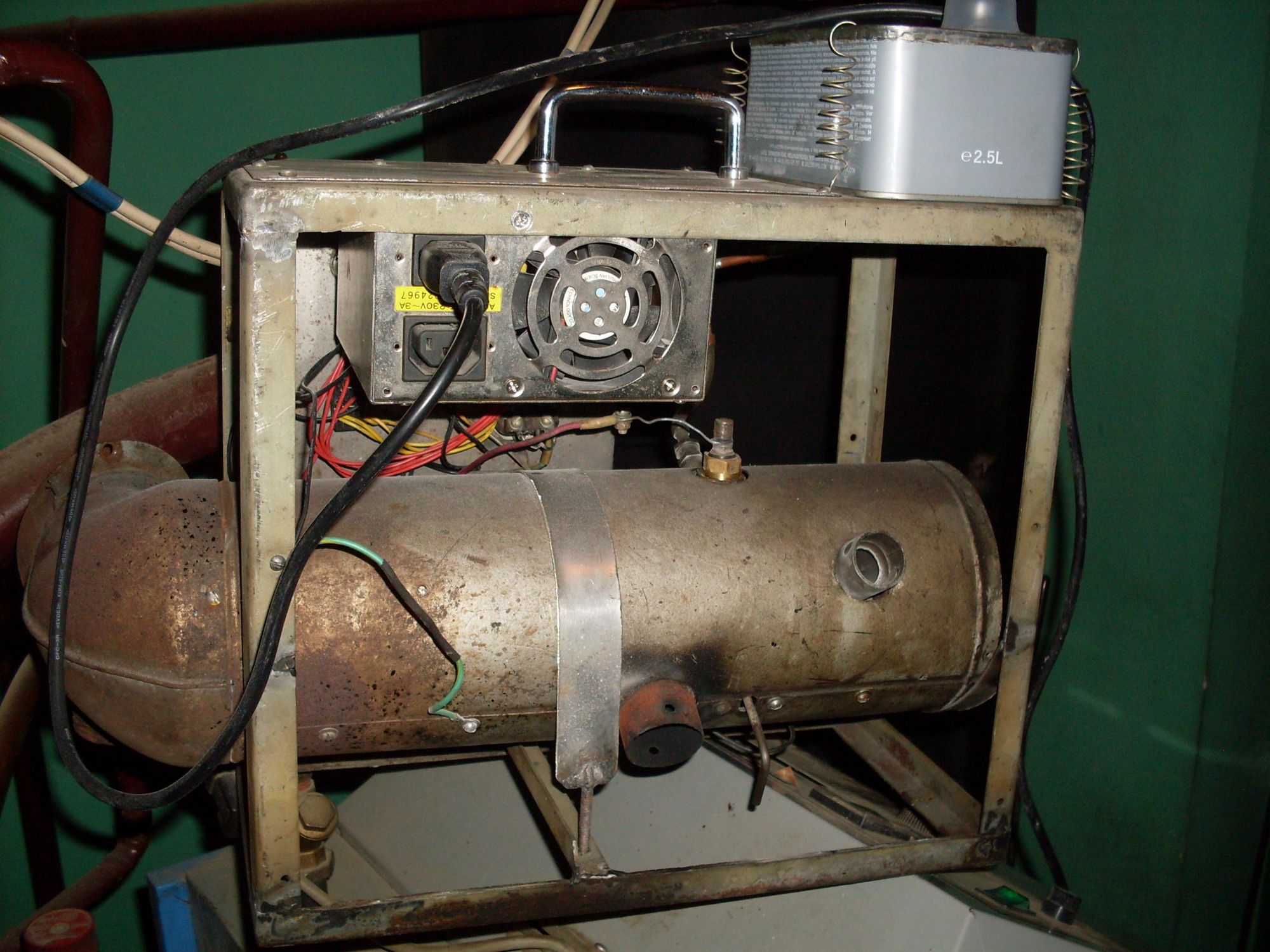

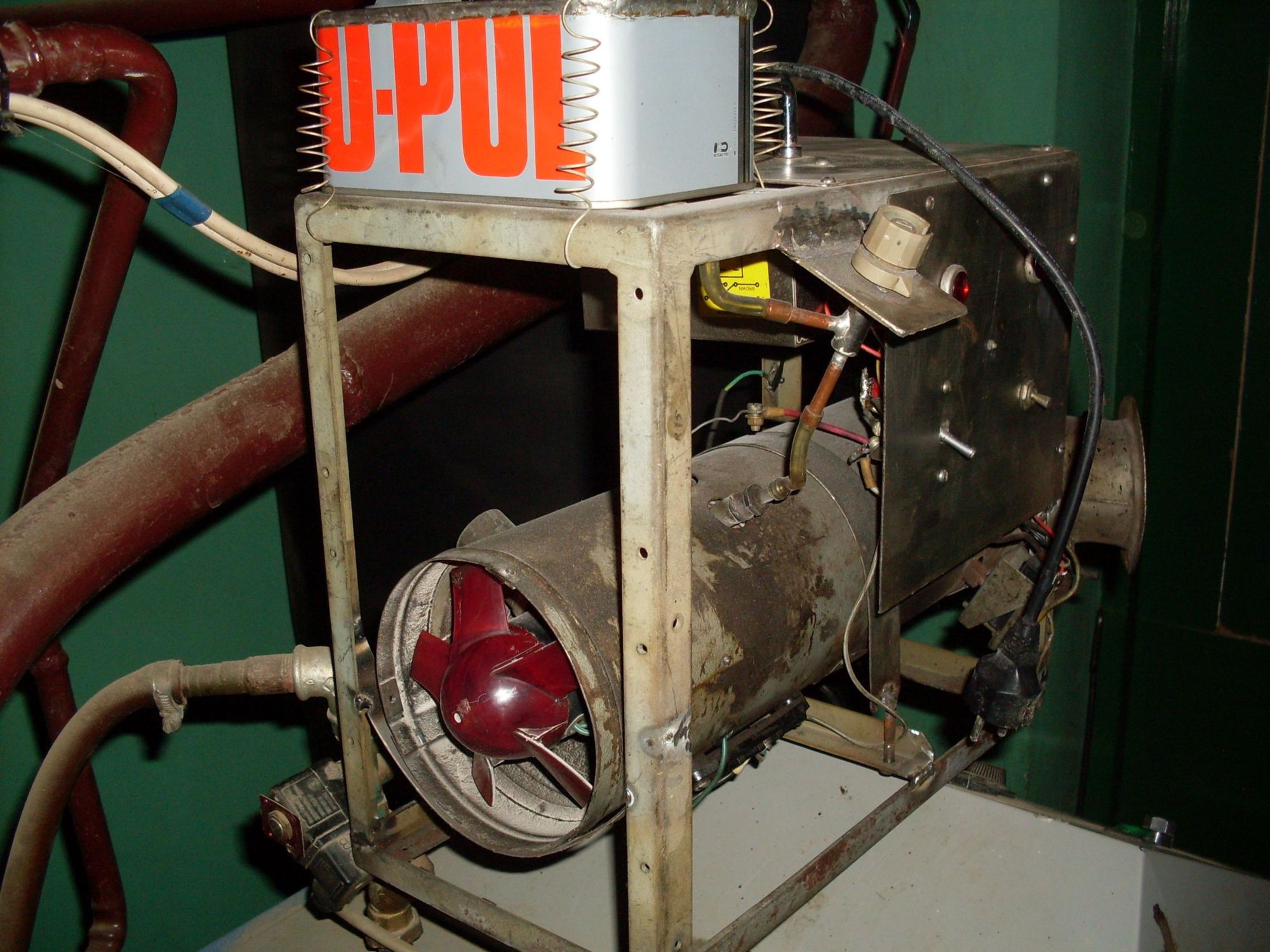

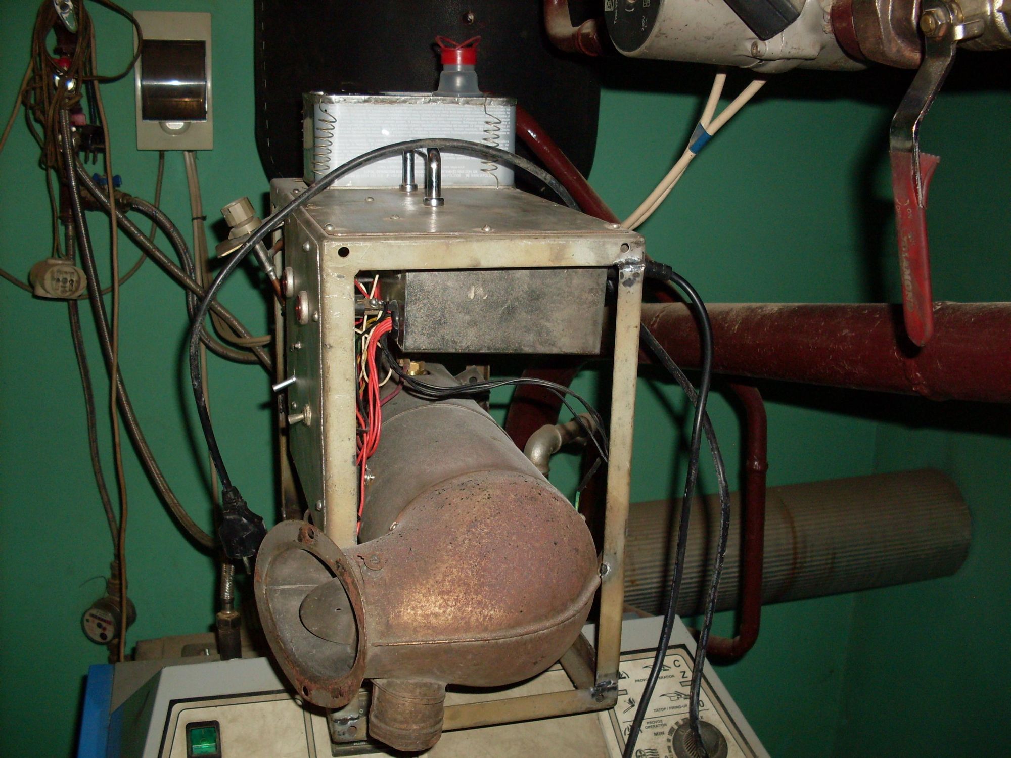

ЗАЗовский переделанный на ДТ уже в работе.Ew3Ds писал(а):Ну что такое 500Вт зимой в гараже.......!?ew8rx писал(а):Повесил лампу, тепло идет, счетчик с ума особо не сходит (500 ватт лампа), но и на улице +13, ждемс холодов ...
Я, пока еще тепло, займусь зазовским отопителем.
Для гаража 5х4 мощности мало, но для подсобок, каптерок, кунгов,палаток и т.д. с лихвой хватит.
Очень легко запускается. БП компьютерный. +5в на накал (свеча штатная) и +12в на продув.Расход на номинальной мощности 230 г\ч.
