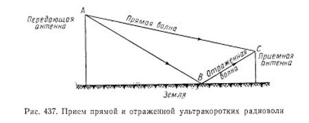

Расстояние сигнала передаваемого "прямой волной" вычислить по формуле:У него-"Инвертед ви" на 28 Мгц и 100вт,у меня-"Не-антенна" на высоте всего 5 метров от земли и 50Вт.
S = [(R+h)^2 - R^2]½
где:
R - радиус Земли 6367250 м.
h - высота подвеса антенны
при 5-ти метрах волна ни разу не отразившись пройдет - 7.98 км
если антенна у OZ висит на высоте 40 (сорок) метров то прямая видимость Ваших антенн составит 30.549 км ...
Стоп Стоп.... самое лучшее доказательство = реальное QSOДумаю,что других доказательств не требуется.
