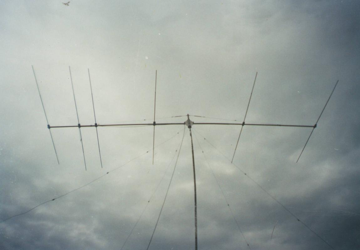

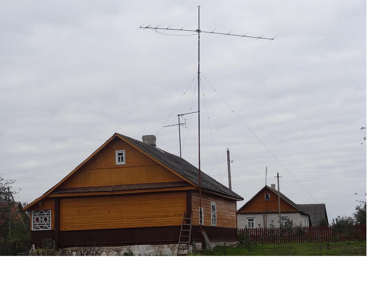

Да, за неимением стального троса, применял для растяжек провод БСМ диаметром 3 и 4 мм для растяжки дельт на 80 и 160 из такого же провода, а также мачт из труб с не очень тяжелыми и большими антенами примеры на фото:
6 эл YAGI на 10м(10м бум-вес около 20кг на легкой дюрал. мачте диам. 55мм и высотой 10м) и вторая легкая антенна на двойку с бумом 7 м,но на тяжелой мачте из стальной трубы 11м высотой.
