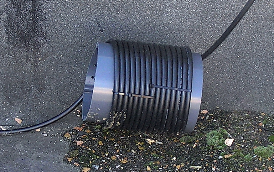

На крыше, там где подходит кабель от антенны сделал запорный дроссель из того же кабеля, намотав 15 витков на пластиковую трубу диаметром 160мм. Без него характеристики антенны были гораздо хуже (НЕ СТРОИЛАСЬ).

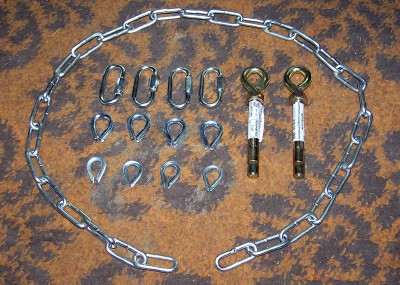

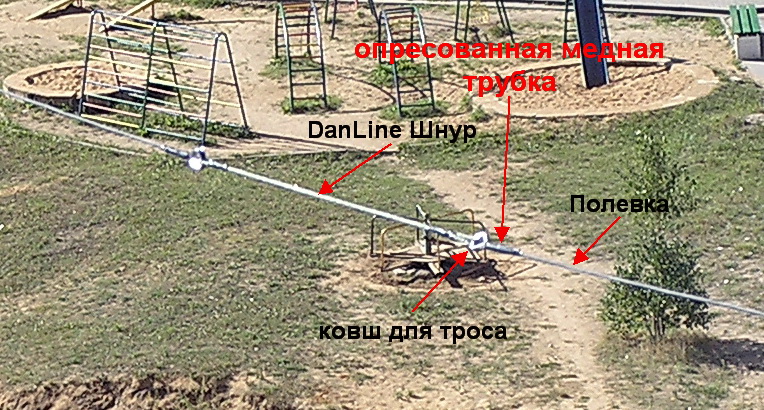

В этой антенне я отказался от орешковых изоляторов из за их большого веса.
Применял шнур 4мм Danline и ковши для троса 5 и 4 мм

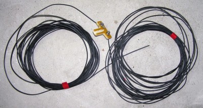

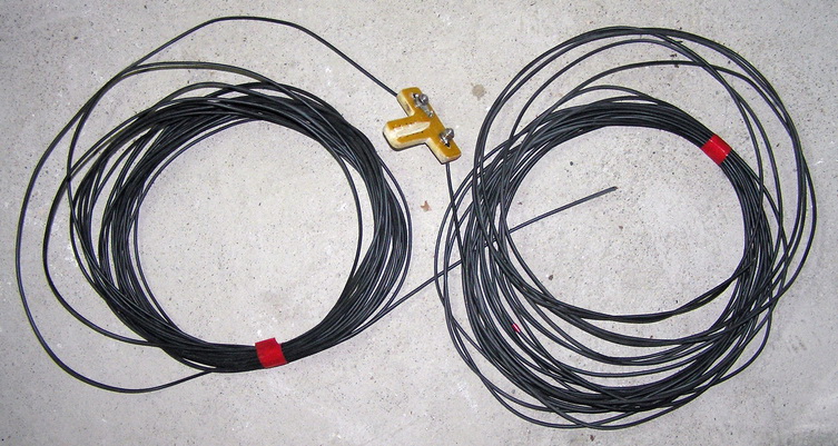

Активный элемент, заготовка

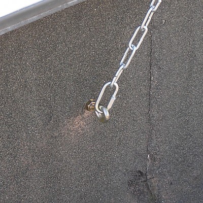

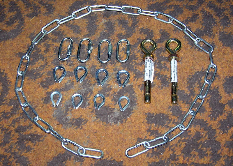

Крепёж
Крепёж

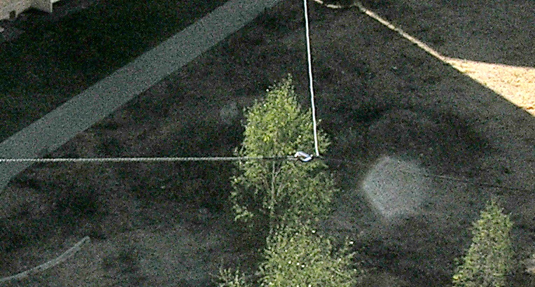

Попробовал сфотографировать всю антенну, не видно, очень она большая :-(
Но основные узлы есть.

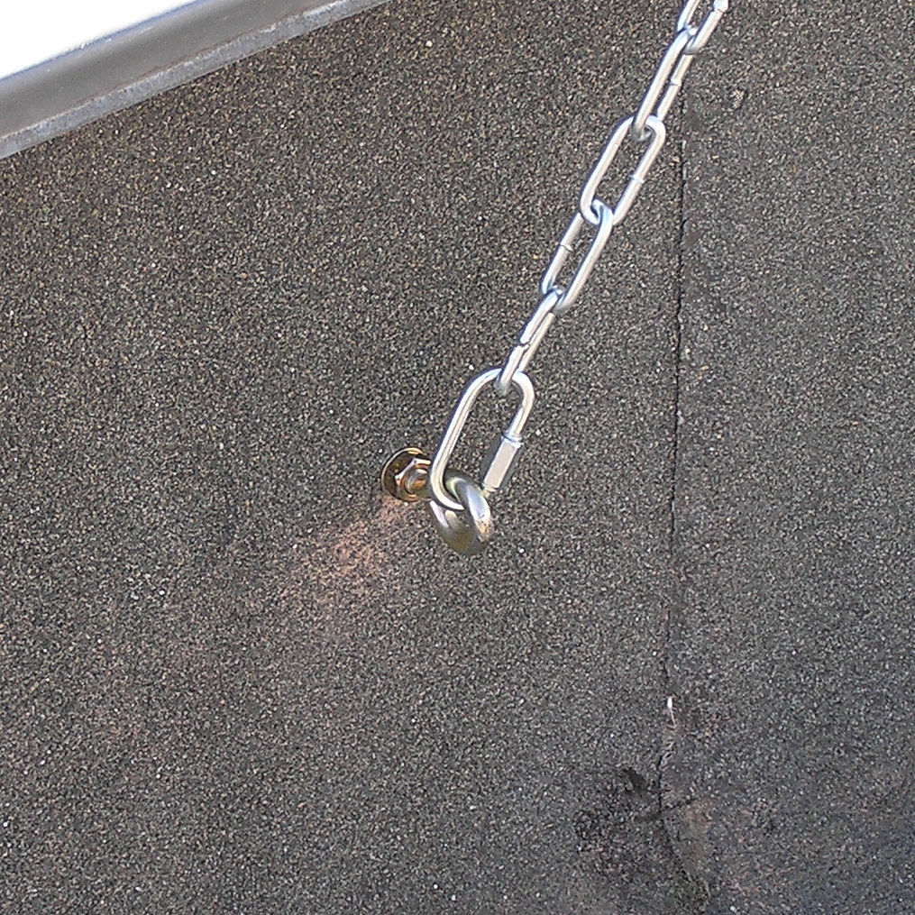

Крепление к парапету
Растяжка угла
Растяжка угла
растяжка между элементами
Запорный дроссель
Запорный дроссель

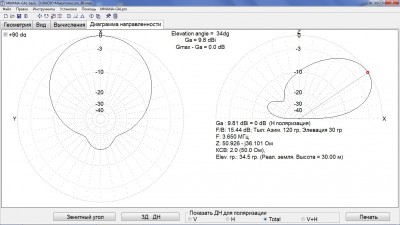

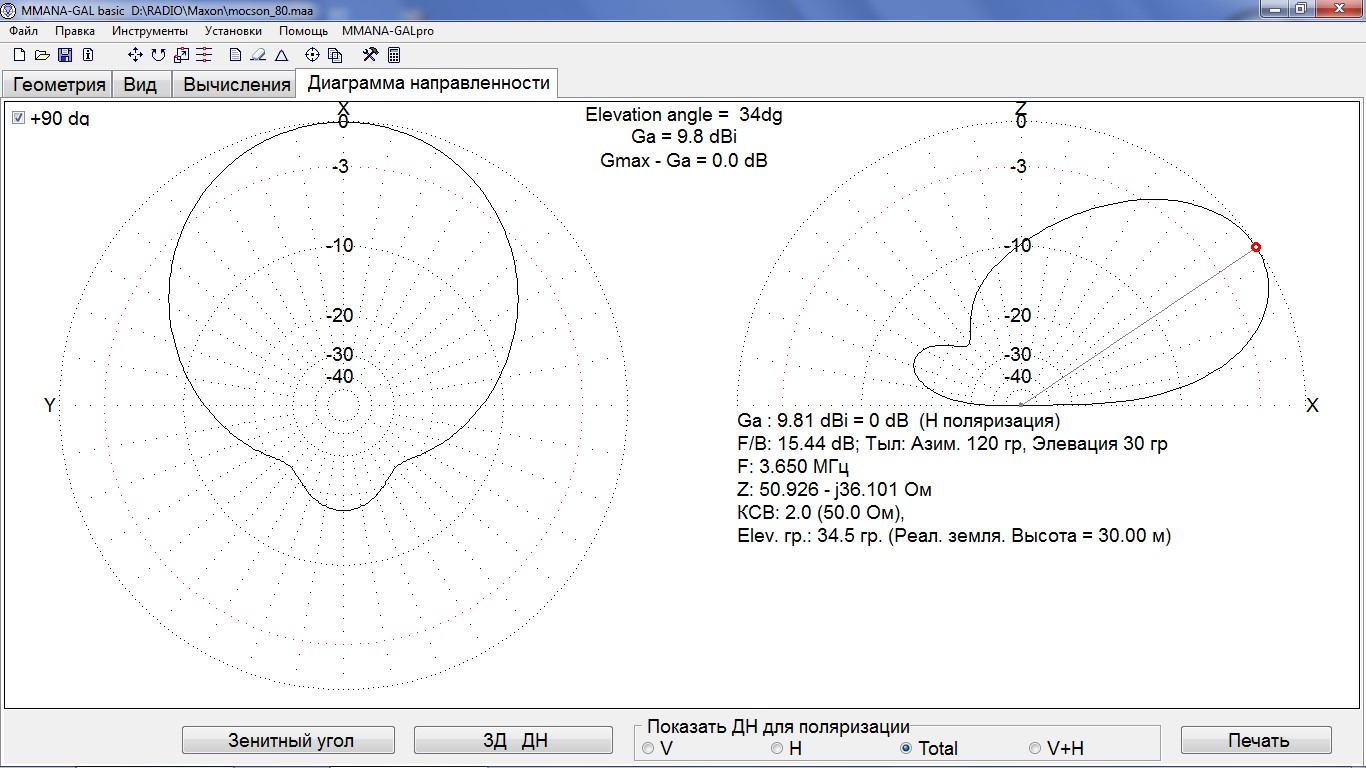

Вот что мне рисовала Манна
Диаграмма в Манне
Диаграмма в Манне

Приятный такой угол излучения в вертикальной плоскости для DX.
И в "макушку" не дует. :-):
Что, в принципе, для местных связей (ЧРБ) не очень.
