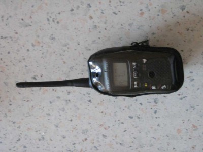

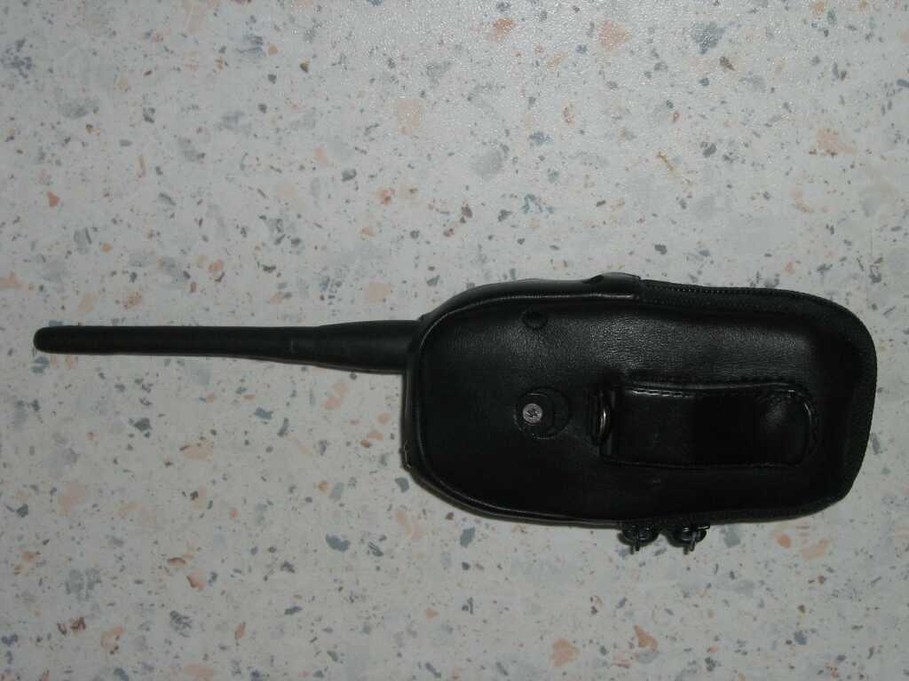

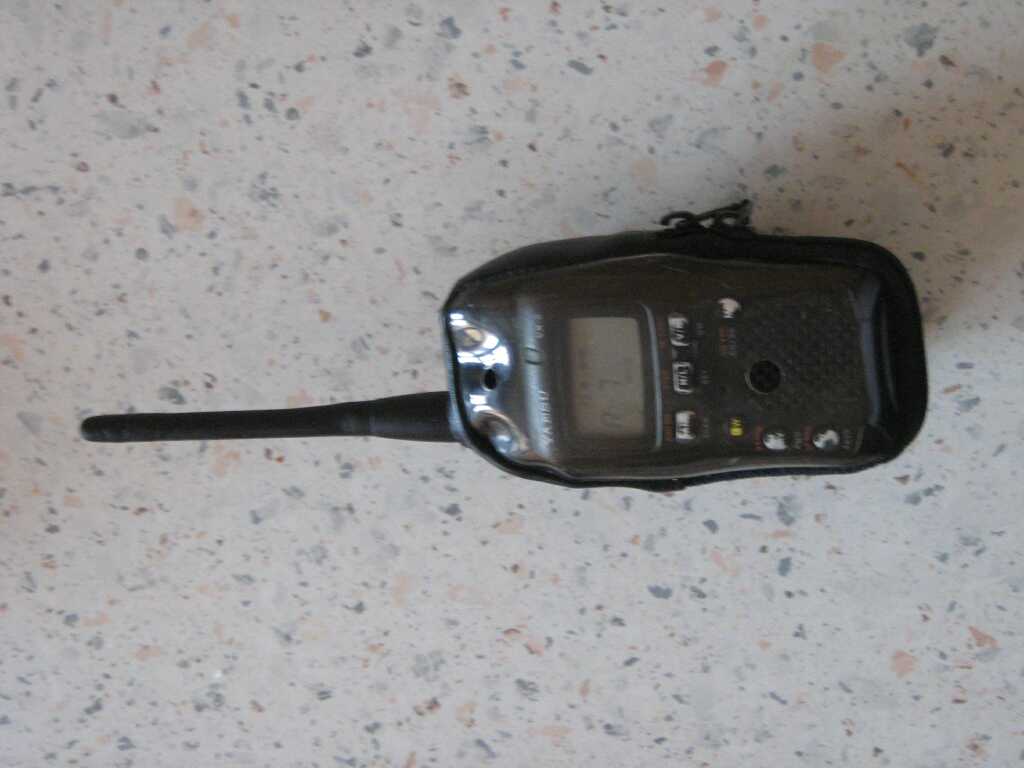

vx-2 в чехле от телефона не помню какой-то старой модели :)
EU4AG

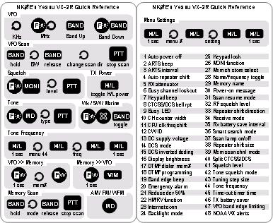

Памятка пользователя изделия VX-2R:
EU4AG

Да ну , х-ня какая то ....
Всёравно что пульт от ТВ в целофанчике :lol:

Даже хуже, поэтому чехол не использую и пытаюсь это ew4vxc объяснить, что это очень неудобно, но он сопротивляется :roll:
В НОРМАЛЬНОМ чехле станция будет выглядеть нормально(не то что в твоём варианте).Стоимость оного довольно велика,значит сошью сам,по размерам РСТ (во время ремонта авто,на рыбалке,барбекю,на работе моя станция будет защищена.

Да, только со временем скорее всего от чехла откажешься, или будешь использовать 1 раз в год на рыбалке во время сильного дождя :lol:

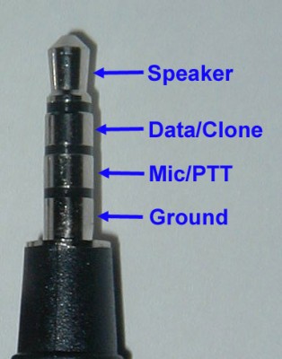

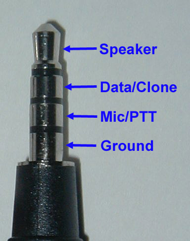

Pin out vx2r и не только, а всей линейки носимых VX:
Pin
Pin
