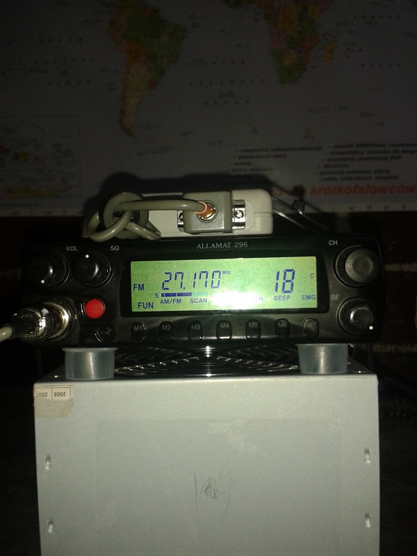

Доброго времени суток. представляем к вашему вниманию наш Гродненский Эхо репитер 27.170 Мгц ФМ
Собран на Р.станция Майком 27(4 ватта) +Антенна 1/2 Волны+Эхо репитер ЕР-402 (советую ,очень достойно работает,куча наворотов)
http://swjz.narod.ru/10_repiter/10_arh_ ... -402v1.pdf

Огромное спасибо за конструкцию
.Собрал эхо репитер все запустилось практически сразу! Память использовал от нерабочего модема f32-100hip.Нужно обязательно разблокировать и стереть!Еще раз спасибо что дали возможность собрать такое интересное устройство ,
не коммерческое.!!!

город Симферополь ,145.425, мощность 5 w ,антенна "стакан".
