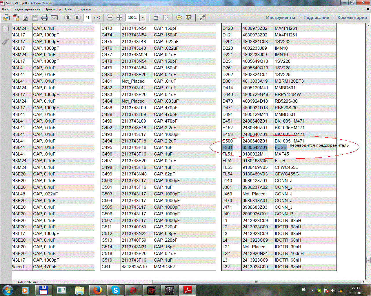

Я это искал очень давно, такие документы можно только купить за 3000-5700 российских рублей, и то у вас неполное содержание схемы, я нашёл то что у меня сгорело, только я не пойму какой там был предохранитель, ток, и вид.
Спасибо тебе добрый человек за этот файл!!! :ya_hoo_oo: :co_ol:

Не только предохранитель. Еще в цепи эти элементы. Даташит ищется за 5 сек, все звонится тестером.

Вот нашёл введя в строку поиска тот предохранитель, 3 Ампера что то многовато при максимальном токе потребления в 1100 мА. Там описание для СР200 полный аналог СР140

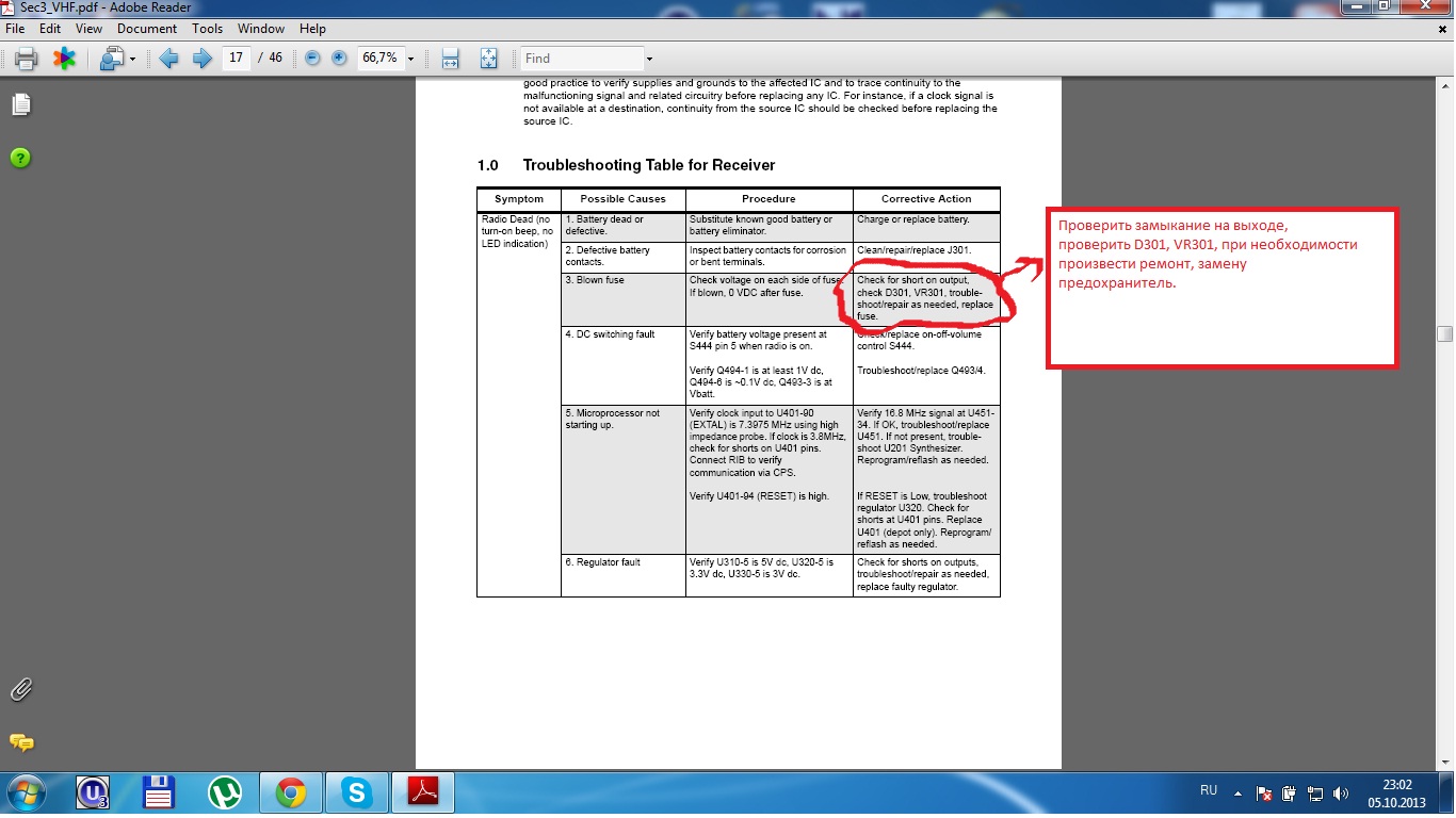

И базовый для всех. В серии CP.
Вам нужно смотреть все что связано с питанием.
Т.е. раздел TROUBLESHOOTING POWER
Не могу выложить базовое описание по ремонту и разборке радио. Форум не дает прикреплять файлы весом больше 2 мб. :de_vil:

Всё стало понятно на 100% при подачи неправильной полярности Диод D301 создаёт КЗ и выгорает плавкий предохранитель :bra_vo:
Тема будет полезна тем у кого такая беда случится :a_g_a:

Подпаял проволочку на предохранитель, вроде работает, но в выключенном состоянии потребляет такой же ток как и в рабочем, нужно заменить трёх выводной деталь VR301, а что за она не знаю чем её можно заменить?

Kostya писал(а):Подпаял проволочку на предохранитель, вроде работает, но в выключенном состоянии потребляет такой же ток как и в рабочем, нужно заменить трёх выводной деталь VR301, а что за она не знаю чем её можно заменить?
Все таки ленитесь вы читать сервис мануал и пользоваться гуглом. :)-(:
Вот вам ссылка на этот элемент ***жми*** :ps_ih:
Там внизу даташит на него.
И сразу запрос для Google, аналоги этого элемента. ==> ***ЖМИ*** :co_ol:
