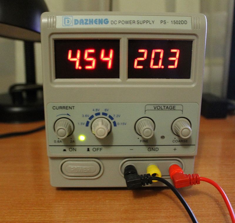

После доработок, источник питания DAZHENG PS-1502DD не только выглядить красиво, но и красиво работает: при выходном напряжении 0..23В, источник выдаёт ток 4А, и владельца при этом не посещают мысли о необходимости покупки железного кубика Рубика для использования в качестве радиатора.
Ниже идут фото, которые показывают, как дорабатывался источник. Последняя фотка показывает возможные параметры долговременной нагрузки.

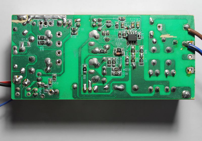

Фото того, как девайс дорабатывался.
импульсный источник питания, выпаян резистор R25A
Разобранный PS-1502DD с закреплённым импульсным источником. Изолента по периметру на всякий случай.

Собственно, вот они - долговременные параметры. К этому шли, шли и, наконец, пришли :)
