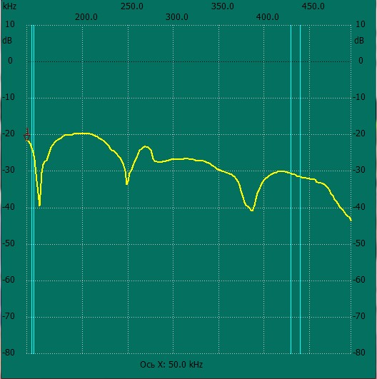

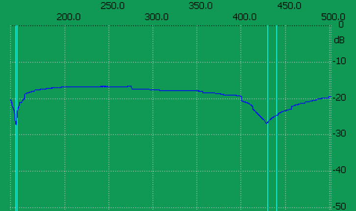

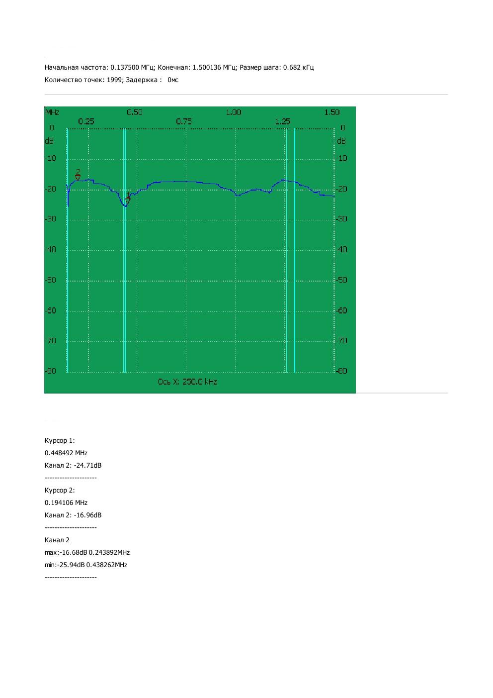

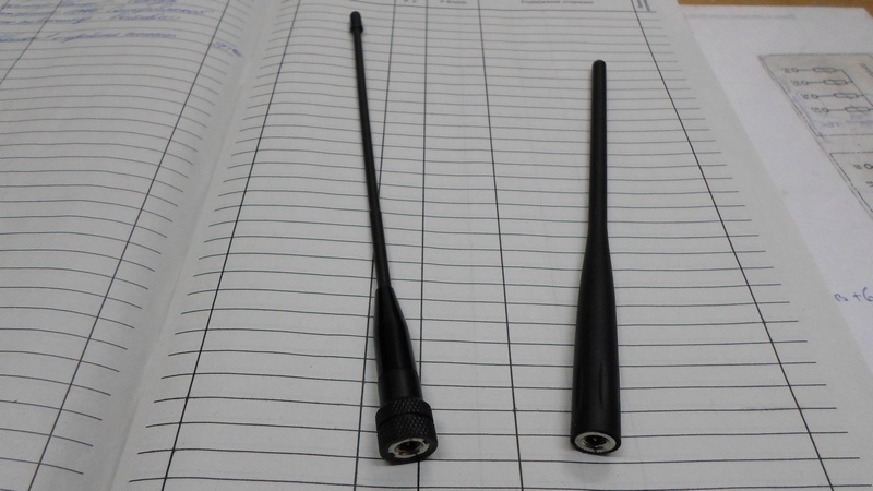

И так. Глубокоуважаемый EU4AX,пощупал недавно пришедшею из Китая "резинку" а ля ICOM. Она на фото справа. Субъективно,работает лучше чем от Bao uv-5R и примерно как от Wow KG-UV6D(на фото слева). Длина ICOM - 17,7 см против 21 см от Wow.
Про Wow чуть позже.
Про Wow чуть позже.

Ваня а чем замерял, в смысле откуда такие красивые графики, что за прибор?
- Сообщения: 812
- Откуда: Grodno
Re: Китайские резинки и пружинки
Какой смысл мерить кусок проволоки, когда любой близлежащий предмет может изменить всю картину до неузнаваемости ?
В чём смысл таких "измерений" ?
А в том,что ВЧ может в значительной степени вернуться в вых. каскад,а может(с незначительными потерями) излучитья 'пружинкой'(хоть куда)в прстранствоEW4BY писал(а):В чём смысл таких "измерений" ?
Ваня, а я о чём ?
Любой близлежащий предмет, рука оператора, голова и прочее, в реальной жизни до неузнаваемости изменит характеристики этого кусочка провода, КСВ которого вы замерили. Так какая польза этих измерений ??? Это же не о чём!
EW4BY у парней куча свободного времени,пусть занимаются любимым делом
А почему тогда такой кусочек провода реально в любых условиях показывает устойчивые характеристики? На пример, лучше работает в одном диапазоне и хуже на другом не зависимо от влияния рук, головы и т.д.EW4BY писал(а):Ваня, а я о чём ?

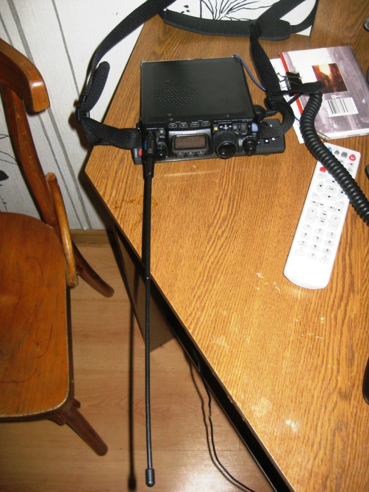

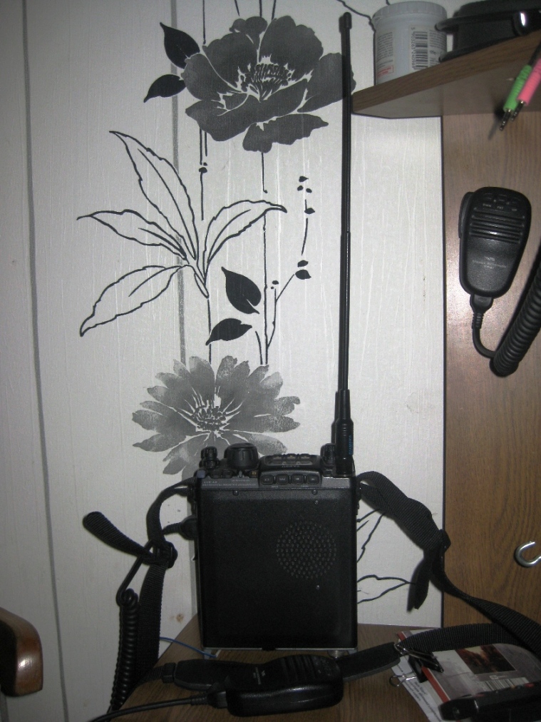

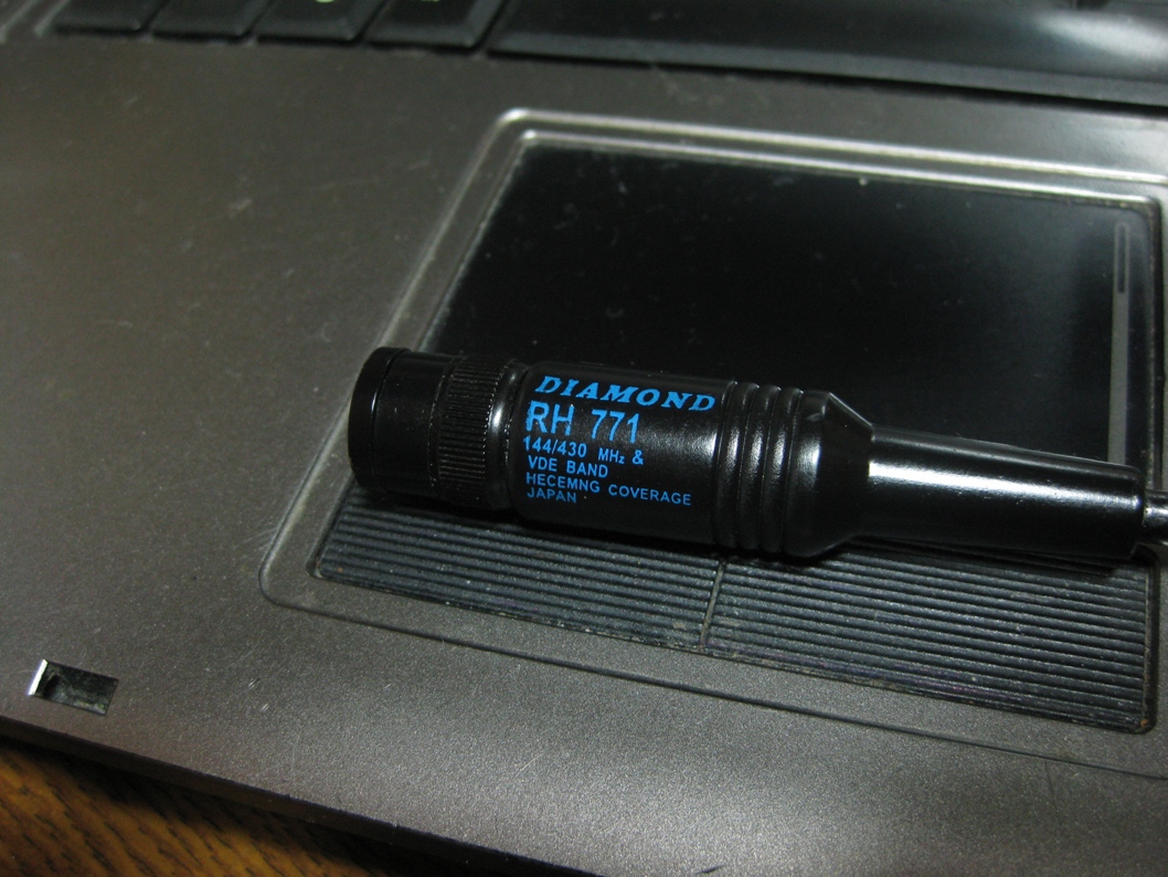

Diamond RH771 приобрел для замены оригинальной антенны для малыша ft-817nd.
И так: "крысиный хвостик" представляет собой 1/4 L на 144 МГц, 1/2L на 430 Мгц. Длинна изделия по упаковке составляет 40 см, на самом деле линейка показала 38 см.
Антенна имеет BNC папа разъем и крепится на лицевую панель "малыша".
Показометр станции ничего не показал на 145.500, а на 433.500 появилась первая "ступенька" на мощности 1 ватт

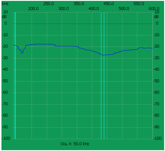

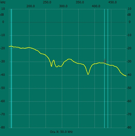

А тут характеристики оригинала Icom FA-S270C- антенны характеристики китайской копии которой размещены во втором сообщении темы. Вывод: у китайцев качественно скопировать не получилось. Хоть антенны внешне практически одинаковы. Оригинал на 2мм длиннее.

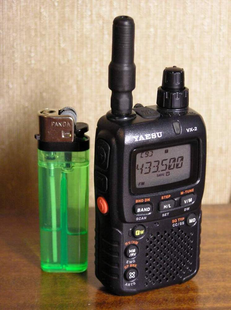

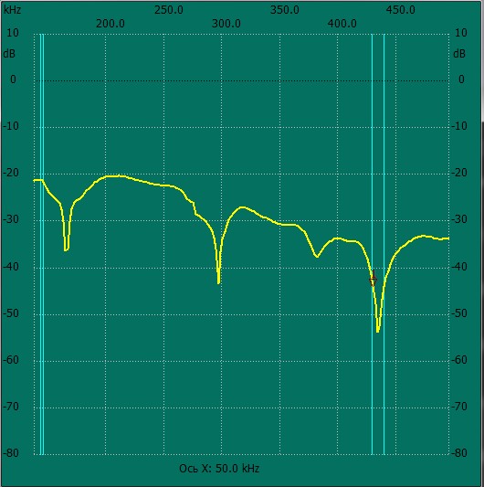

Ещё пару сравнений: 1-антенна от Zastone ZT-2R типа аналог VX-2R и 2-оригинал Yaesu YHA-66- антенна для VX-2R, VX-3R и т.п. У китайского варианта резонанс сдвинут вверх по частоте.

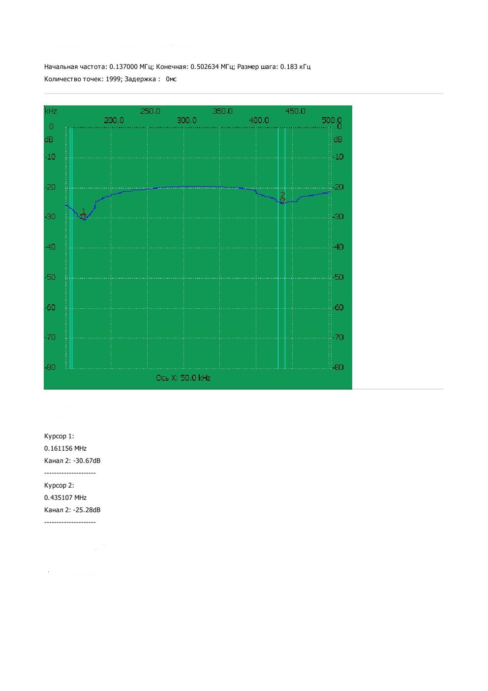

Попался тут экземпляр популярной антенны Nagoya NA-771. Как видно из графика работает то он более менее сносно только на любительских 70 см, а на 2-ке только на 160 МГц, что выше любительского диапазона, т.е. антенна только на 70 см. А может это такой экземпляр?

Руслан предлагаю исследовать мою антенну:) на двойке показометр FT-817nd вообще не дергается...на 70 см на 5 ватт уходит к 1,5-1,8 (где-то такeu4wnc писал(а):Попался тут экземпляр популярной антенны Nagoya NA-771. Как видно из графика работает то он более менее сносно только на любительских 70 см, а на 2-ке только на 160 МГц, что выше любительского диапазона, т.е. антенна только на 70 см. А может это такой экземпляр?

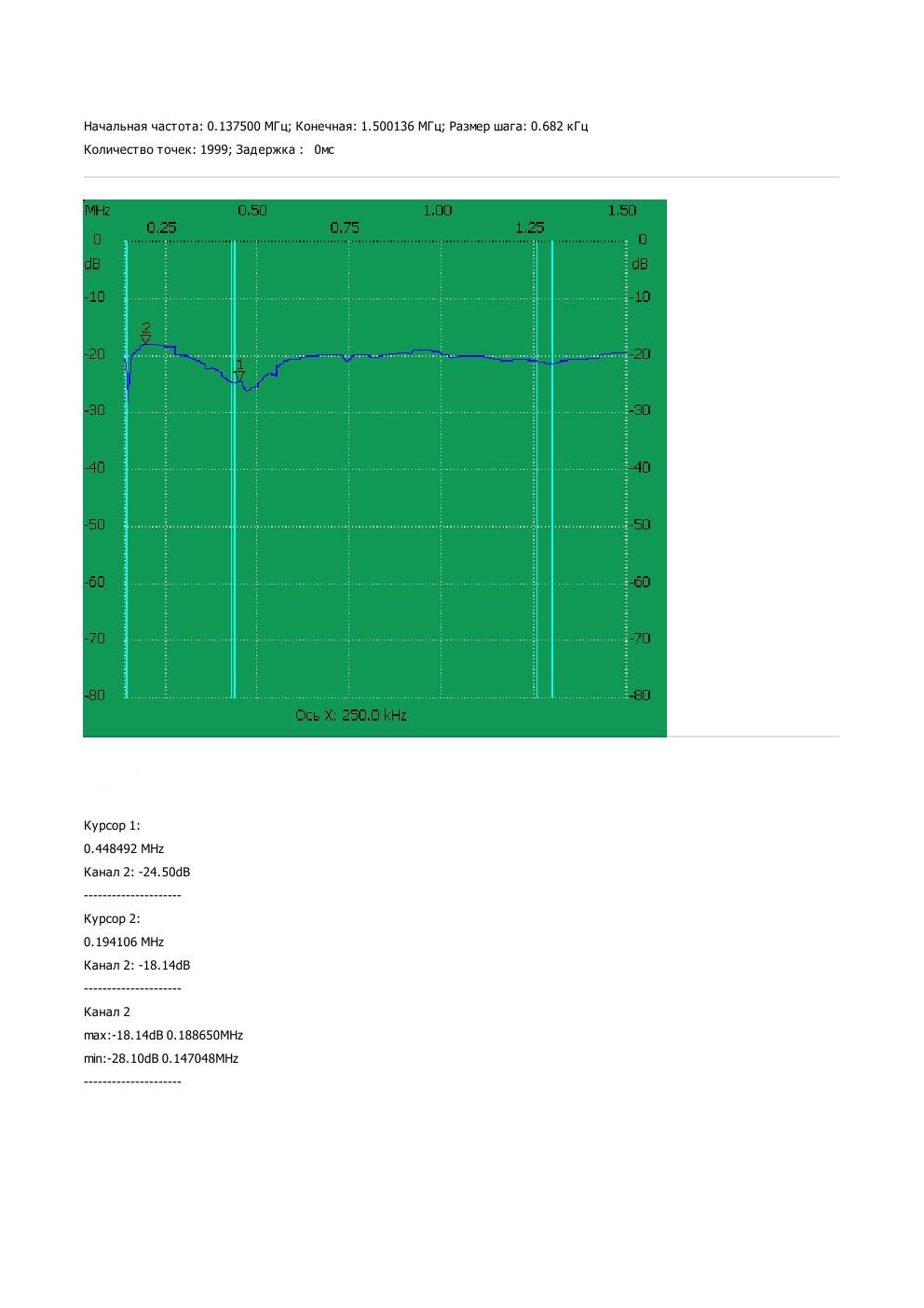

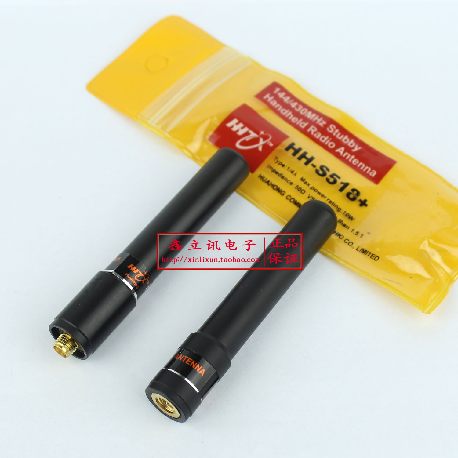

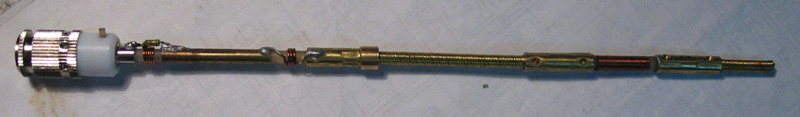

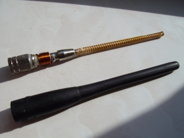

Последнюю антенну HH-S518+ можно рекомендовать к использованию особенно в городских условиях при работе с репитерами и т.п. При проверке нескольких экземпляров обнаружились неплохие параметры (резонанс и КСВ) в любительских 2м/70см. Вероятно настройка производится довольно корректно. Субъективно при своих размерах- 8 см хорошо работает на 2 м и на прием и на передачу, на 70см отлично. Из-за размеров по приёму уступает более длинным антеннам, но это проявляется в немногих случаях. Может быть один отрицательный момент- корпус пластиковый не гибкий при неумелом использовании возможно выломать антенный разъём радиостанции.
- Сообщения: 759

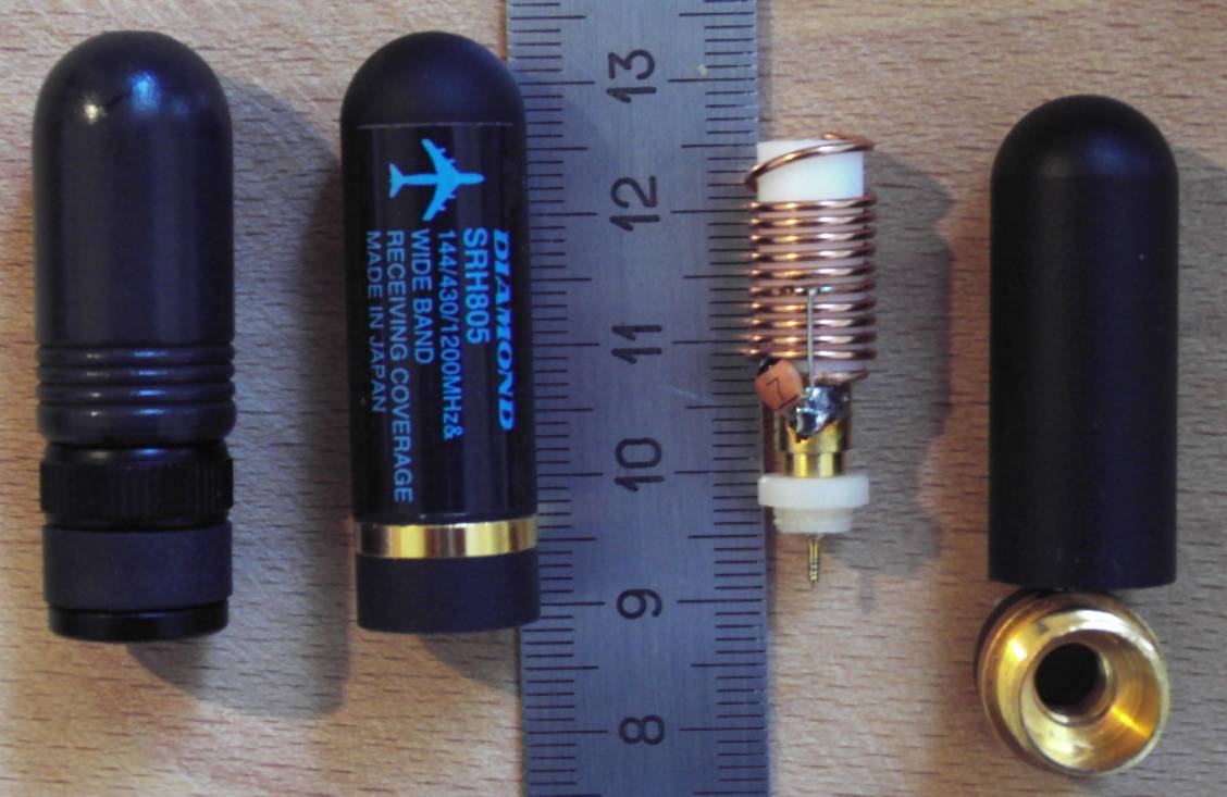

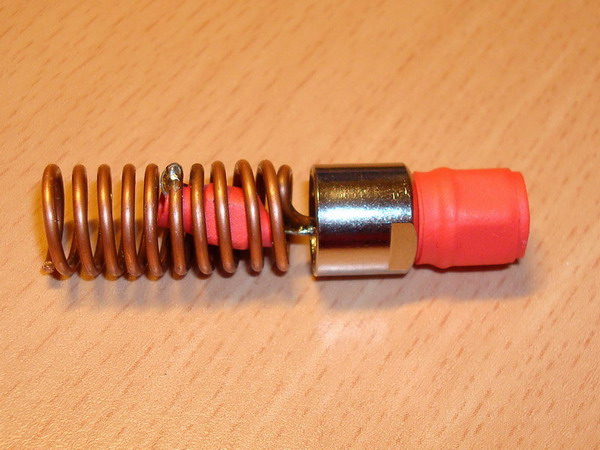

Фото внутренностей антенны от Zastone ZT-2R https://plus.google.com/102662649188054 ... cVdqzgDEkv
- IMG_0975.JPG (25.76 КБ) 30711 просмотров

Давно была куплена 771я для ft60r, не мерил, но подтверждаю на 2ке работает хуже штатной, на 70 -огонёк. Теперь понятно почему :(eu4wnc писал(а):Попался тут экземпляр популярной антенны Nagoya NA-771. Как видно из графика работает то он более менее сносно только на любительских 70 см, а на 2-ке только на 160 МГц, что выше любительского диапазона, т.е. антенна только на 70 см. А может это такой экземпляр?
