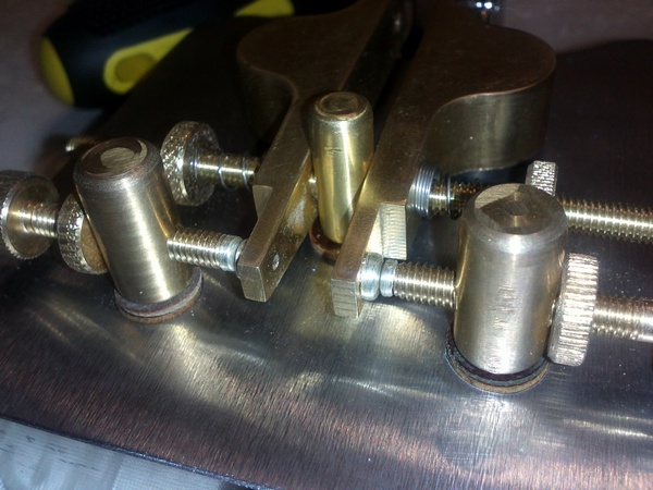

В век когда "вкалывают роботы" и приемом и передачей телеграфа зачастую занимается компьютер радиолюбительская душа просит, а иногда и требует романтики....
Основное орудие труда любителя телеграфа это ключ, манипулятор или что-то подобное..."породистое" или не очень, но выполняющее две основные функции: замыкание контактов и хорошо выглядящее :)
Хорошо выполняют эти функции породистые экземпляры, стоимость которых с пересылкой может заставить хорошо подумать два-три раза, но как говорит Уважаемый EW1MU (Выражаю благодарность Дмитрию, за поддержку) "Где наша не пропадала, хай и тут ляснет" появилась мысль о создании чего-то приближенно напоминающего по основным параметрам (замыкать и выглядеть) к желаемому.
Неделя проектирования в кореле, две недели на поиски места где по чертежам не сильно накосячив могут сделать основные детальки, два дня на сборку и вытачивание контактов....
а вот и итог:
основание - железий
навесное - латуний
подшипники от двигателя жесткого диска
контакты - серебро 985 пробы, чесслово
"ласты" - лакированный амарант, буду переделывать - поторопился чуток, да и низко очень свисают около 5мм от стола
расстояние между рычагами 7мм
-=Александр=-

Оригинальненько! Поздравляю с рождением нового девайса! :bra_vo:
Ждем окончательный вид после гальваники!

Сегодня тестировал этот ключ.
Претензий нет.
Механика сделана очень хорошо.
Сергей

Латунь подчеркивает дизайн под старину.Виден стиль и добротность изделия. Красиво.

Хочется попробовать еще магнитную конструкцию :) одно или двух-рычажный
нуна думать
