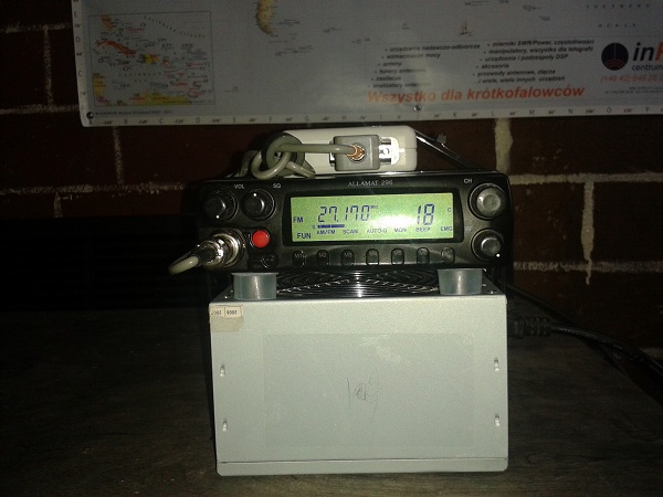

С сегодняшнего дня у Гродненского Эхо репитера 27.170 появился (позывной голосовой сигнал,2 раза в час)
Добро пожаловать!
Добро пожаловать!

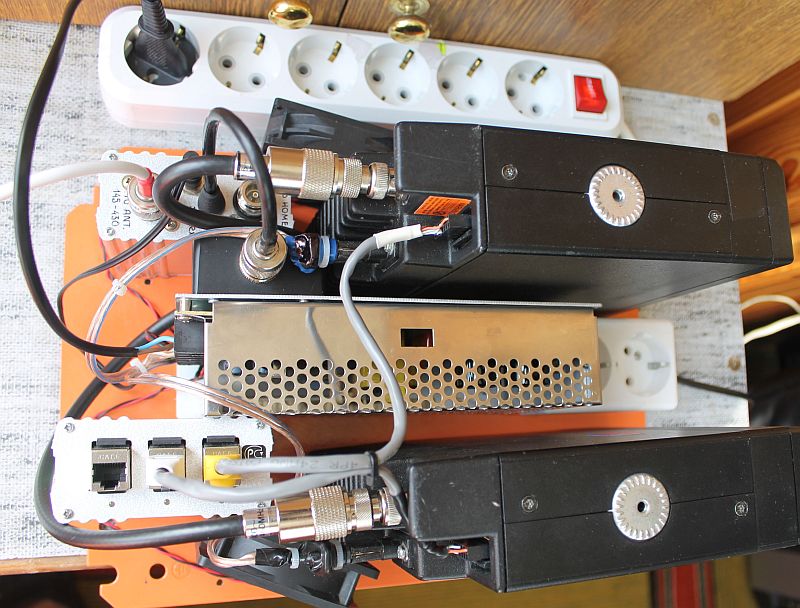

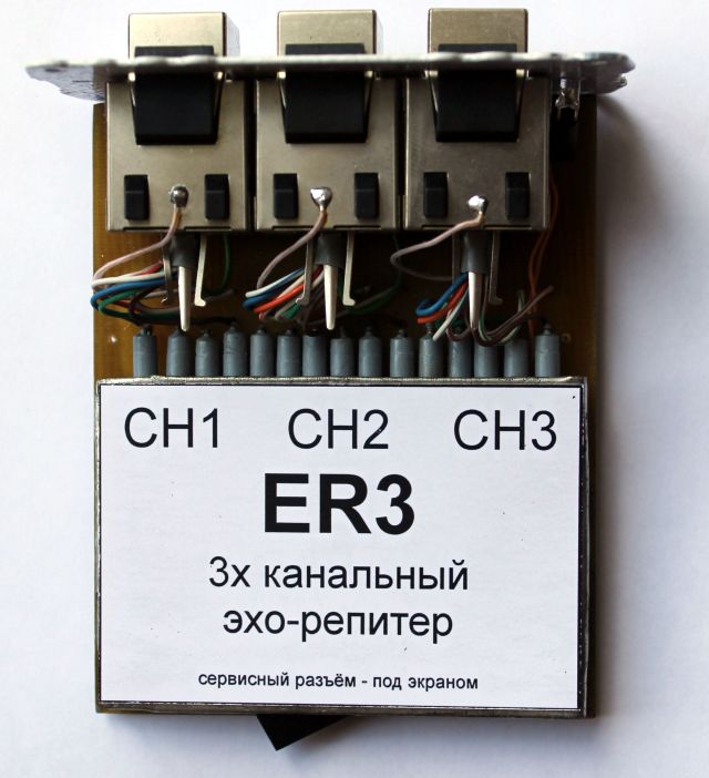

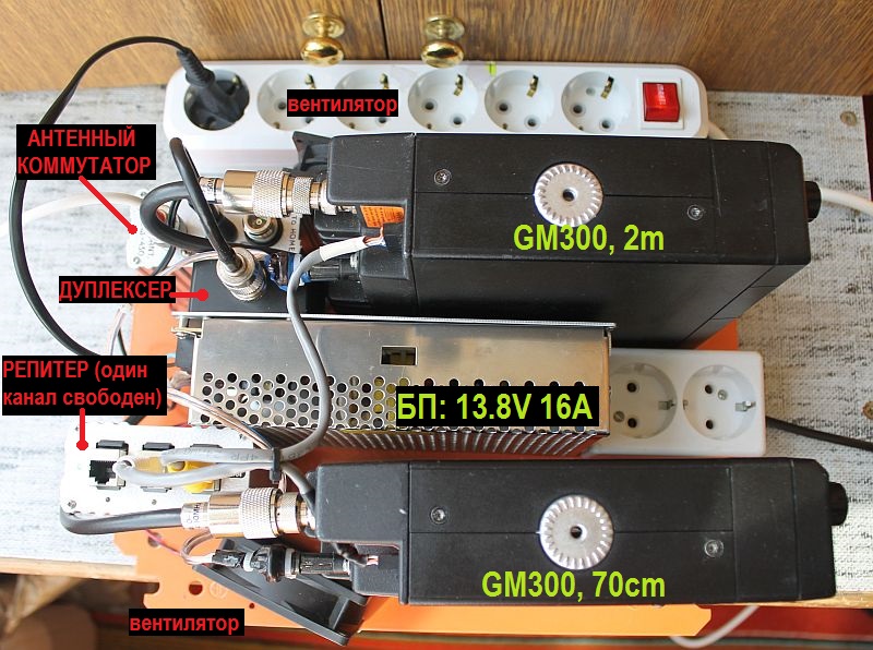

Готов 3х канальный кроссбэнд. Схема подверглась изменениям в сторону упрощения. Описание и софт доступны здесь. Как-то так.
Готовая конструкция работает в диапазоне 144/430МГц (Motorola) на одну антенну через дуплексер, 1.2ГГц (Kenwood) сделан на отдельной антенне. Картинка на спектроанализаторе при работе 3х передатчиков красивая, комбинационные частоты глаз не мозолят
P.S. Мне в репитеростроение больше добавить нечего, ИМХО

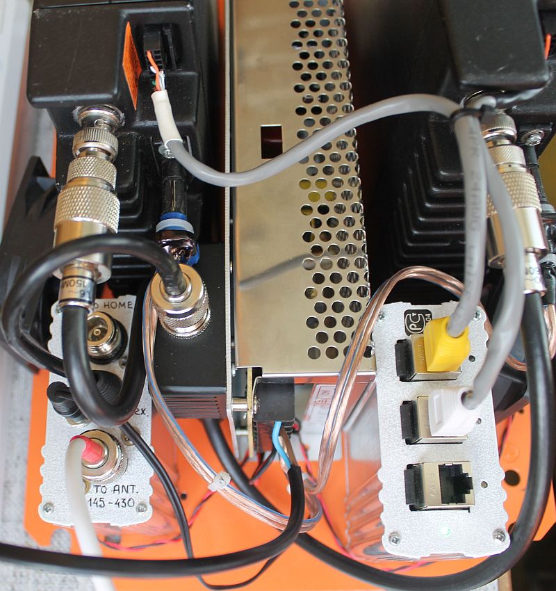

Осень пришла
Успешно прошёл испытания витебский репитер-кроссбэнд: 2м, 70см и один свободный канал (можно использовать под 23см или что-то иное).
Репитер однозначно лучше одноканального, к тому же tiny43U оказалась устойчивей к ВЧ, чем tiny13A. Местная поделка работает через дуплексер двумя диапазонами на одну антенну Diamond X50. Девайс прошёл испытания по ЭМС, помеха от комбинационных частот по спектроанализатору не видна (в эфире тоже её не слышно, может просто пока не нашли?). ГИЭ тоже непротив поделки, но пока считают процесс экспериментальной эксплуатацией (это специально для тех у кого яд с языка капает).
Интересный факт: польские горноспасатели сделали кроссбэнд по нашей схеме ещё раньше, чем мы: они объединили LPD, PMR и спасательную частоту, в горах это вроде как важно, мало ли какая рация у туристов окажется, и где они с перепугу кричать будут
В витебском репитере есть антенный коммутатор: репитер может отключаться по команде, при этом антенна репитера коммутируется на другой трансивер. Ниже прикладываю фото витебской конструкции, на фото наглядно видно, что собой представляет поделка. Здесь можно скачать последнюю версию софта.

М4x7 6шт., ПВС 2x1.5, гвоздь 120x6 4шт.Ferrum писал(а):BNC->PL259>RG58 ?
- Сообщения: 1444
- Откуда: KO13WP
Re: Эхо-репитер
Дуплексер(диплексер) своей конструкции аль покупной?
- Сообщения: 73
- Зарегистрирован: 15 дек 2013 15:54
Re: Эхо-репитер
Покупной Diamond.ew4vxc писал(а):Дуплексер(диплексер) своей конструкции аль покупной?
