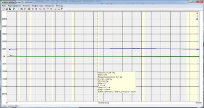

Если есть возможность, намотайте балун (любой) и прогоните анализатором от 1 до 30 Мгц. Сразу увидите качество кольца.
Вот так, например, работает кольцо FT240-61 от Амидон.

На данной картинке балун 1:1 (симметрирующий/запорный) намотан коаксиалом около 18-ти витков (9+9) до получения необходимой индуктивности (для антенны 80/40 - L = 40uH).
Трансформаторы 1:4 на кольцах амидон тоже дают идеальную картинку в отличие от СССР-ких колец - там, конечно, ужас))).
