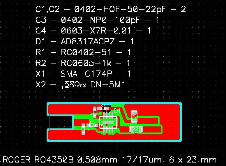

Датчик мощности до 10ГГц
Сообщение EU2AA »
Плата
Материал ROGER RO4350B-0.508мм
Корпус - отрезок латунной никелированной трубки

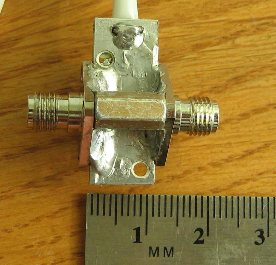

КСВ-мост до 12ГГц
Сообщение EU2AA »
КСВ-мост от 144МГц до 12ГГц.
Верхняя граница зависит от качества исполнения платы.
При "самтравках" получается от 5 до 9ГГц.
Материал - ROGER RO4350B.
Разъемы SMA с четырьмя ушами.
У центрального штыря нужно спилить полдиаметра.
*центральный штырь каленый и норовит вращаться, поэтому его нужно зажать в тиски ТОЛЬКО ЗА КОНЕЦ самого штыря (куда паяется центральная жила кабеля).
Спилив надфилем полдиаметра на расстоянии 2-2,5мм, остаток, что в тисках, можно просто обломить.
Две втулки с резьбой - по ширине платы.Чтобы плату припаять к корпусам SMA - места пайки лучше заранее залудить.

КСВ-мост от 1 до 12ГГц.
Сообщение EU2AA »
Еще фото
Плата припаивается к корпусам SMA по заранее залуженным местам.
Плата очень тонкая, поэтому нужны две втулки с резьбой М2,5 или даже М2.
Их тоже нужно "прихватить" припоем к корпусам разъемов.
Важно также хорошо зафиксировать провода в трубке. Чтобы не вращались и не вырывались при длительной эксплуатации.

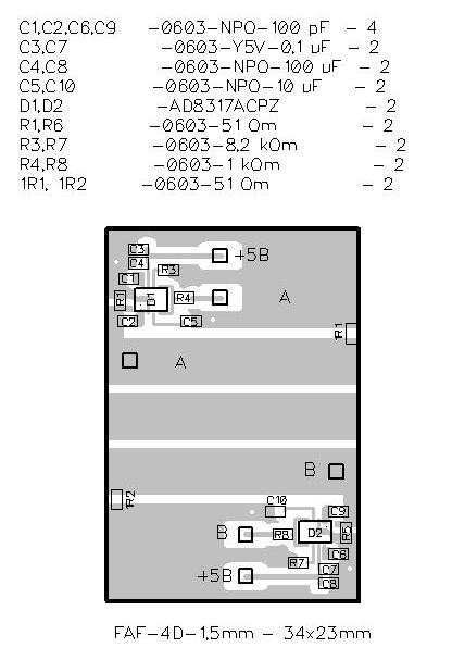

Вчера обмерял НИЗКОЧАСТОТНЫЙ КСВ-мост от 50 до 1000МГц.
Проверен эталонной нагрузкой в диапазоне от 50МГц до 1000МГц.
КСВ не хуже 1,1. Вполне приемлемый результат.
На частотах до 1,5ГГц показал КСВ=1,43 при фактическом КСВ эталонной нагрузки=1,08.

После проверки КСВ-моста 144МГц-12ГГц навинтить две половинки корпуса, сделанные вот по этому эскизу:
со стороны генератора полезно навинтить аттенюатор 10 или 20db, что повысит точность измерений:

[quote="ew6ba"]Владимир, у Вас замечательный прибор!! Может быть осталась лишняя печатная плата?? /quote]
Виталий,
пришли 14 плат индикатора на FR4
и 10 штук плат индикатора на Roger,
кто будет делать, поделюсь.

Сборка индикаторных плат.
Отрезаем от края две узкие платы, по обозначенным габаритам.
ЖКИ отогнул, чтобы лучше рассмотреть монтаж.
Колонки высотой 18мм и 5мм соответственно.
Провода распаиваем заранее
