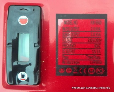

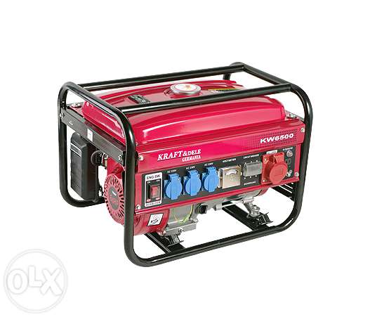

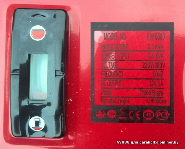

Неплохой генератор.... главное, что бы работал как написано. А сильно больше киловатта наверное действительно ненужно.
Да, по поводу электростартера, действительно кто то пошутил .... http://www.youtube.com/watch?v=4mxphtTx9FIdegen писал(а):это наверное кто-то пошутил

К ПД 2014 приобрёл вот такой,вроде нормально отработал. Напруга не скачет,заводится(летом,зимой ещё не пробовал) с пол пинка,на бачке 15 литров с небольшой нагрузкой(2 трансивера,свет(светодиоды),часто кипятильник) отмолотил часов ~ 17-18. Чайник 2,2кВт надрывно,но тянет,гидрофор 1кВт-без проблем,а вот + электо котёл 1,7кВт одновременно - еле-еле(ступил
воткнул в одну фазу,потом попробую в разные). Помех на КВ и УКВ не заметили. Заплатил около 200,был такой же,но со стартером ~ 240 - пожалел денег.
