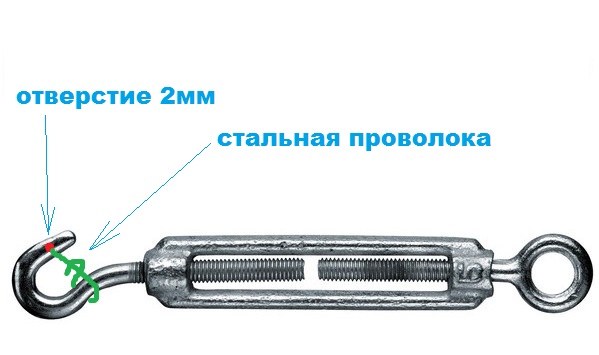

Сообщение EW3MM »
В крючке талрепа просверли отверстие 2 мм и потом завяжи проволокой.
Иначе при сильном ветре трос может выскочить из крючка.
ex call EW3ABW
