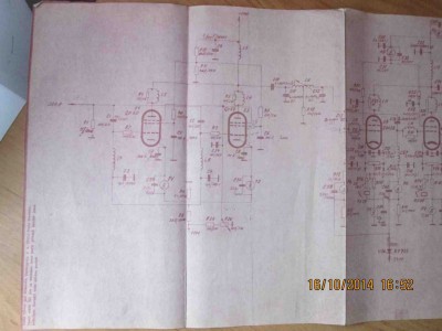

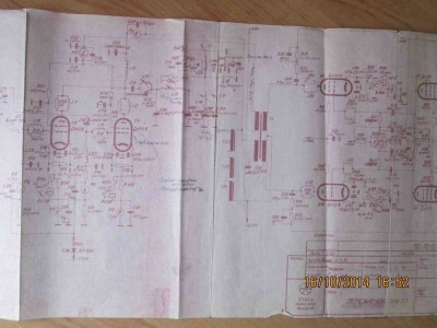

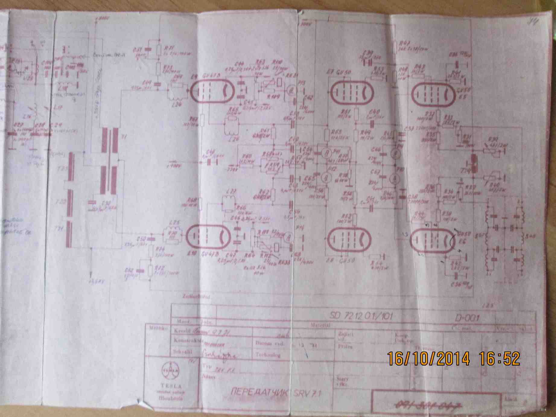

схема усилителя ВЧ и НЧ от передатчика SRV 7.1 TESLA
Сообщения: 650
Откуда: Grodno KO13WP
Сообщение exEW4CJ »
как ни странно 2*ГУ-50 раскачивают в сетку 2*ГУ-47Б
сори за качество :smu:sche_nie:

exEW4CJ писал(а):сори за качество
А что собственно, хотели сказать, опубликовав не читаемую схему ?

На первой схеме катоды ГУ-50 электрически в воздухе получается висят? Только по ВЧ конденсаторы стоят. Интересное решение, наверное по этому и отрицательное смещение в первую сетку очень большое.
Да, подумываю перерисовать в splan программе, но уже на следующей неделе.

YOZ11 писал(а):На первой схеме катоды ГУ-50 электрически в воздухе получается висят? Только по ВЧ конденсаторы стоят. Интересное решение, наверное по этому и отрицательное смещение в первую сетку очень большое.
и модулирование происходит на выходном трансе между ГУ-47Б*4. Правая часть схемы, это нч усилитель на гу-47б*2 лампах. В вязах принцип другой модулирования.
Все верно. Для качественной модуляции модулируют оконечный каскад усилителя, так реализовано в радиовещательных передатчиках. А модуляцию в слабомощных цепях как правило используют в связной технике.
А в этой схеме, если не ошибаюсь используется анодно-сеточная модуляция.
