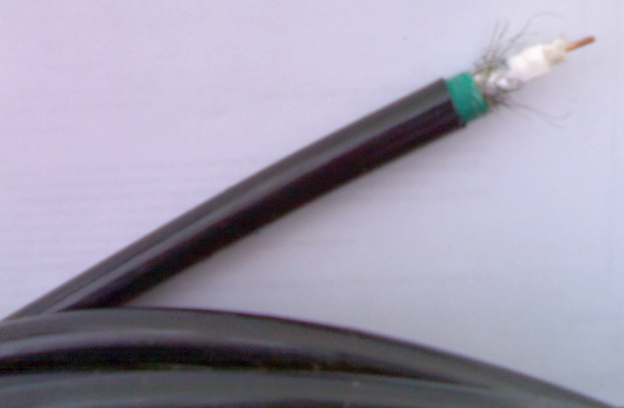

Помогите определить марку кабеля. Использовался на РРС "Alcoma", но ни на RG-213, LMR-400 не похож. Центральная жила - медь, d-1,6 mm; экран - алюминиевая фольга и "жидкая" лужёная оплётка. Оболочка из двух частей - полиэтилен зелёного цвета, поверх него - чёрного, D-12mm. Внутренний диэлектрик - вспененный полиэтилен.

ew7as писал(а):Помогите определить марку 50 ом кабеля. Использовался на РРС "Alcoma", но ни на RG-213, LMR-400 не похож. Центральная жила - медь, экран - алюминиевая фольга и "жидкая" лужёная оплётка. Оболочка из двух частей - полиэтилен зелёного цвета, поверх него - чёрного. Внутренний диэлектрик - вспененный полиэтилен.
Возможно это кабель марки 8D-FB.
PS. Если не секрет (РРС "Alcoma")это не наследие белсела? :-):

YOZ11 писал(а): Возможно это кабель марки 8D-FB.
Меня смущает двухслойная оболочка, нигде такой не встречал. На оболочке нет никаких надписей.
"Alcoma" использовалась в электросетях для организации каналов связи и Ethernet. Сейчас её заменила SAF.

Сообщение ew7as »
