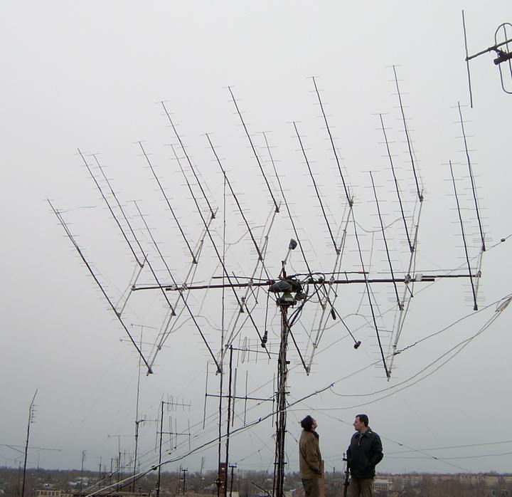

Лучше антенн RA3AQ нету :!: и с ее полосой 420-440мгц о погодных капризах -полный бред :roll: хотите сказать антенна YU7EF с полосой в 1мгц более стабильная?Приведите мне пример антенны с полосой в 10мгц чтоб можно было и через репитеры поработать и через спутники ,чтоб лепестки боковые максимально задавлены были и еще чтоб короткозамкнутая была.Связаться уже неполучится так как скоро сниму ее :mrgreen: переделал кучу антенн и это самая лучшая,если буду делать новую это точно будет RA3AQ ;) рекомендую

посмотрите сколько народу их повторяет на VHFDX для лунных связей и отзывы или они все такие дураки что ломают DL6WU и делают RA3AQ. И я просил привести лучшую антенну с полосой 10мгц и меньшими шумами так и неувидел ее ,у DL6WU полоса около 6мгц.
Была у меня и DL6WU поэтому знаю о чем говорю(а те кто делали ее теперь сами смеются с себя и непонимают как на этом го..не вобще можно было работать?)
Петли с ягой сравнивать некорректно ,а среди коллениарок петли лучшие.
Спор ниочем ,одному моторолу второму кенвод ,одному коллениарку второму параболу 20м,eu4ai предлогаю дискусию перенести на VHFDX -скажите там что DL6WU лучше RA3AQ .
