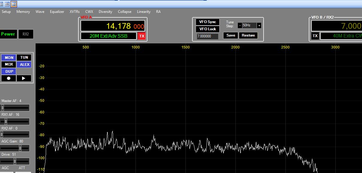

На вид неплохая АЧХ в полосе 300-2500 Гц, микрофон не "мыльница", а гораздо приличней,
но реально сигнал звучит не лучшим образом.
Следует заниматься и микрофоном и микрофонным усилителем.
Так что наличие фирменного трансивера и ровной АЧХ в МУ не является показателем.
Часто, самодельные микрофонные усилители звучат лучше фирменных, которые встроенны в трансивер.
