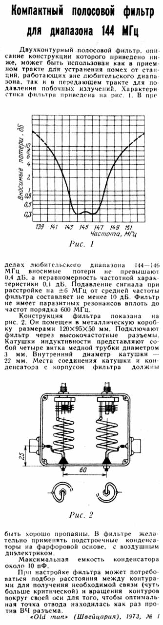

Поставил антенну на свой рабочий QTH и обнаружил , что по всему диапазону 144-146 стоит уровень помехи до 5 баллов. Разочарованию небыло пределов.... Но посоветовавшись с коллегами , понял , что скорее всего проблема в близком расположении вещательных ЧМ станций диапазона ЧМ1. В связи с этим , начал поиск ДПФ на 2М. Есть несколько вариантов , но больше всего понравился своей простотой вложенный файлик.
Может у вас есть какие то другие схемы , не сложнее , но не хуже ?

ДЕЛАЛ ПОДОБНЫЙ "-КОАКСИАЛЬНЫЙ РЕЗОНАТОР "
ДЕЛАЛ ТРЁХ ЗВЕННЫЙ --- РАБОТАЛ ОТЛИЧНО, НА ПРИЁМ И НА ПЕРЕДАЧУ ОТМЕЧАЛСЯ ПРИРОСТ СИГНАЛА НА 1 БАЛЛ
ДЕЛАЕТСЯ ТОЖЕ ОЧЕНЬ ПРОСТО ВСЁ ИЗ ДВУХСТОРОННЕГО СТЕКЛОТЕКСТОЛИТА
В УСЛОВИЯХ СИЛЬНЫХ ПОМЕХ В ШИРОКОМ СПЕКТРЕ НЕ ПРОБОВАЛ
НО ЧЕРЕЗ НЕГО НА ВХОД ПРИЁМНИКА 145 500 - ПОДАВАЛ 4...5 ВАТТ 27 MHz ,
433 000 -1,5 ВАТТ НИ ЧЕГО НЕ ЗАМЕЧАЛ --СХЕММА ПРАКТИЧЕСКИ ОДИН К ОДНОМУ,ЧТО И У ТЕБЯ НО ВСЁ ИЗ СТЕКЛОТЕКСТОЛИТА КРОМЕ КАНДЁРОВ ,ВМЕСТО КАТУШЕК ИЗ ПОСЕРЕБРЯНОГО ПРОВОДА ,КАК Я ПОНИМАЮ--
НАСТРОЕННЫЕ КОАКСИАЛЬНЫЕ ЛИНИИ ИЗ ТОГОЖЕ СТЕКЛОТЕКСТОЛИТА

Саша , ты бы схему давал тогда , так как для меня данный девайс очень важен будет.

ДПФ на 2М-судя по описанию и хар-кам - очень нужный "прибор"(особенно в твоём случае).
OK,давай трубку(посер.провод),кандёры,разъёмы(корп. попробую найти,но если есть,то давай).

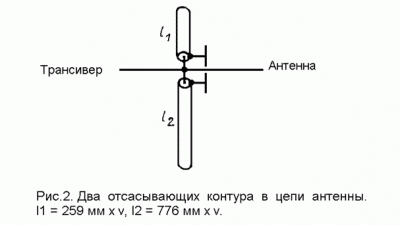

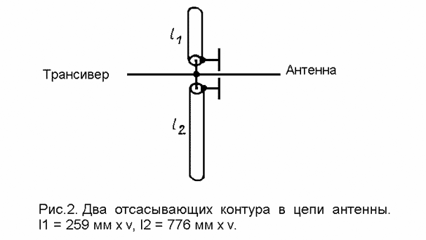

У меня такая же проблема Минская телевышка в 500метрах.У меня хорошо проверять радиостанции на динамику ;) Некоторые аппараты полностью затыкаются например ICOM F110 и даже были две моторолы перефлешенные и неотстроеные на сервисмониторе ,поэтому также затыкались.Пришлось сделать простейший фильтр на кабельных отрезках,аппараты которые неработали до этого ,с фильтром заработали.Лучше всех по динамике показала себя MOTOROLA GM300 :!: И неплохо работает TAIT 2000.Если по динамике Ваш аппарат справляется то в фильтре нет смысла,этот белый шум по всему диапазону от вещательных передатчиков и избавиться от него неполучиться(если он и уменьшится то вместе с полезным сигналом).Лучший выход это использовать направленную антенну с максимальным подавлением боковых лепестков ,например RA3AQ.
Фильтр на кабелях который я использовал-в разрыв кабеля подсоединяются два отрезка рассчитанных на мешающие соседние станции ,в моем случае я выбрал 595мм и 355мм отрезки кабеля с укорочением 0.83 для вырезания 104.6 и 175.25мгц.Отрезки на концах разомкнуты.
