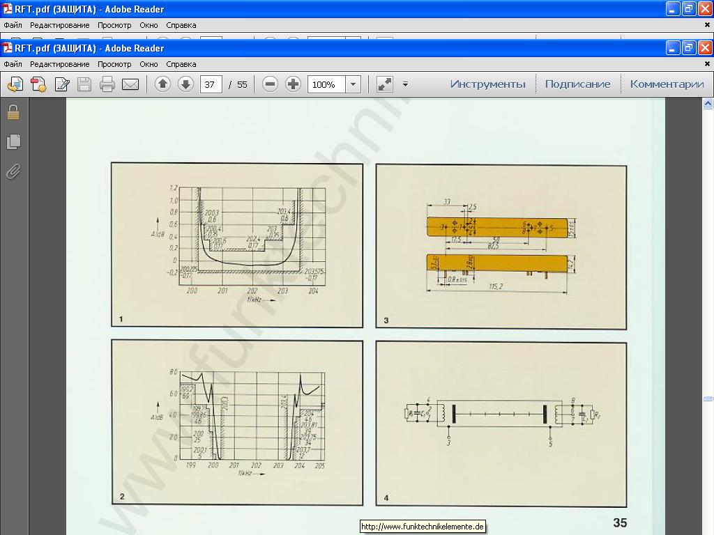

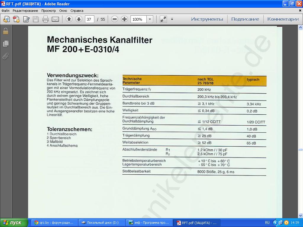

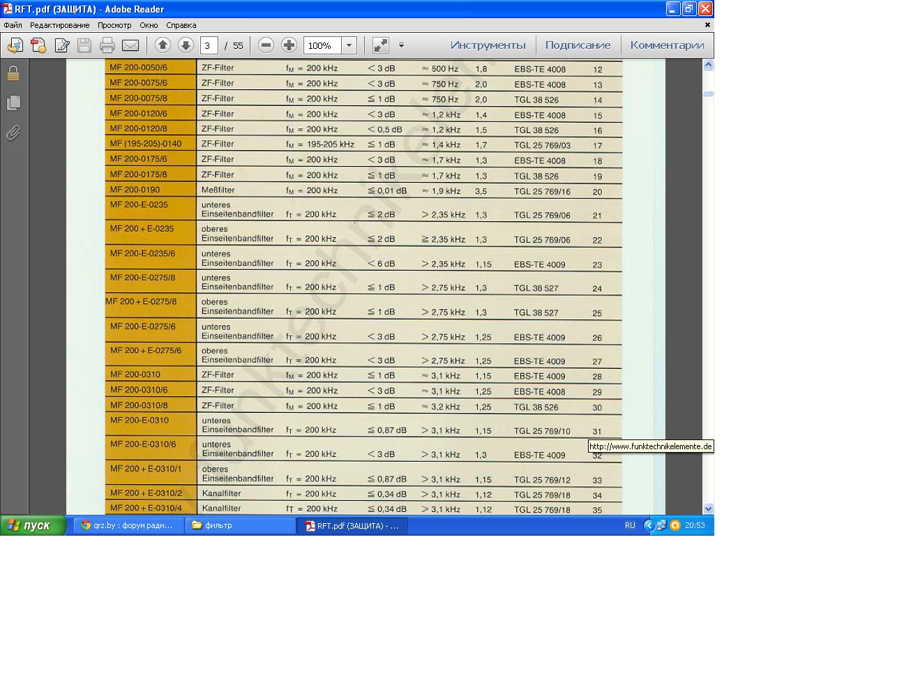

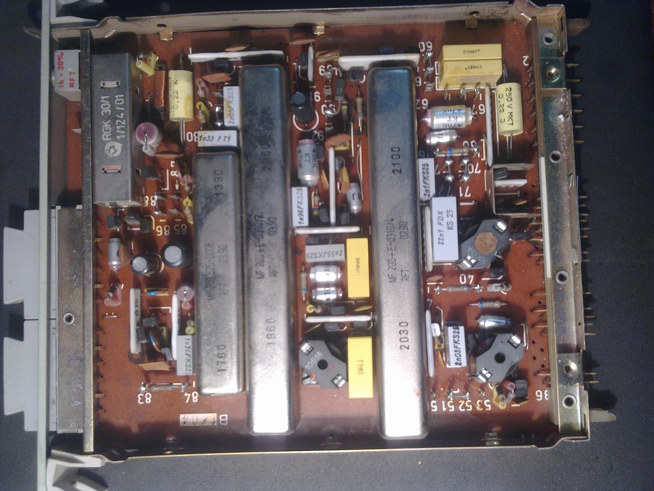

Сообщение pachaew »
характеристики ЭМФ RFT MF-200
и фото канального блока с фильтрами

А с нашими ЭМФ на 215 кГц пробовали сравнивать ?[/quote]
если по данным то коэффициент прямоугольности
у фильтра 215кгц самого крутого от р-399 равен 1.4 по каким уровням не вкурсе
а у фильтра 200кгц равен 1.12 по уровню 6 и 60 дб

Сообщение pachaew »
Ew3Ds писал(а):
pachaew писал(а):А у фильтра 215кгц самого крутого от р-399 равен 1.4 по каким уровням не вкурсе
Трудно сказать что по -60дб покажет - нужно измерять. Но, грубо навскидку, по уровню -27дб получается, если я не ошибся, около 1.17дб
от р-399 эмф фэм 215.000-03.000-1.4 последняя коэффициент прямоугольности
зачем измерять 1.4
да и неравномерность в полосе у RFT MF-200 самое большое 0.34дб по данным
