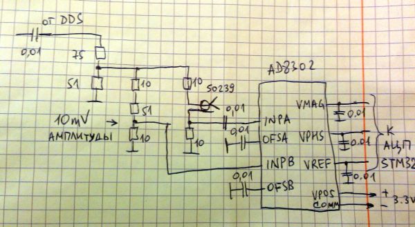

Однако, проверка идеи показала, что схему нужно изменить. Во-первых, значение опорного напряжения сигнала на входе AD8302 должно быть в центре её динамического диапазона, а это 10 милливольт амплитуды. Во-вторых, значения измерительных резисторов моста должны быть как можно меньше, это позволит точнее измерять небольшие реактивности (AD8302 искажает показания при разности фаз сигналов меньше 6 градусов). В общем, написал быстренько скрипт на питоне, обсчитал разные варианты и пришёл к приемлемому варианту. См. схемку.

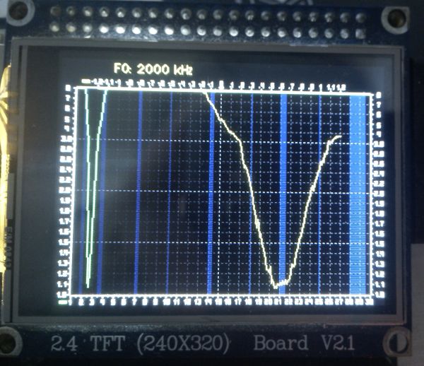

Помимо измерений на заданной частоте, прибор умеет сканировать весь диапазон 1-30 МГц с шагом 100 кГц, и выводить график КСВ. Кроме того, прибор сканирует КСВ в полосе +/- 1.2 МГц вокруг заданной частоты, с шагом 10 кГц, и выводит на тот же график результат этого измерения. На оба сканирования уходит порядка 4 секунд суммарно, но, думаю, можно будет это время и уменьшить раза в два-три. Поэкспериментирую ещё.
В общем, удобно настраивать и многодиапазонные, и однодиапазонные антенны. Измерение кодненсаторов и катушек тоже довольно неплохо работает. Нужно только выбрать рабочую частоту, на которой разность сигналов близка к 0 дБ.
Точность начинает ухудшаться на частотах начиная с 20 МГц и выше. Это связано с тем, что DDS AD9851 генерирует эти частоты заметно искаженными, видно по осциллограмме. Вторая гармоника великовата становится. Это сбивает с толку AD8302 и она начинает искажать результаты измерений. Но в целом,в диапазоне до 30 МГц при КСВ менее 5.0 показаниям прибора вполне можно верить.
См. на фото измерения последовательного колебательного контура с резистором 51 Ом.

Наилучшая схема включения AD8302

Меряю КСВ контура с резистором, резонансная частота около 2.5 МГц. Зеленая линия - график КСВ от 1 до 30 МГц. Желтая - КСВ в полосе 2.4 МГц с центром на 2 МГц.
А это графики для контура с резонансом на 8 МГц.

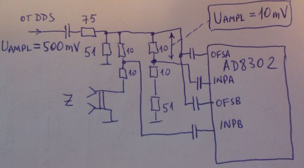

Изначальная схема, в которой входы OFSA и OFSB AD8302 висят на сигнале от генератора, начинает врать с 20 Мгц, чем выше частота - тем сильнее. Казалось бы, ничего криминального в таком включении, входная ёмкость 10 пикофарад по каждому такому входу не должна, по идее, влиять на параметры. Входы же эти вместе соединены, сигнал на них одинаков. Так вот нет, входы эти нужно включать через блокировочный конденсатор только на землю. В документации про это ничего не сказано, вот я и повёлся.
Долго думал, а что будет, если оплётку кабеля от антенны подключать не к общему проводу схемы, а к измерительному резистору. Боялся, что наведенные на оплётку длинного кабеля сигналы могут дать множество помех. Как оказалось, не так уж оно и страшно. Шумов практически не стало больше. Но да, пальцем за разъём лучше не хвататься - палец уже начинает влиять на измерения. :)
Теперь ВЧ фронтенд выглядит так, см. фото схемки. (В схеме забыл дорисовать один разделительный конденсатор по входу INPB).
EU1KY, ex EU3EU, UC2LEG

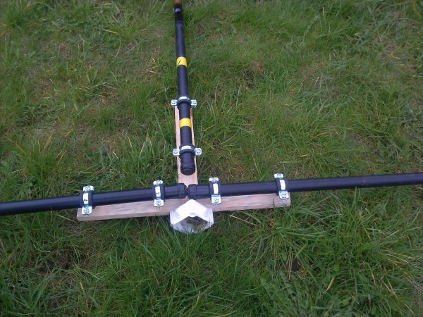

Сегодня, в качестве конструкции выходного дня, соорудил в огороде из подручного материала Jungle Job (проволочная двухэлементная антенна) на 18 МГц. Антенна лёгкая, поднимается и ставится в одиночку без напряга. Запитал гамма согласованием, настроил на высоте 2.5 метра - красота. Потом добавил ещё один дрын, чтобы поднять антенну хотя бы до 5 метров. Заметно ушёл вниз резонанс, а долезть до гаммы на такой высоте уже никак. Ничего, на следующих выходных займусь. Тем не менее, антенна работала - я на ней сработал с VK6, которого на стоящий на железной крыше вертикал даже не было слышно из-за высокого уровня шумов. И, жаль, T88 не дозвался, времени не было. Но слышно его было замечательно.
Приборчик показал себя во всей красе: и антенну настроил в резонанс, и генератором поработал при настройке F/B, будучи отвезённым в машине метров за триста, и на антенне в точке питания повисел, удалённо управляемый чеез Bluetooth.

Крестовина.
Крестовина.

Меня спросили, почему я не применил схему включения AD8302, приведенную в (статье из журнала "Радиохобби"). Ведь это избавило бы от проблем с влиянием ВЧ токов, текущих по наружной оплётке кабеля. Объясняю.
Взляните на графики Uab в децибелах в зависимости от импеданса измеряемой нагрузки. Синяя линия - схема из статьи, красная - моя схема.
Совершенно очевидно насыщение графика в схеме из журнала при сопротивлениях выше 200 Ом, это приводит к сильным ошибкам измерений при КСВ больше 3-4 на высокоомной нагрузке. В моей схеме измеряется ток, протекающий через нагрузку, что позволяет более точно измерять импеданс чуть ли не до килоома - график не насыщается. И динамический диапазон AD8302 (+/- 30 dB) используется более полно.
Ну а токи по оплетке значительно снижаются ферритовыми кольцами. Вы ведь всегда вешаете ферриты на кабель в точке питания антенны и у передатчика, правда? :)
P.S. И ещё один недостаток оригинальной схемы. Напряжение сигнала на антенном входе при КСВ=1 должно быть 10 милливольт, такое же, как и на референсном входе AD8302. Вы видели, что творится в эфире на двадцатке во время крупных контестов? Там каждые пару килогерц торчит станция с уровнем S9+40dB. И на входе прибора возникает напряжение в милливольты, что сравнимо с поданным от генератора. Я уж не говорю о том, что творится ночью на сороковке. В общем, и сами сигналы измеряются, и продукты интермодуляции возникают сильнейшие, ведь AD8302 по своему принципу работы нелинейная схема и эффективно их перемножает. Всё это приводит к невозможности измерений из-за сильнейших помех. Моя схема свободна от такого - поданный ток в нагрузку 50 Ом составляет 1 миллиампер амплитуды. Не всякая вещательная станция столько навести способна.
P.P.S. Вспомнился и ещё один минус оригинальной схемы: собственный импеданс AD8302 включен параллельно нагрузке. А он зависит от частоты и от уровня сигнала на входе, и составляет примерно 1 кОм и 0.5 пФ параллельно. "Примерно" - значит, его трудно учесть, потому что оно точно неизвестно. В результате ещё более искажаются результаты измерений при сопротивлениях нагрузки выше 100 Ом. Моя схема свободна от этого недостатка: вход всегда висит параллельно измерительному резистору в 10 Ом и его собственный импеданс никакого значительного влияния не оказывает. К тому же, второй такой же вход висит параллельно такому же резистору, что дополнительно обеспечивает автоматическую компенсацию влияния на результаты измерений.
