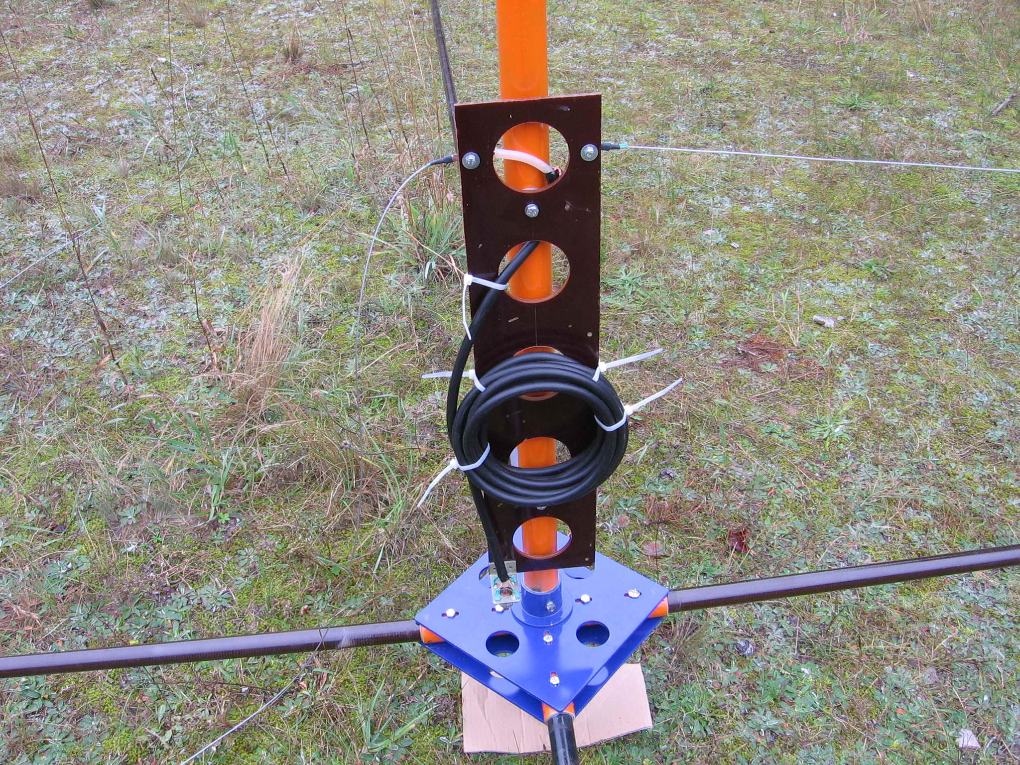

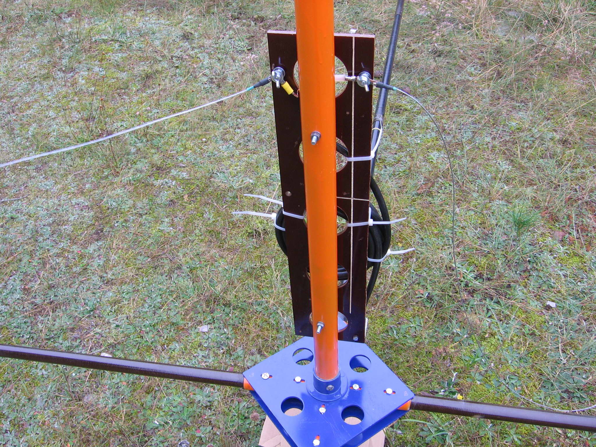

В качестве изолирующей пластины для крепления вибраторов я остановился на текстолите толщиной 6 мм. Точнее, остановился, не успев толком разогнаться, ибо ничего другого в поле зрения не оказалось. Пластина досталась мне, примерно пол на пол-метра, Ну, и как от неё отрезать полоску в 100 мм? Крутил – вертел, и взор мой упал на школьную циркулярку. Оказалось, что универсальная фреза, которую легко купить в ближайшем хозмаге, без труда справляется и с этим материалом. Отпиливаю, линию среза даже обрабатывать не нужно. И тоже высверливаю в ней облегчающие отверстия, диаметром 60 мм. Это облегчает пластину на 110 грамм, и несколько скажется на уменьшении парусности антенны в целом. Сверлим отверстия для крепления вибраторов, закрепляя в них болты М5, с гайками – «барашками», а в нижней части закрепляем на уголке ответную часть антенного разъема. Так как в качестве вибратора используется элементарный полуволновый диполь, с входным сопротивлением 50 Ом, то никаких согласующих устройств не требуется. Другое дело – соблюдение симметрии. Из вариантов симметрирующих устройства, из-за отсутствия ферритовых колец, выбираю СУ в виде бухточки из питающего кабеля. 8 витков 50 Омного кабеля, диаметром 150 мм. Такое СУ очень простое, не требует дополнительной влагозащиты, а главное, удобно размещается на изолирующей пластине, и крепится к ней капроновыми стяжками. Собранный в общий узел изолятор крепим к топ-мачте, через две радиусные шайбы. Сердце Спайдера готово!
Теперь желательно произвести сборку всей крестовины, с полноразмерными элементами. Что я и делаю. Оп ля! А длины то элементов получились разные! До полуметра! В чем же проблема? А в том, что трубки садятся друг на друга, на разную длину. Или у меня трубки некондиционные, или так по ГОСТам допускается – не знаю. Пришлось малость ими поиграть, чтобы состыковать 4 распорки одинаковой длины. Сначала хотел взять их на эпоксидку, чтобы зафиксировать по длине, но передумал. Представил себе, что будет, если в поле кто-нибудь нечаянно наступит на неё? А разборная - позволит легко заменить сломанное колено. Пускай останется так, а дальше видно будет…

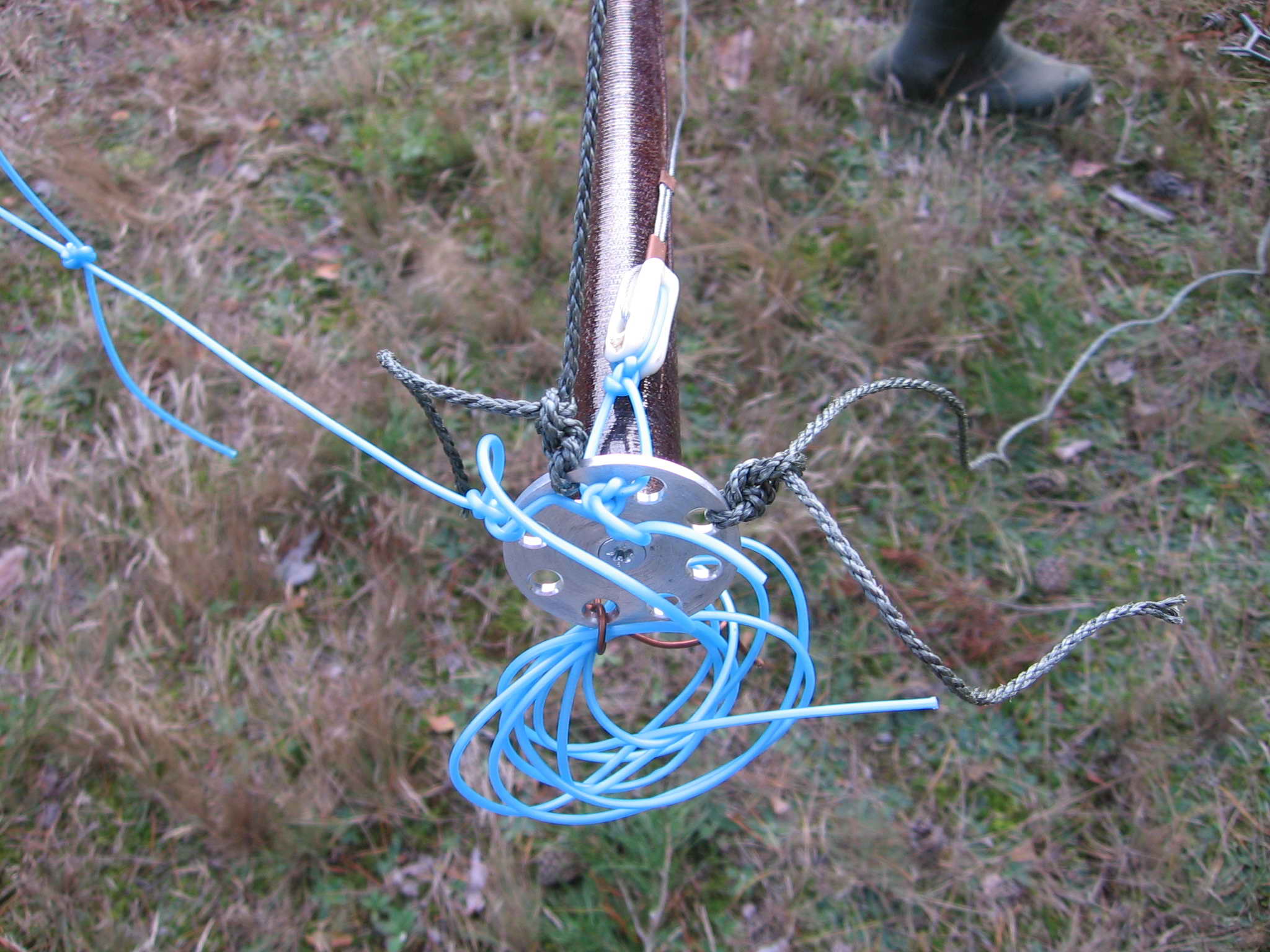

Дальше нужно нарезать проволочные элементы – излучатели.
Где ж этот рекомендуемый миллиметровый биметалл искать? У нас в Республике – днем с огнем не сыщешь. Есть вот, биметалл для сварочного полуавтомата. Вроде – то, что нужно. Но попробуйте его пару раз перегнуть, и все станет ясно… Для стационара может и пойдет, но только не для экспедиционного варианта. Простой обмоточный, медный провод тянется, канатик – классно, да где ж его сыскать? А вот импортного стального, оцинкованного тросика, на любом рынке - хоть пуд пруди. И цена приятная. Хоть и гложет меня сомнение, но решено – беру. Интересно, что там по удельному электрическому сопротивлению получается? Глянем в справочник. У меди – 0,017 мкОм * м, у цинка - 0,061. Мдя…. Вопрос исследовательский… Ладно, рискнем. Будем размер корректировать в стадии испытаний, если потребуется.
Тросик , в 1,5 мм и весом в 7 Гр. на метр, очень прочный (до 90 кГ на разрыв), очень гибкий, и замечательно паяется. Ну, разве не заманчиво? Нарезав его в размер, закрепляем концы на изоляторах с помощью отрезков медной трубки, внутренним диаметром в 3 мм, от автомобильной гидропроводки.
Очень удобно. Теперь дело за растяжками. Сначала, всю крестовину растягиваем на топ-мачту. Лично мне приглянулся 3-х мм перлоновый ( по русски – синтетический, витой) шнур из рыбацкого магазина. Во первых, он совершенно не тянется, во-вторых – дополнительно пропитан каким-то влагоотталкивающим составом (на ощупь, как пропарафиненый), в-третьих, тоже до 90 кГ на разрыв. То, что надо! Для крепления растяжек по торцам распорок, были изготовлены четыре дюралевые заглушки с фланцами, на которых просверлено 8 радиальных отверстий. Для растяжки же излучающих элементов я применил обычную хозяйственную леску, По прочности её вполне достаточно, и вяжется она очень хорошо.

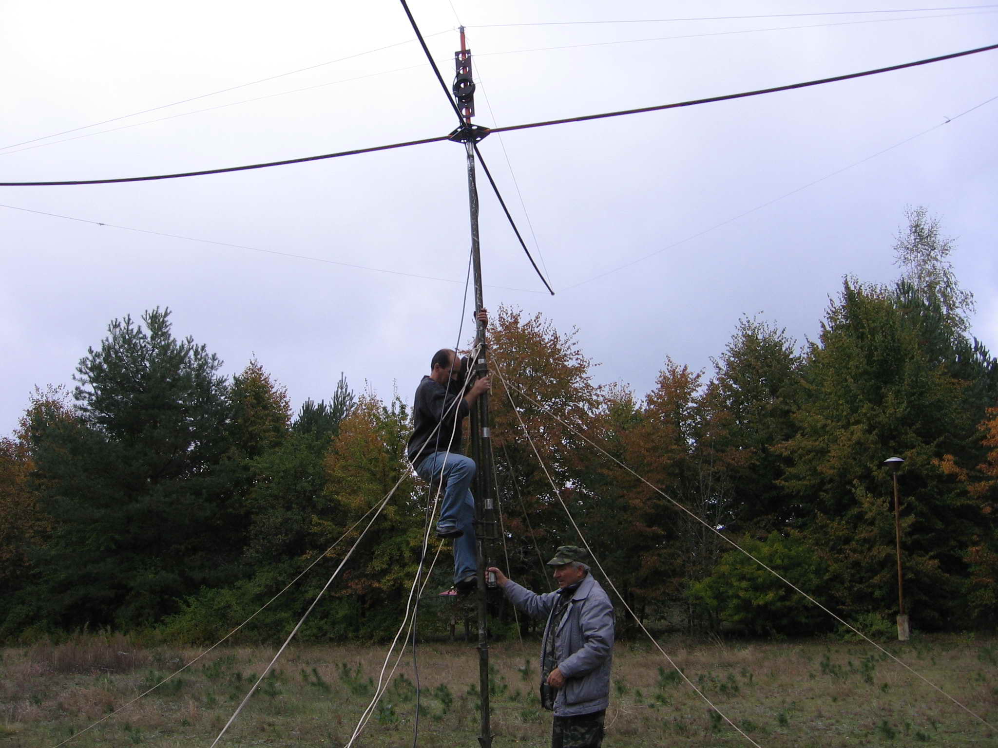

Первым делом собираем крестовину. Наращиваем распорки и расчаливаем их на топ-мачту. Подсоединяем вибратор, рефлектор и директор, растягивая их к торцам распорок до выборки провесов. Подключаем кабель. Спайдер готов к подъему на высоту.
…… На сегодняшний день Спайдер испытан в варианте «монобендера» в диапазоне 14 МГц. Резонансная частота, при высоте подъема 8 метров, составила 14 МГц ровно. Окончательная корректировка размеров и измерения основных параметров будут сделаны после его испытаний в варианте «трайбендера».
Тем не менее, уже сегодня можно однозначно отметить вполне нормальную приемлемость конструкции, как антенну экспедиционного пула.

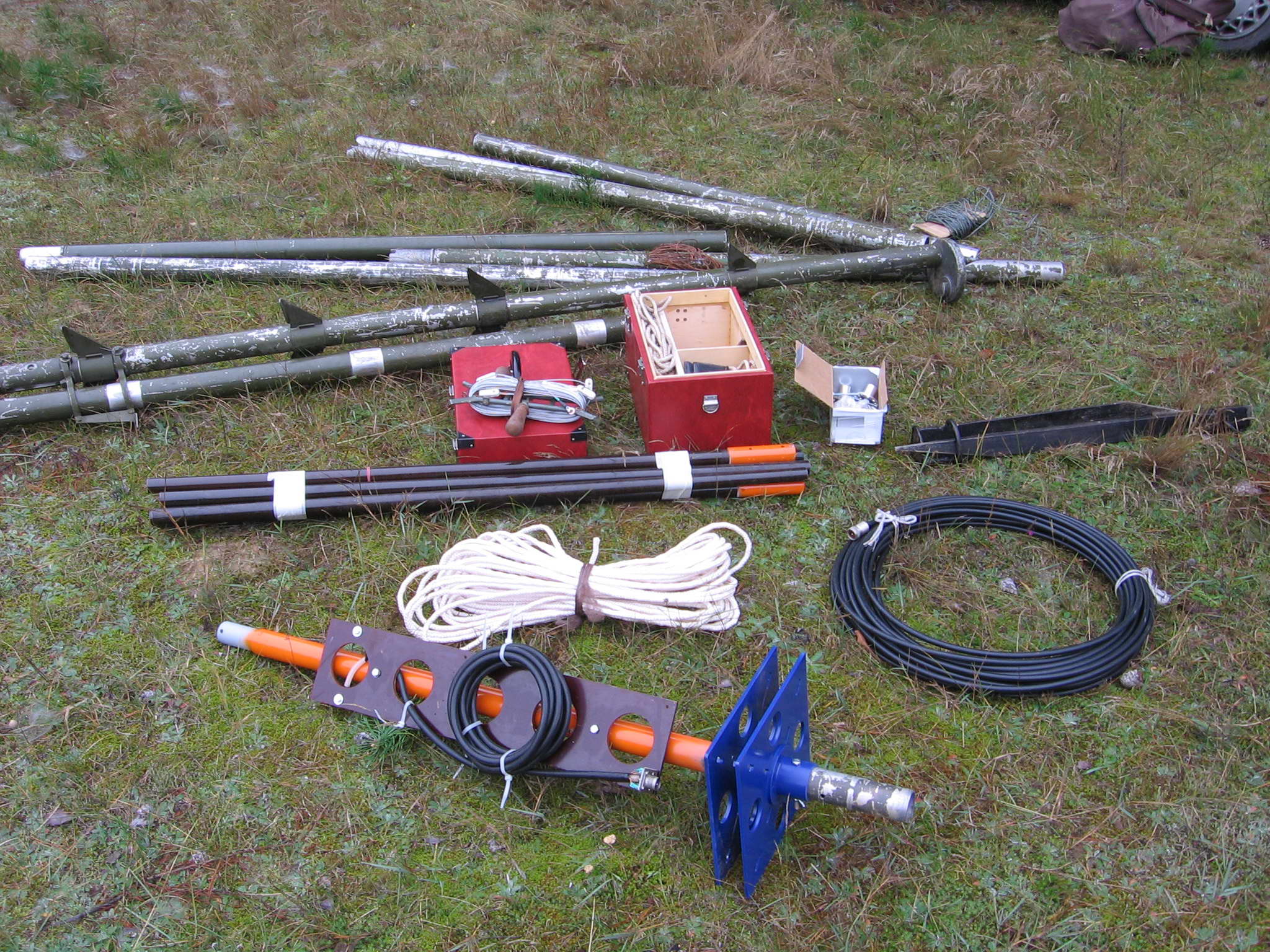

Ну, и картинки, конечно же!

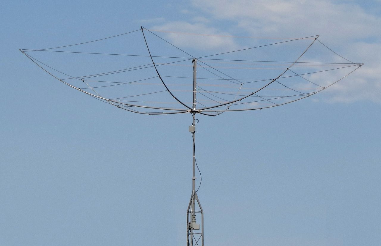

В продолжение темы конструкция посложнее.
spiderbeam.zip- (844.36 КБ) 2227 скачиваний
- Сообщения: 924
- Откуда: Молодечно
Re: Спайдер-БИМ
Чудесная антенна!
Почему 50 лет назад про нее не знал, когда на КВ нравилось работать?
трехдиапазонный вариант с сайта 3da0.ru Вот только вчера таких 3 штуки разобрали в Эсватини,
а сегодня собрали в Лесото.
И уже работают!
