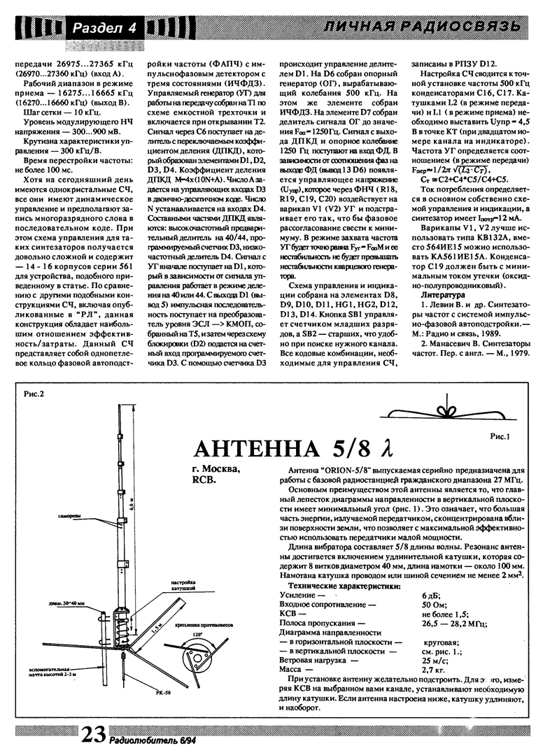

Антенна ORION
Сообщение LY3BRA »
Антенна на 28/27 MHz.

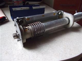

Re: Антенна ORION
Сообщение LY3BRA »
Неплохо работает даже на 14mhz череж тюнерююю.
DSCF2 (Mobile).JPG (39.65 КБ) 7569 просмотров
