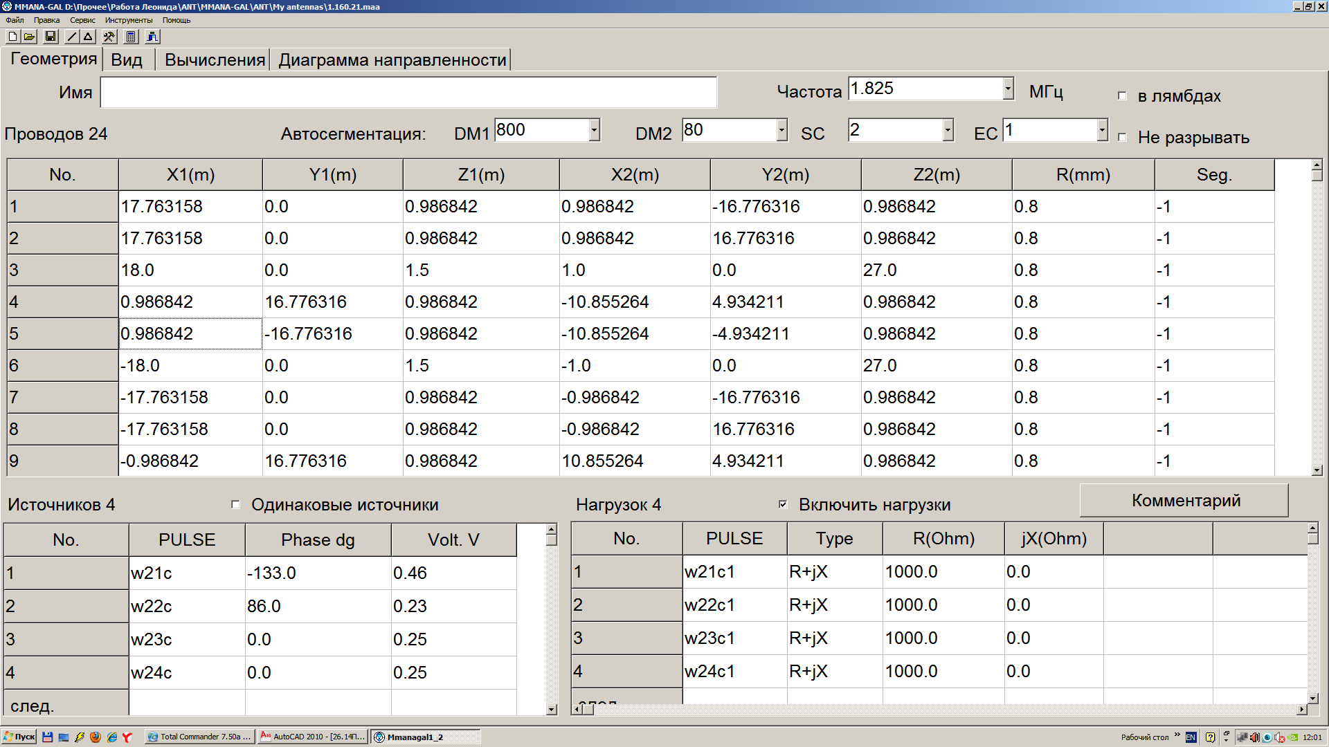

Сообщение ew3ew »
Скрин ДН в 3D

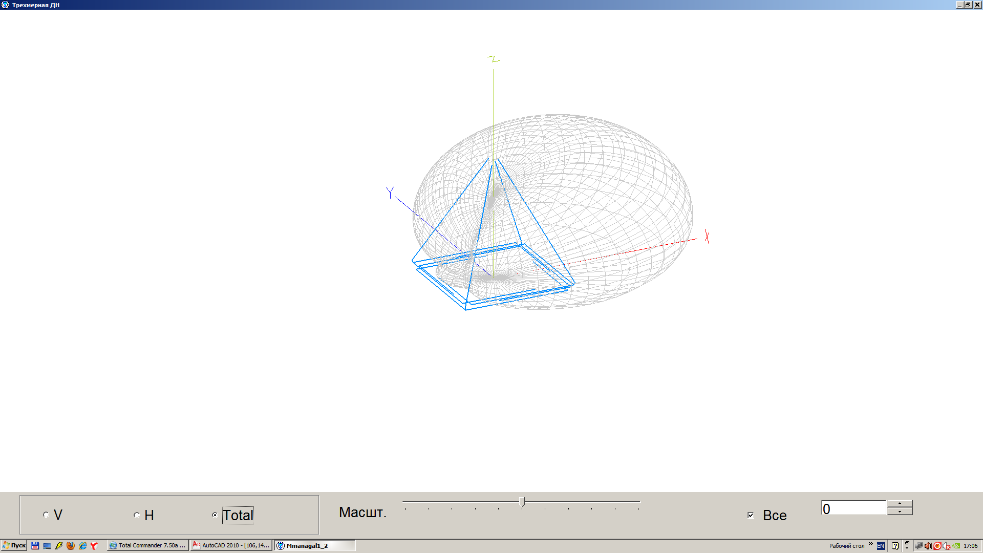

Сообщение ew3ew »
И 2D для наглядности :-):

Сообщение ew3ew »
Подавление помех подстройкой ФСУ. Для некоторого диапазона углов прихода порядка 50 дБ. Проверено на практике.

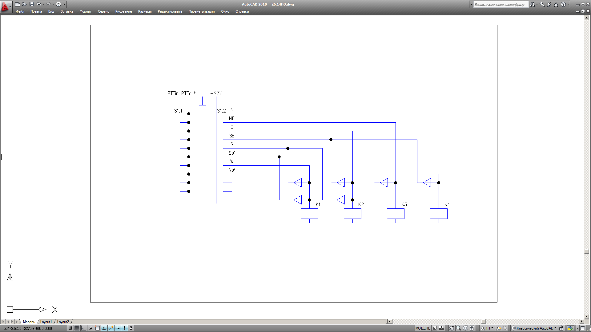

Сообщение ew3ew »
Коммутатор на 8 направлений на 4-х реле. Пришлось разработать свой. На меньшем количестве реле не получилось :-):
Сообщения: 449
Re: 4SQ160/80/40
Сообщение ew3ew »
Простейший вариант управления коммутатором - галетник. Для предотвращения случайного включения РА ТХ в моменты коммутации реле в S1.1 надфилем зауживаем подвижный (размыкается раньше, замыкается позже) контакт (с) :ps_ih:
Галеты управления ФСУ и СУ не показаны.
