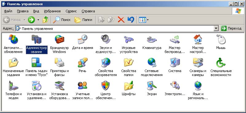

Жмём кнопки Пуск/Панель управления/Администрирование

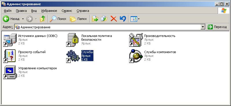

Выбираем апплет Службы

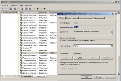

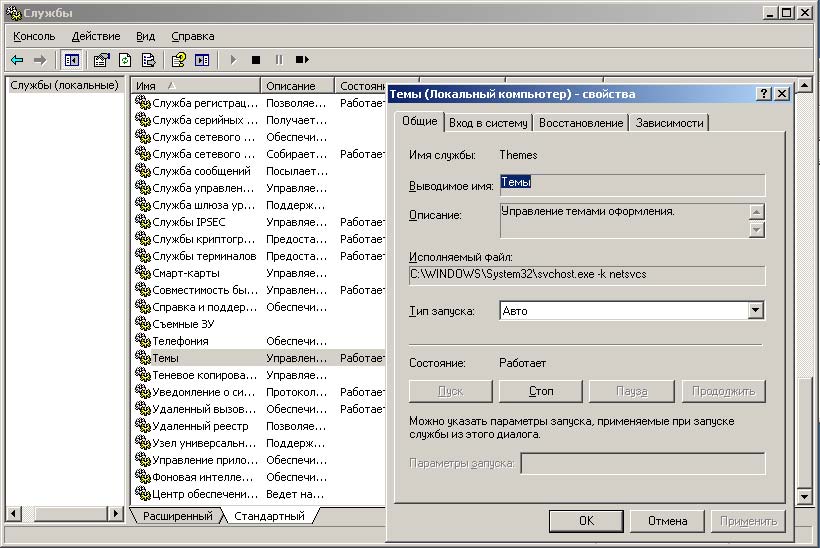

Отключаем следующие службы:<br />1. Темы<br />2. Центр обеспечения безопасности<br />3. Беспроводная настройка (если нет беспроводного адаптера)<br />4. MDM (если есть)
1. Темы
4. MDM (если есть)

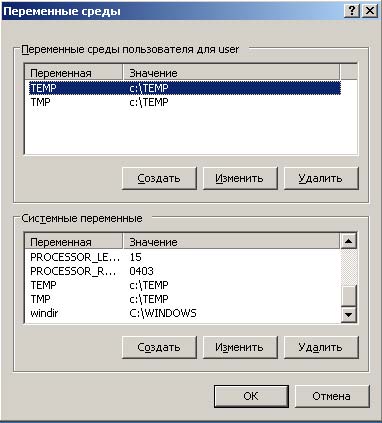

Создаём папку TEMP на диске C:<br />И меняем переменные окружения на C:\TEMP  ( но лучше даже всё это создавать на D: - D:\TEMP)

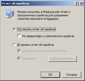

Далее отключаем посылку отчёта об ошибках в Microsoft

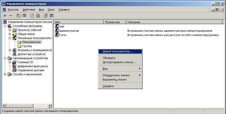

Теперь примемся за пользователей , которые присутствуют в системе.....
Выбираем апплет Управление Компьютером , в нём выбираем пункт "Локальные пользователи и группы" , раскрываем его и становимся на пункт "Пользователи".
Необходимо добавить ещё одного пользователя с произвольным именем. Например user.
Так же необходимо установить пароль для пользователя "Администратор" - правой кнопкой мыши на имени пользователя и в нисподающем меню выбрать пункт "Задать пароль"
Теперь у вас присутствуют как минимум 2 пользователя , для которых разрешён консольный вход в систему "Администратор" с полными правами и "user" с правами пользователя.
Два раза щёлкнув на пользователе  с именем user , проверьте что бы на закладке &quot;Членство в группах&quot; присутствовала только группа &quot;Пользователи&quot;
Два раза щёлкнув на пользователе с именем user , проверьте что бы на закладке "Членство в группах" присутствовала только группа "Пользователи"
