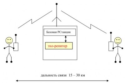

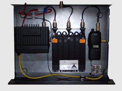

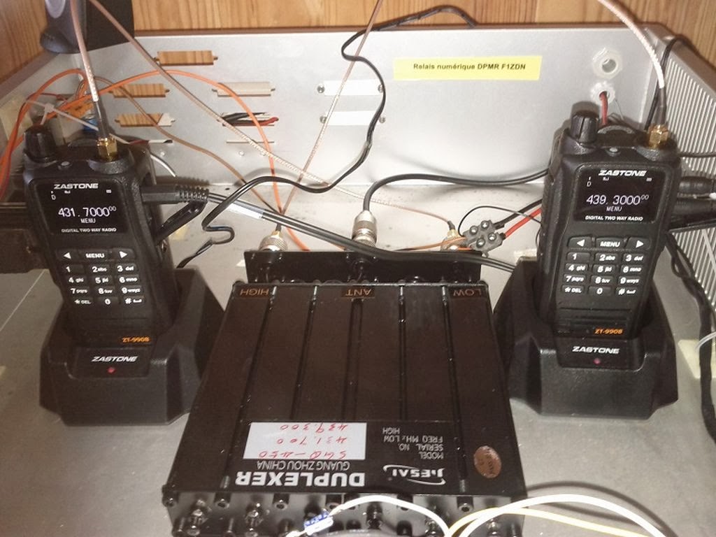

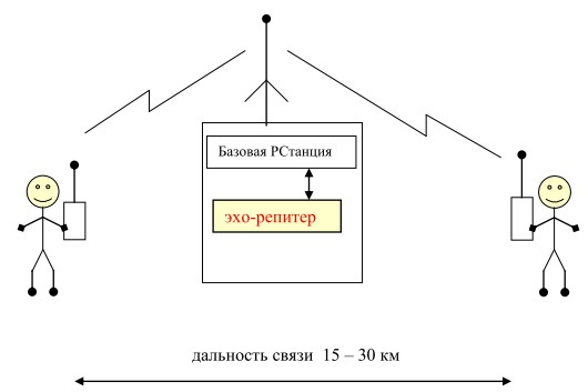

ДОБРОГО ВРЕМЕНИ СУТОК. МОГУ ПОМОЧЬ .
Уже не раз организовывал подобные проекты
(Беловежские Зубры ,полный привод,страйкбол)
Короче .. на UHF работает в лесу лучше (проверенно)
у вас 2 варианта
1) Эхо репитер
2) Репитер с разносом частот (дороже но по работе приятней)
если есть вопросы ,звоните Skype ilya-b
или пишите в личку (личные сообщения)
у вас 2 варианта
1) Эхо репитер
