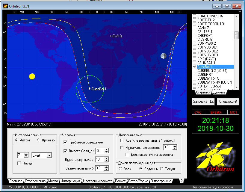

Сообщение eu1aq »
ew1hf писал(а):Не получается добавить этот спутник в Орбитрон... Может кто что подскажет...?
Нормально добавляется как CubeBel-1
Добавляем данные орбиты:
CubeBel-1
1 43666U 18083E 18303.01393137 .00060031 00000-0 30016-2 0 9999
2 43666 97.5407 323.8862 0013782 274.0382 177.9039 15.17122863 156
в файл cubesat.txt и обновляем (загрузка TLE), не забываем сделать перерасчёт (Расчёт) для выбранного спутника.

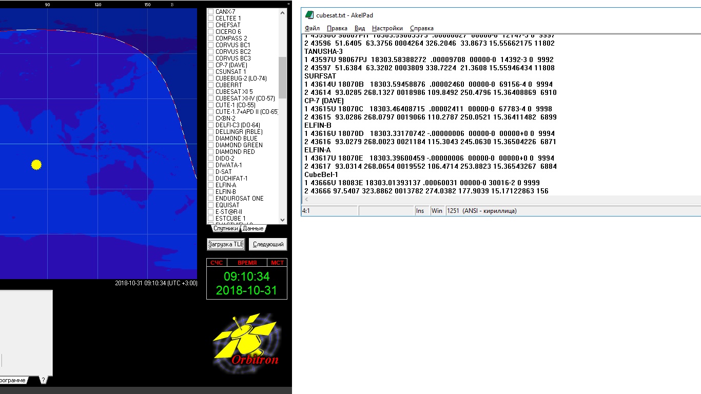

вставляю текст сохраняю открываю файл и нету спутника в списке.

Попробуйте проверить действия по мануалу или отсюда:
http://hammania.net/index.php/vhf-uhf-s ... im-sputnik

Сообщение EW6BN »
ew4ddc писал(а):вставляю текст сохраняю открываю файл и нету спутника в списке.
Такая же фигня, вчера тоже бился, никак не видит эти TLE,
взял TLE отсюда, появился в списке
CubeBel-1 New preliminary TLE
SUNDAY, OCTOBER 28, 2018VLADIMIRLEAVE A COMMENT
CubeBel-1
1 99995U 18992D 18302.03574537 .00001954 00000-0 81824-4 0 1233
2 99995 97.5255 321.9463 0003881 127.0729 37.5224 15.14680732 13

Сообщение ew4ddc »
CubeBel-1
пощло :men:
