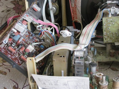

у меня телевизор "Шилялис 42 ТЦ 401Д" в нем плата МЦ-2,без ПАЛ с приставкой цифровой принимает только черно-белое,поэтому ищу плату с ПАЛ,
По RGB подключал,но цвета не совпадают,наверно нужно инвертировать,поэтому ищу МЦ31-1 мц 41 с декодером Пал.

Да, я пересматривал - есть около 5 плат, разные КОС, есть на ХА17, есть на других, есть без "распила" отдельно радиоканала, есть совмещённые. Но только секам

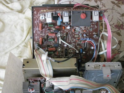

Re: Ищу модуль цветности
вот такой у меня мц2 а ищу с ПАЛ мц 3-1,мц4-1EU2CC писал(а):Есть какой-то от 2ус-цт когда-то его выпускали на чешских микросхемах.т80296671315.Михаил.Напишите в каких тв он применялся?????

ТВ Шилялис, по моему - оных не было с пал встроенным (один секам чего стоит)
зы: такая КОС есть
