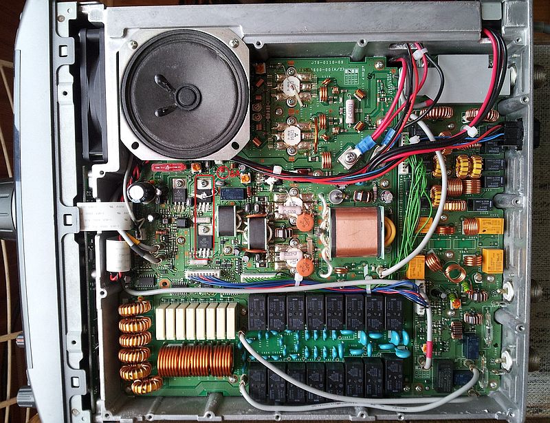

Усилитель мощности с предусилителем на 2SC1972. Красным отмечены наиболее часто выходящие из строя элементы.

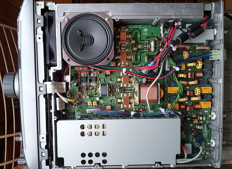

Усилитель мощности с предусилителем на RD16HHF1. Красным отмечены наиболее часто выходящие из строя элементы.
Замена неисправных транзисторов тривиальна, заодно меняем сгоревшие предохранители, остальной обвес обычно выживает. Если «повезло» менять 2SC1972, то ни в коем случае не следует покупать транзисторы фирмы Matsushita: китайские товарищи в совершенстве освоили перемаркировку чего угодно с тремя ногами в деталь с именем C1972, причём один раз даже попался перемаркированный симмистор.

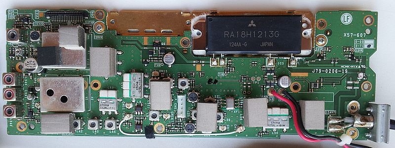

Модуль 1.2GHz с одной микросборкой. Если в трансивере установлен модуль 1.2GHz на одной микросборке RA18H1213G, то проблем скорее всего не будет.

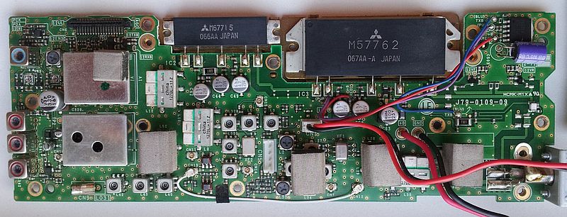

Модуль 1.2GHz с двумя микросборками.
Если в трансивере установлен модуль 1.2GHz на 2х микросборках M67715 и M57762, то после поломки усилителя мощности HF-VHF, не следует включать трансивер на передачу в диапазоне 1.2GHz: обычно вместе HF-VHF усилителем выходит из строя выходная микросборка M57762, и при включении на передачу успешно «догорает» стоящий перед ней предусилитель M67715. Если передачу на 1.2GHz не включать, то дело обычно ограничивается заменой одной выходной микросборки; если включить передачу, то выходят из строя предусилитель на M67715 и предпредусилитель на UPC2709 — тут уж как повезёт.

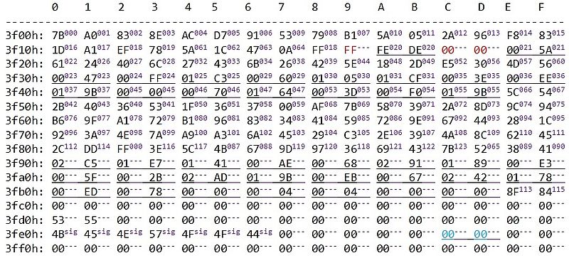

Окончательную калибровку трансивера лучше производить не через сервисную прошивку, а с помощью ISP программатора, подлючившись к NVM at28128 напрямую. Сервисные параметры начинаются с адреса 3F00h, они не защищены контрольной суммой и без проблем изменяются как угодно.
Пункты сервисного меню TS-2000/X
Карта сервисных параметров TS-2000/X
На карте приводится соответствие параметров пунктам сервисного меню (соотв. пункт меню отмечен фиолетовым цветом). Двухбайтные регулировки подчёркнуты, общность данных. Следует учесть, что не все сервисные параметры представлены в сервисном меню: для таких параметров вместо номера меню указаны прочерки.
