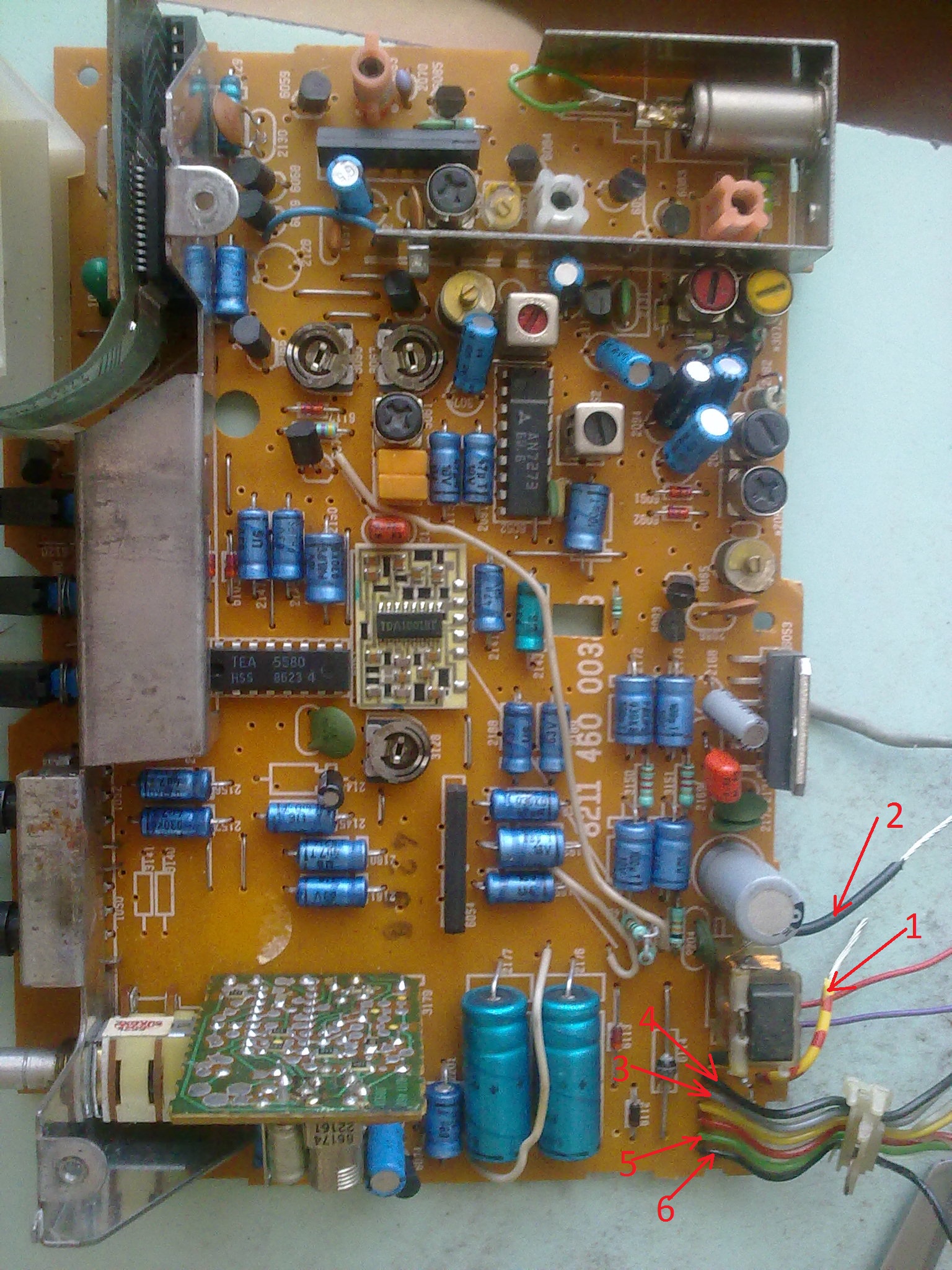

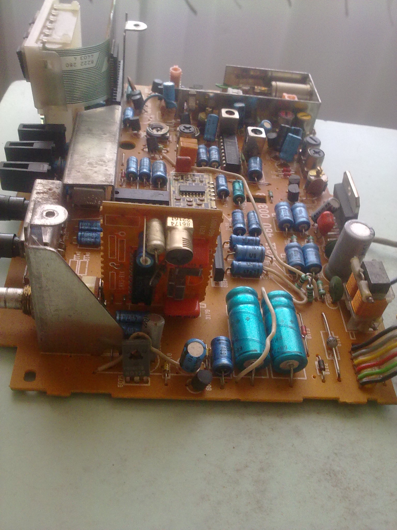

Здравствуйте, у меня такая вот просьба к форумчанам,кто может помогите,хочу сделать усилитель из старой автомагнитолы(Philips),сам не особо силён в радиотехнике :ne_vi_del: ( Может кто объяснить куда на плату надо подавать питание а куда выводить динамик?? фото прилагаются платы

маркировку микросхемы в студию тогда может и поможем :bra_vo:

EW4OKC писал(а):маркировку микросхемы в студию тогда может и поможем :bra_vo:
TDA2004

так сам написал микросхему какая отвечает за звук ищи даташит и подключай в чем проблема
или вам носом тыкнуть надо ? :-)
http://radiostroi.ru/index.php/uusilit/59-12wtusil.html

Люди,люди, вы что творите? Человек еще плохо разбирается в электронике по-моему. а вы его сразу "мож носом тыкнуть" :ni_zia:
Конечно на основе платы для магнитолы непросто новичку сделать усилок. Я бы пошел таким путем...выпаял УМЗЧ, вытравил бы платку для него. Если подключать к линейному выходу компа, то ничего больше не надо, громкость и эквалайзер в компе уже есть...
зачем травить и это будет все норм
1 5 6 нога звук а дальше по ссылке смотреть надо

Не паникуйте.
на рисунке помечено
1 питание+
2 питание -
3,4 первый динамик
5,6 второй динамик
Вход звука подавать на микросхему TDA2004 ножки 5 и 6 - первый канал, а 1 и 6 - второй канал. Ножка 6 в микросхеме МИНУС питания и сигнальная земля.
