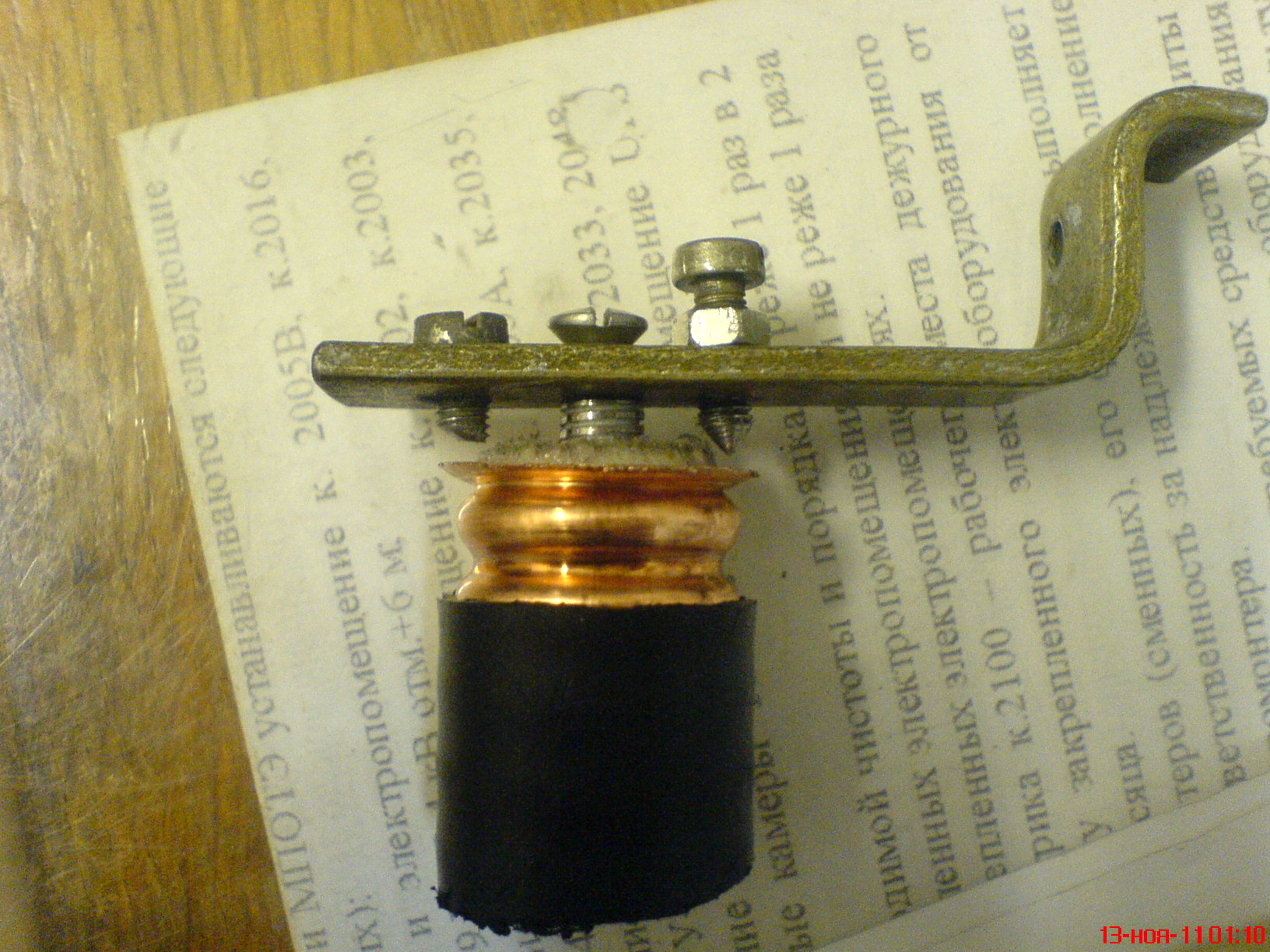

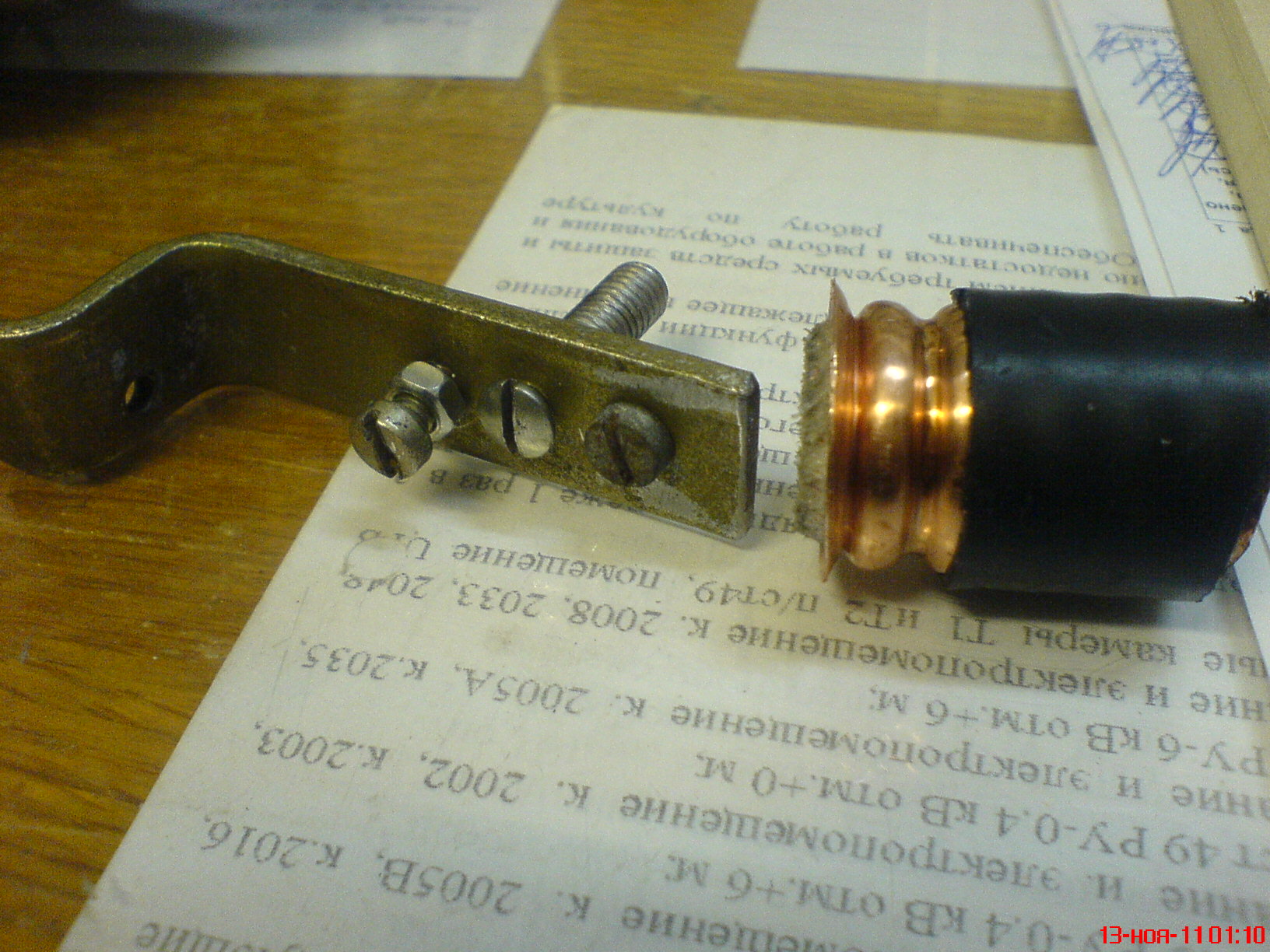

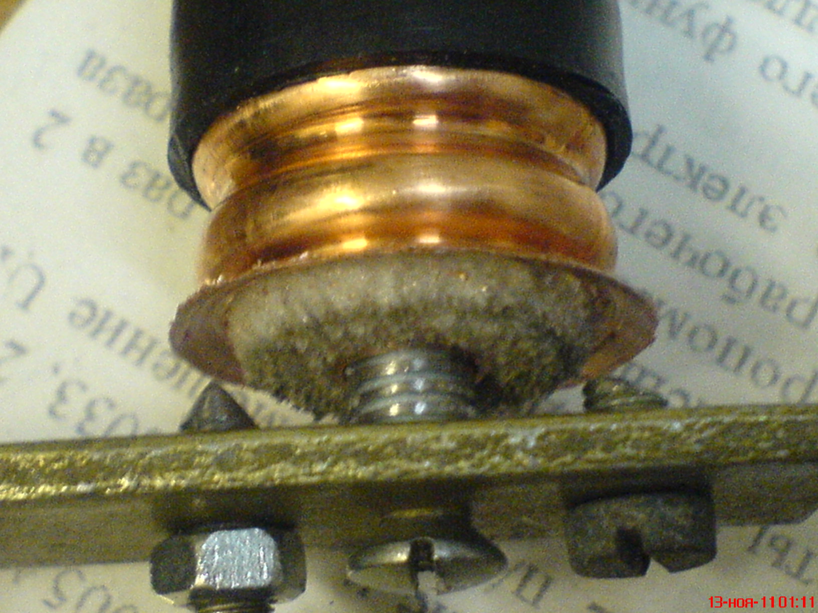

Re: Коаксиальные кабели и разъемы
Сообщение EW4VX »
Вот такой переходник с 7/8"(LDF-5-50) на 1/2".

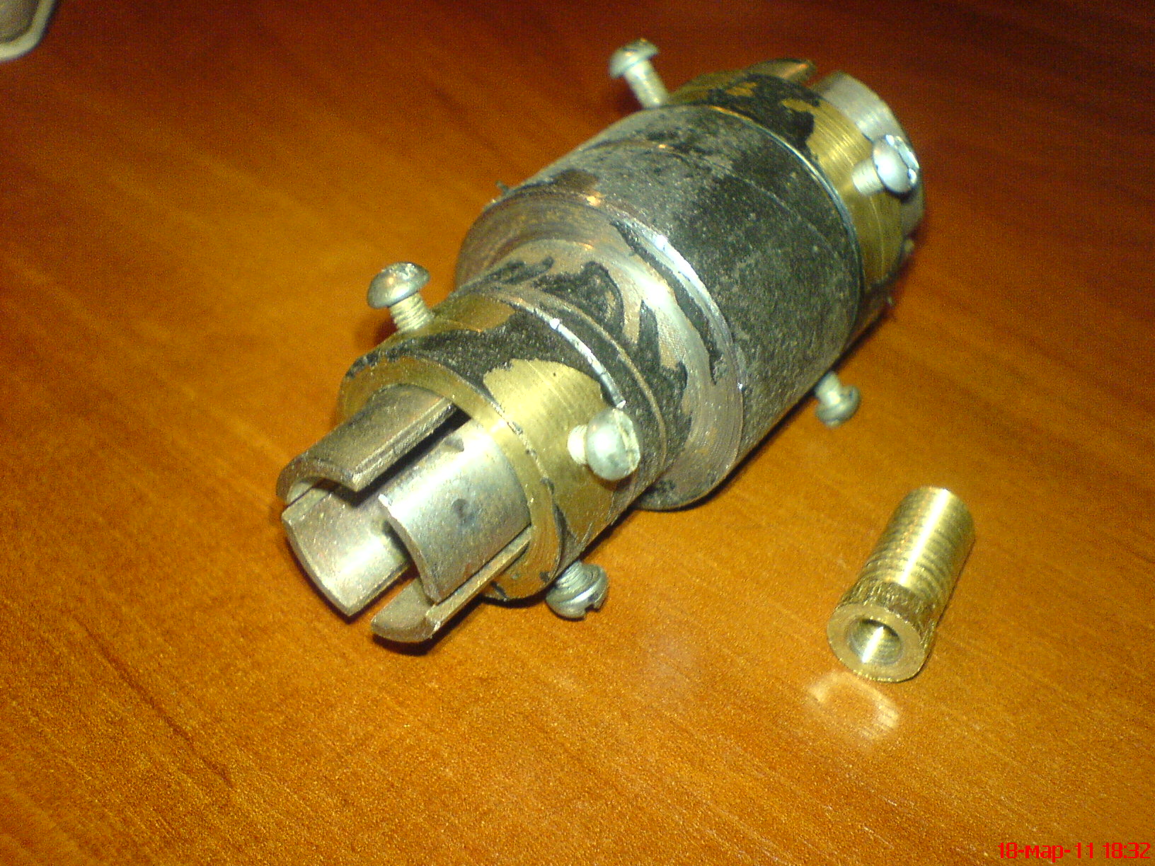

Сообщение EW4VX »
Короче такой вальцеватель.
Сообщения: 2609
Когда отсутствовал штатный набор, развальцовывал обычной плоской отвёрткой, до сих пор всё работает и в Гродно тоже :)
А в новых разьемах лежит специальная пластмасовая приспособа как для отрезки так и для развальцовки.

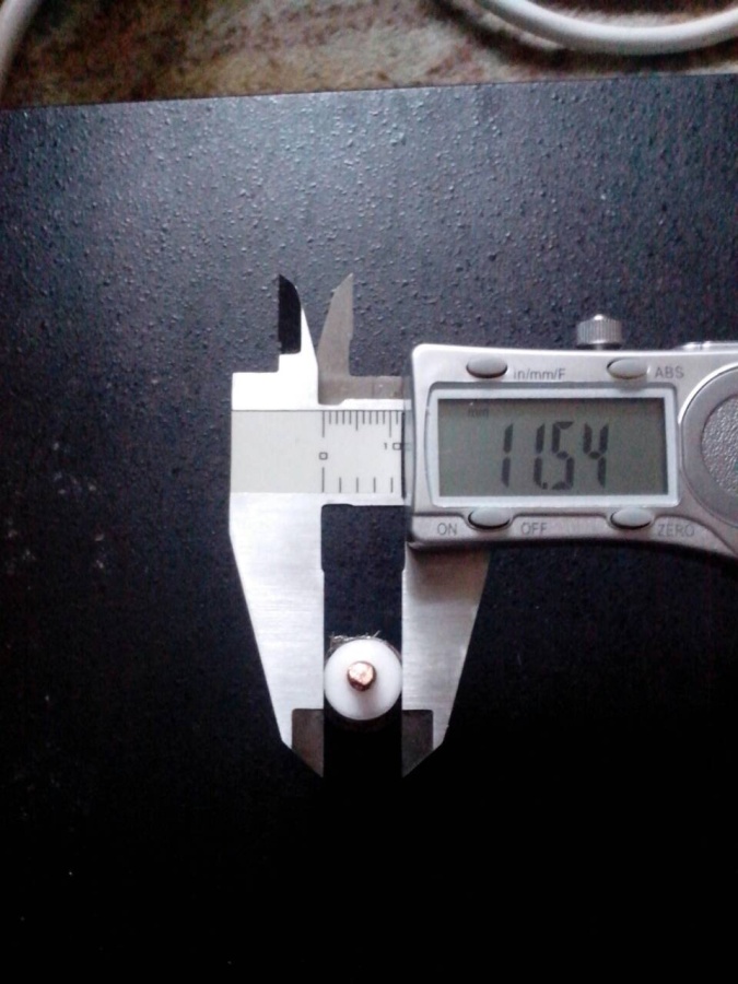

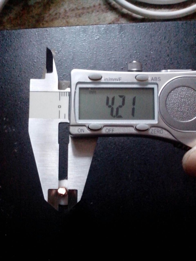

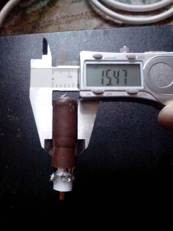

Сообщение EW1ADX »
Может кто из знающих подскажет что это за кабель (фото в аттаче) -- LMR-600? Какие его аналоги подходят под соответствующие разъёмы?
