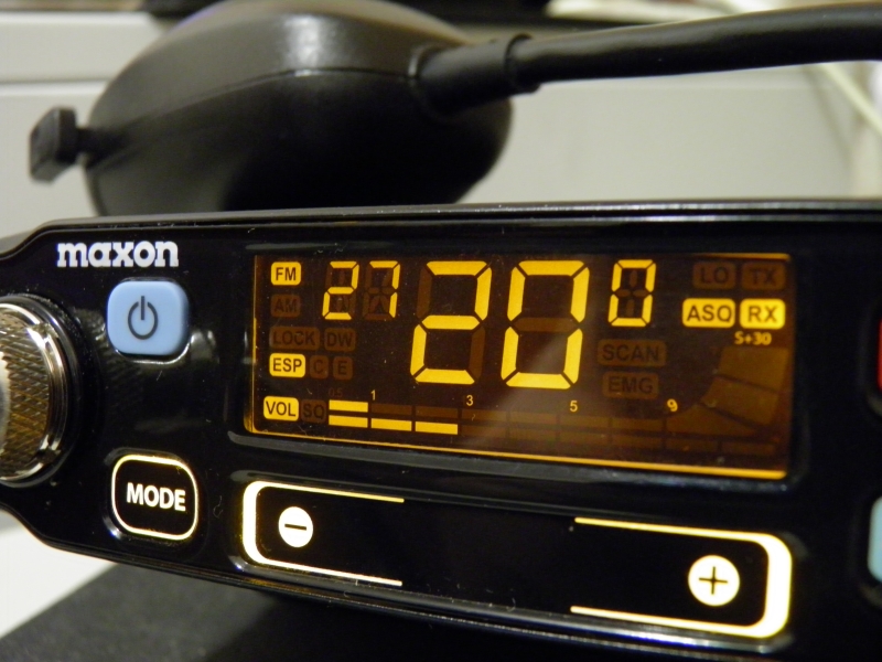

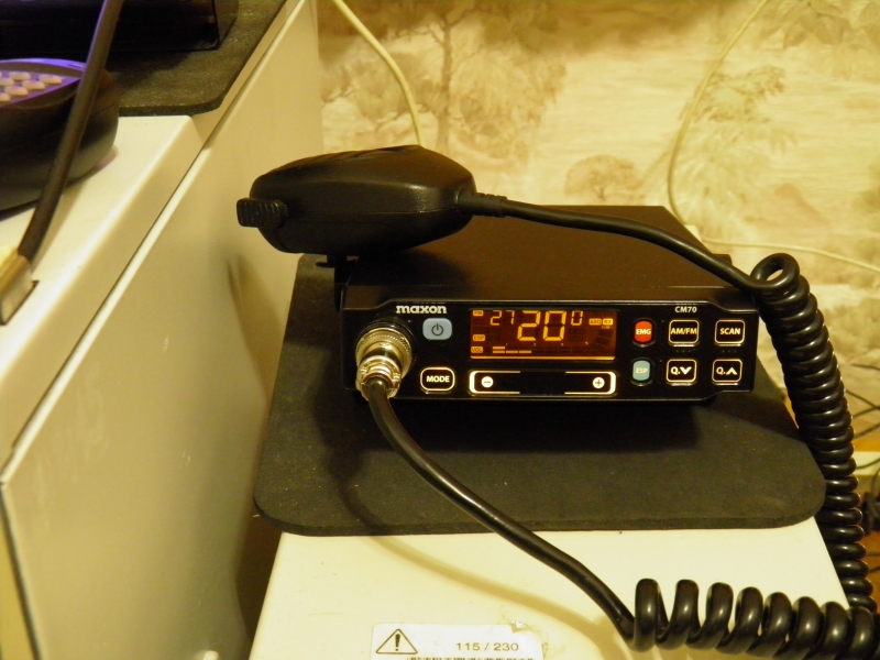

Почитав про доработку http://mods.radioscanner.ru/kenwood/mod243/ и решив что "наши руки не для скуки" и имеется в наличии немного свободного времени, решил переделать дисплей на подопытной сибишке:-) Сначала опробовал метод на каких-то электронных часах с ЖКИ, получил положительный результат. Затем приступил к переделке Си-Би р/ст Maxon CM-70, вот что получилось в итоге:
дисплей крупным планом:
На мой взгляд получилось незле, никаких изъянов нет, ночью не слепит ярким светом, т.к. светятся только символы.
Самое сложное было отклеить поляризатор от дисплея, на этом этапе(да простят меня девушки читающие этот форум, но по другому ощущения не передать) чуть я*ца не вспотели :D

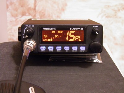

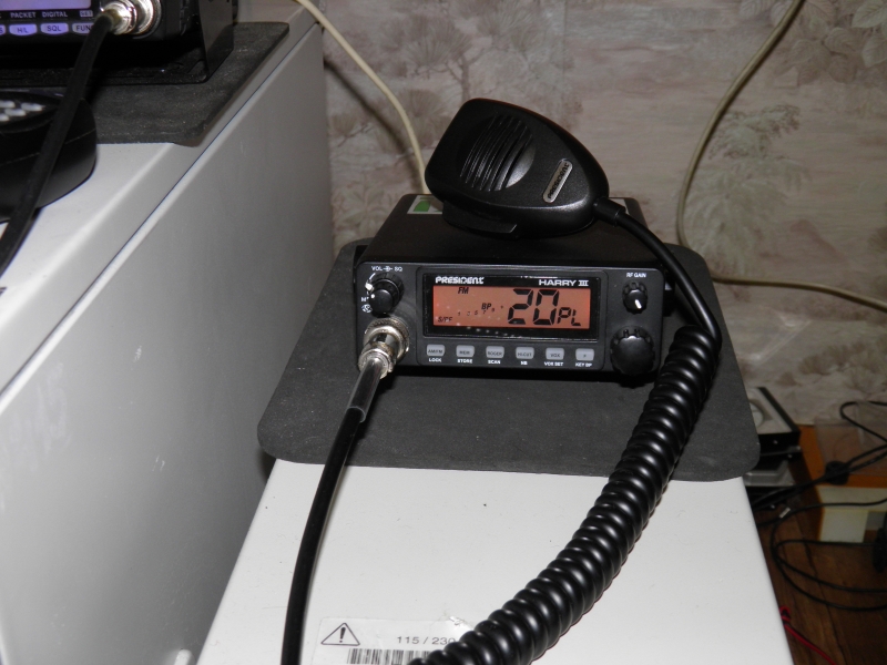

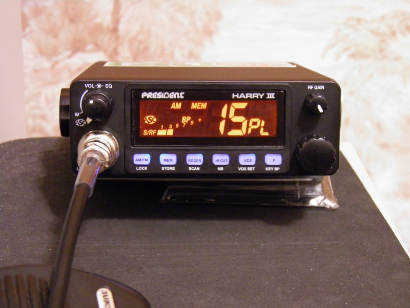

При сильно-ярком освещении символы становятся просто белыми, а дисплей остается черным, читаемость остается 100%. Итого из модификаций на этой радейке: улучшена модуляция, повышена мошность до 10Вт, раскрыта по диапазону 25 610 - 30 105, ну вот и дисплей как на мегажутях :D
На все про все ушло 1.5 часа времени, без лишней уверенности повторять это не рекомендую :mrgreen:
вот и вторая: отличия от серийного - инверсный дисплей + подсветка клавиш :)
