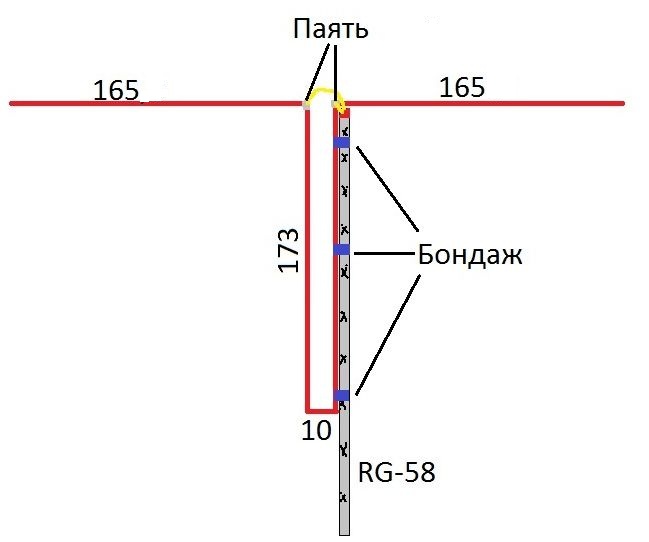

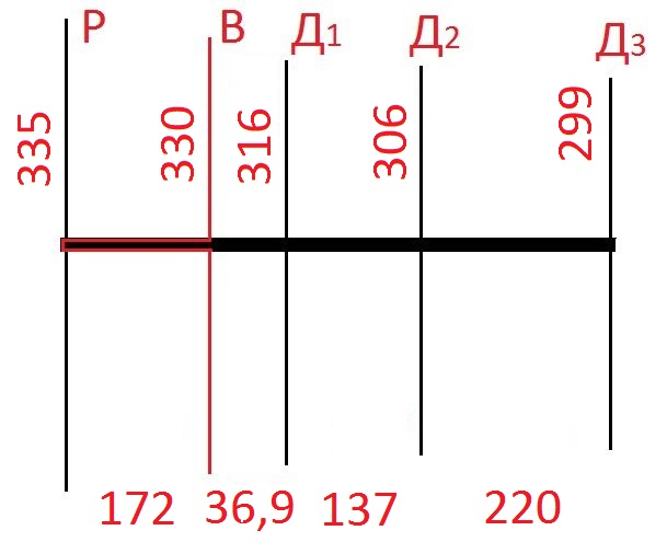

Все элементы сделаны с медного биметалла диаметром 3 мм.
Размеры учитывать по осям элементов как можно поточнее, металлической слесарной линейкой (желательно поверенной в отделе стандартизации и метрологии)
430 Мгц это вам не по воробьям из рогатки стрелять. ‘’ А-а-ааа, и так сойдет ” здесь не прокатит.
Все элементы изолированы от траверсы.

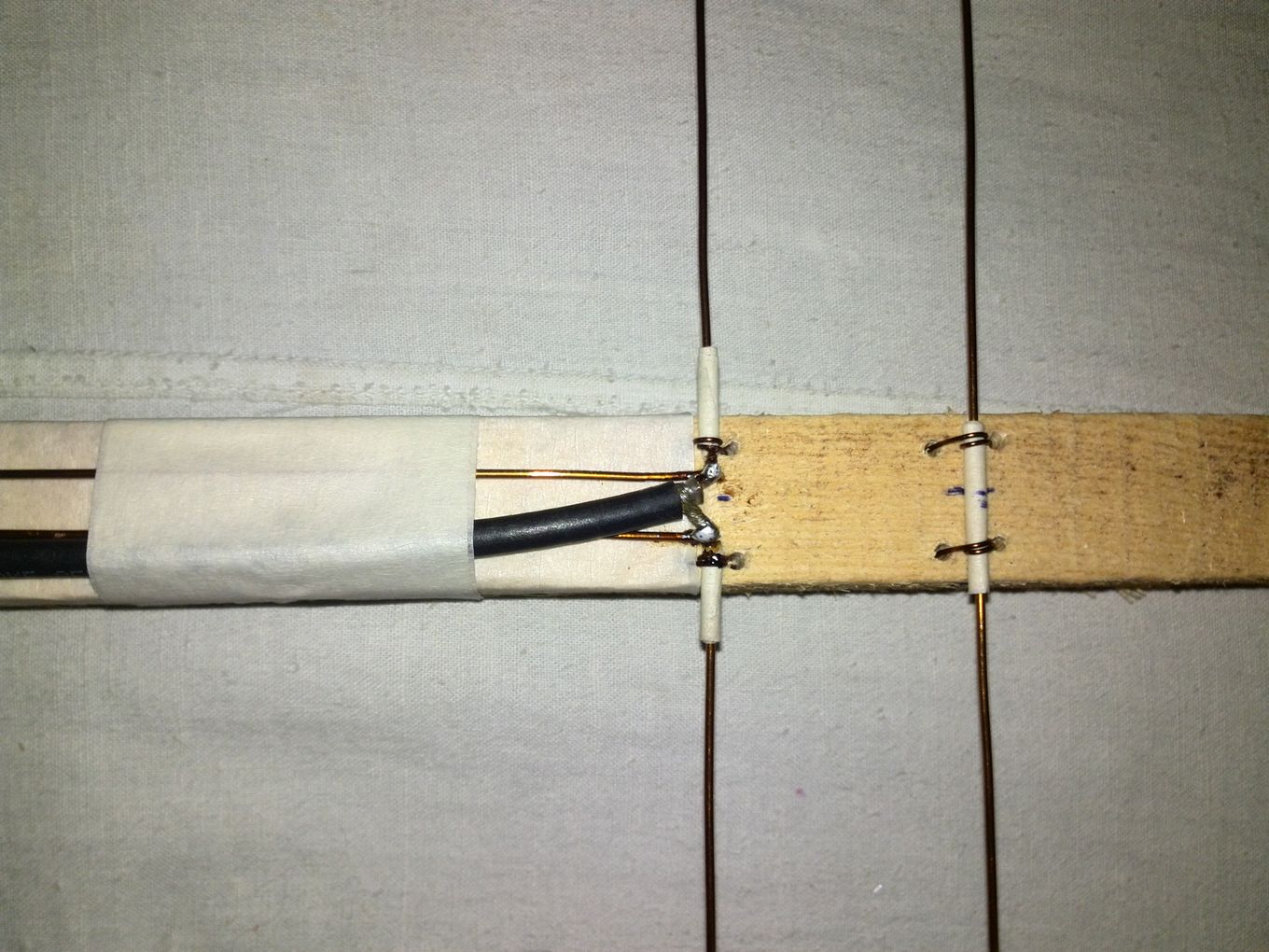

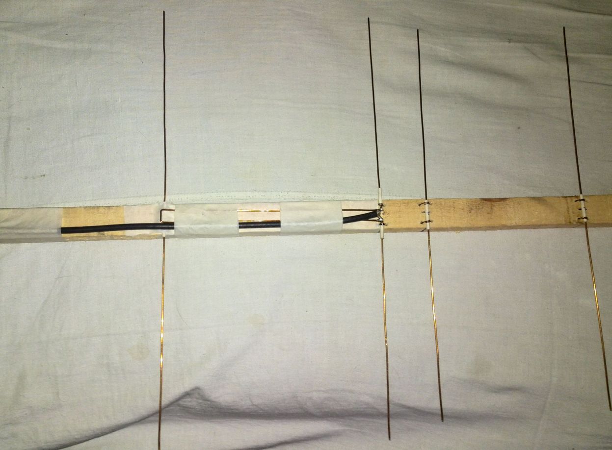

Данная антенна была изготовлена на даче из того что было под руками и показала хорошие результаты. Кабель применен RG 58 метра два. Если устанавливать на крыше то кабель нужно применить как можно с меньшим затуханием. В переноске использовалась антенна NAGOYA NA-771 репитер открывался, но проходил в шумах или от положения антенны максимум 1 бал по S-метру.
После подключения ВК репитер стал слышен по S-метру на 6 балов, сразу удалось без проблем провести QSO
От дерева что ли ?
А так конструкция вполне походная, скрутил элементы на "траверсу" засунул в рюкзак и ни кто не поймёт что это.
От дерева что ли ?

это если кто то захочет нормально сделать из трубок, а не так как я из того что было.Все элементы изолированы от траверсы.
На элементы скочь подмотал для того что бы плотнее прижимались к деревяшке и не болтались
