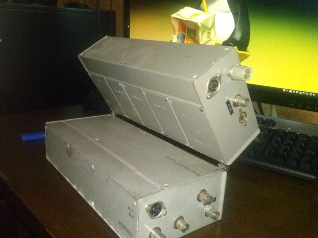

Вот некоторые фото МАКЕТА приемника, второй ПЧ 500 кГц. Смесители, УПЧ, линии задержки, сумматоры, УНЧ, АРУ.и т.д.
