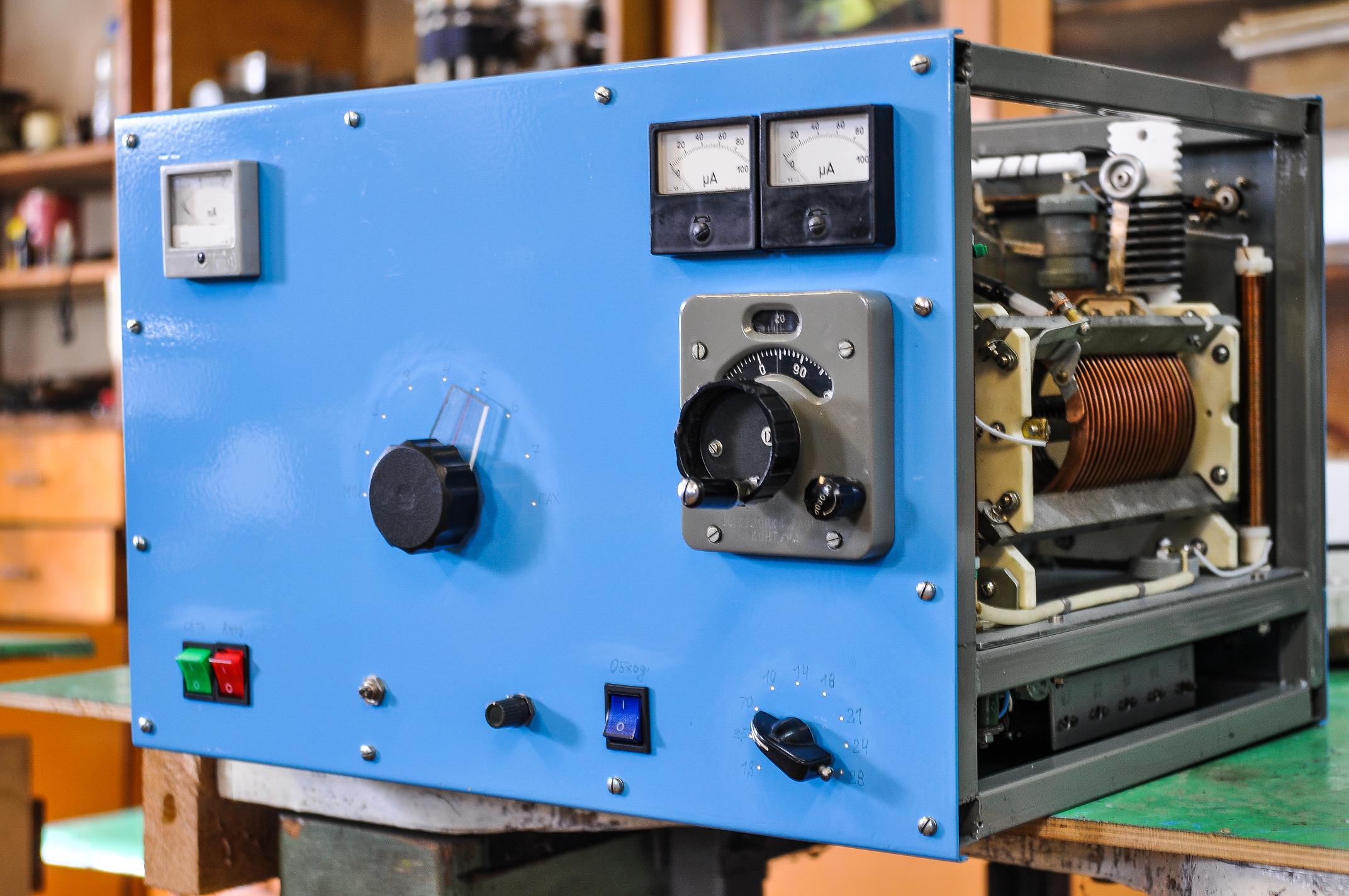

Новый PA на ГУ-81 от EW7CC (фото)

Человек знает толк в конструировании усилителей.

Смотрится солидно. Интересно, а для категории С он подойдёт?

У кого С категория?

Подойдёт для любой категории

А технические характеристики можно озвучить? Е анода, Е с2, Р вых и Р вх по диапазонам. Работает с токами первой сетки или нет? Что по IMD3, если измеряли?
И на сколько стоит резистор по ВЧ в цепи первой сетки?

U анода 3000в при 550ма в резонансе Uc2 650в Рвых 1кВт Рвх 45Вт на всех диапазонах R по входу 1.3 кОм

Спасибо! А какой ток первой сетки и тип резисторов в ней? Что-то типа ВС?ew7cc писал(а):U анода 3000в при 550ма в резонансе Uc2 650в Рвых 1кВт Рвх 45Вт на всех диапазонах R по входу 1.3 кОм

при 650 в на сетке ток управляющей не более 15ма.Резисторы любые кроме проволочных,можно и нужно набрать из млт-2 ,19 шт 25 кОм Р=40 Вт
