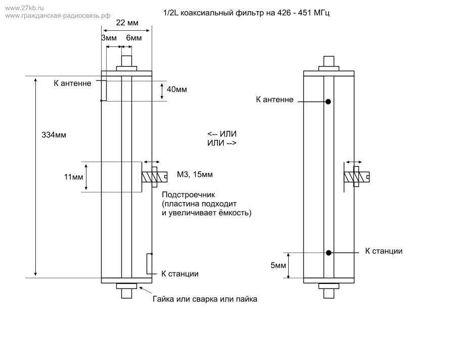

Мне представляется, что на выходе можно поставить полуволновой коаксиальный фильтр(габариты блока Р-399А вроде позволяют). Или нужно идти другим путём, чтоб получить чистую опору для синтезатора на AD9951?

а из каких аппаратов можно выдернуть фильтры на спиральных резонаторах на 200 и 400 МГц?EU1ME писал(а):Сначала выделить 3-ю гармонику, т.е. 200 МГц фильтром на простых катушках/конденсаторах либо коаксиальном резонаторе, далее усилить каскадом либо готовой микросхемой вроде MSA-1105 итп и после этого диодный удвоитель с фильтром на резонаторах, например из коаксиального кабеля.
и почему сразу нельзя выделить 400 не фильтруя 200 как это показано во вложении?
у человека ведь работает, я только думал заменить спиральные резонаторы на полуволновый коаксиальный фильтр.
