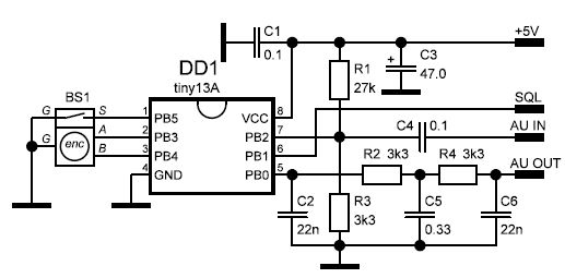

Необходимо сделать скремблер (метод частотной инверсии) для встраивания в трансивер по предложенной схеме, достаточно встраивания только в приёмную часть (схема ниже).
Звуковой сигнал трансивера снимается до регулятора громкости и подаётся на вывод "AU IN". В зависимости от режима DD1, сигнал проходит через инвертор спектра(дескремблер активен) или пропускается без преобразования (режим bypass); режим выбирается с помощью кнопки на энкодере BS1 и запоминается в энергонезависимой памяти контроллера. Индикация режима производится подачей одного бипа при активации скремблера и двух бипов при дезактивации по нажатию кнопки BS1.
При повороте энкодера при активном скремблере производится увеличение или уменьшение частоты инвертирования. При достижении минимального значения частоты (950Гц), подаётся длинный бип низкого тона; при достижении максимального значения частоты (4500Гц), подаётся длинный бип высокого тона. При повороте ручки энкодера должен подаваться звуковой сигнал из одного короткого бипа при достижении частоты 1КГц, 2х коротких бипов при достижении частоты 2КГц, 3х коротких бипов при достижении частоты 3КГц, 4х коротких бипов при достижении частоты 4КГц. Частота инвертирования сохраняется в энергонезависимой памяти. При неактивном скремблере поворот ручки энкодера игнорируется. Вывод "SQL" запрещает/разрешает прохождение звукового сигнала на вывод "AU OUT". При активном скремблировании, выходной звуковой сигнал проходит фильтр нижних частот 1го порядка.
Реальная схема или фейк? :-):
схема - не алгоритм. Данная схема ничего не делает без прошивки. Впрочем нет, ток она жрет )
Вот, если бы корректнее сам вопрос звучал: "Хватит ли вычислительной мощности и памяти тиньки для оцифровки, свертки и ШИМ-а (для последующего восстановления сигнала через ФНЧ) в реальном времени для аудиопотока", - другое совсем дело. Хватит.
Все тоже самое можно и аналоговым методом на 561КТ3 по классической схеме (шифровал так магнитофонные записи в свое время :)):
Есть вообще примитив:
Если автономность некритична, то нонче есть программные realtime частотные скремблеры. Утилитку от programmist-а на радиосканере скачать можете. С исходниками, на Delphi. На вход аудиокарты с трансивера, далее VAC и слушаем восстановленный после инверсии FFT с возможностью перестройки частоты, относительно которой идет инверсия.

Поддерживаю, что кто-то"разбежался" :-): Интересно, при обработке звука есть хоть одно преобразование, основанное только на сложении...
raxp писал(а):Вот, если бы корректнее сам вопрос звучал: "Хватит ли вычислительной мощности и памяти тиньки для оцифровки, свертки и ШИМ-а (для последующего восстановления сигнала через ФНЧ) в реальном времени для аудиопотока", - другое совсем дело. Хватит.
Откуда такая уверенность, что хватит? :-): Времени ~800мкс между сэмплами, такт 0.1мкс. За 800 тактов точно справитесь, прямо-таки уверены (умножения и деления нет, и тактов в риале значительно менее 800)? И про свёртку несколько перегнули, не кажется? Корректнее было бы назвать метод при котором "хватит", коль скоро речь идёт о корректности :mi_ga_et:
raxp писал(а):Все тоже самое можно и аналоговым методом на 561КТ3 по классической схеме (шифровал так магнитофонные записи в свое время :)):
Кстати, о корректности: приведённые схемы надо было выбросить и забыть 20 лет назад, на кой чёрт Вы их извлекли из сундука, если разбираетесь в вопросе настолько, что в состоянии дать уверенный и компетентный комент с учётом явно непростого решения задачи для tiny13? Перемножитель на КТ3 раньше делали от бедности, вообще-то...
raxp писал(а):Если автономность некритична...
Речь идёт о решении "шахматной партии", а не декодировании любой ценой, вроде бы это очевидно. Решение интересно именно в контексте минималистики.
raxp писал(а): ... С исходниками, на Delphi...
Исходники? Если не сложно, чиркните ссылку на исходники programmist'а...
raxp писал(а):... после инверсии FFT с возможностью перестройки частоты ...
А там точно FFT? Вы вот точно уверены, что свёртку S(x) и обратную свёртку S*(x) софтина проводит в реальном времени?

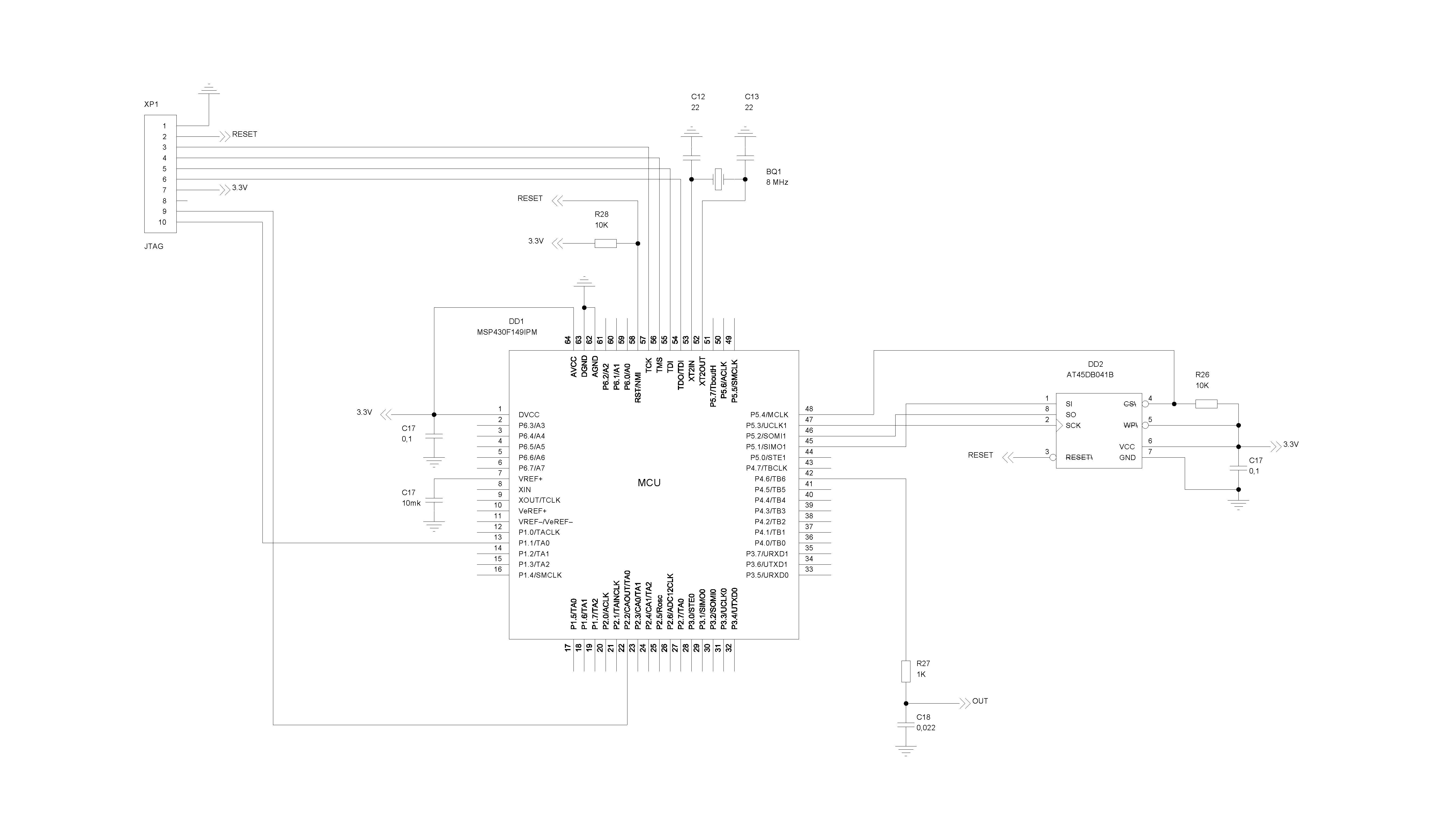

Восемь лет назад занимался подобной ерундой. Правда, на МК не экономил.
Получилось довольно неплохо. Потоковый RAW (8 bit / 11 kHz) заливается в AT45DB041B.
На слух играет очень чисто. Других исследований не проводил.
Алгоритм - некое подобие суперсэмплинга (по коду все ясно и довольно примитивно).
Схема и исходник для MSP430F149.

EW3MM писал(а): ...Восемь лет назад занимался подобной ерундой. Правда, на МК не экономил.
Получилось довольно неплохо. Потоковый RAW (8 bit / 11 kHz) заливается в AT45DB041B. ...
Это ж безыдейно... На спец.микросхеме со звуковым буфером "сляпить" диктофон - это ж вообще не задача... На обычной 25Pxx попробуйте сделать, вот это интересная задача :-): Ну, и к решению всё написанное как бы не относится: в данном случае ресэмплинг не поможет, т.к. чтобы избежать артефактов преобразования, которые нивелируют эффект ресэмплинга, придётся применить ещё более сложное преобразование, чем требовалось бы изначально.

EU6SM писал(а):На спец.микросхеме
Какая еще спец.микросхема ??? :-)
Обычный МК (MSP430F149), десяток лет назад считавшийся довольно шустрым и флэшка (AT45DB041), отличающаяся от ширпотреба высокой скоростью чтения.
Все реализовано программно в реалтайме без буферизации. Код посмотрите - станет ясно.

raxp писал(а):... распространенный стереотип ... все, что требует больше двух деталек пихать в МК ...
Ну, в масс-продакшене на четыре кости легко ставят за 1 цент разницы, Вам это не знакомо? Так-что это правильное и очень объяснимое желание :-):
raxp писал(а): ... Решения как такового нет ...
Вы подменяете понятия, нехорошо это. Решение не предлагалось, а спрашивалось. Более того, Вы сами топчетесь вокруг да около, не предложив ничего конкретного, при этом сокрушаясь на что-то... Демагогия? На что сокрушаетесь-то? :-): Вон EU3EU единственный предложил возможный способ решения по делу - молодец, хотя способ не очень.
raxp писал(а): странно, что никто тут не знает про файловый архив...
Знаем, но исходников там нет, т.е. как бы был отсыл "для красного словца"? С таким же успехом можно сослаться на google :-): Ради справедливости, надо отметить, что Вы попытались поправить положение.
raxp писал(а):... Искать мне лень, ... Исходники проекта данного инвертора оффтайм ...
Это "опа", а не исходники: инверсия полного(!) спектра через нулевую частоту, EU3EU уже предлагал.
raxp писал(а):... софтина проводит в реальном времени?
Ох, такое чувство, что Вы слушаете только себя: на кой сдались эти утилиты??? Я не понимаю, зачем Вы в каждом посте на них ссылаетесь? Вы понимаете о чём идёт речь или нарочно зарядили одно и тоже повторять? Есть 512 слов и 64 байта памяти - и всё. Если знаете как сляпить свёртку и обратную, чтоб отсчётов было не 2, а поболей - говорите, а не дурите череп :-):
P.S. Задача решена методом перемножения частот инвертирования и исходного сигнала: по-идее любой радиолюбитель должен помнить, что при гетеродинировании спектр инвертируется; да и глядя на схемы из сундука это как бы очевидно, странно, что никто не озвучил.
не подменяйте понятия, какой тут масс-продакш? Нет его.
Вот цитата из первого поста, что именно спрашивалось топик-стартером, т.е. вами: "Реальная схема или фейк?". Так кто тут понятия подменяет? )
начнем с того, что прокрутите посты вверх по дате-времени, мой отсыл к исходникам ранее содержит как раз предложенный позже EU3EU способ )
Мало того, напомнил и о классическом схемотехническом реальном решении.
предлагал позже. И потом тут положение инвертированного спектра определяется частотой дискретизации, меняем ее и полоса с другим частотным сдвигом тем же методом )
не охайте как бабка старая, такое чувство, что вы слушаете только себя. Перечитайте еще раз мой пост внимательнее, а не между строк, вклинивая свои больные фантазии. Ремарка про утилиты была: "Если автономность некритична, то нонче есть программные realtime частотные скремблеры". Не нравится - не пользуйтесь )

raxp, Ну, Вы ж понимаете, что далее с Вами бессмысленно переписываться: толку не было, а теперь и не будет, и каждый останется при своём мнении. Тем более, что работа завершена :-):

EU6SM писал(а):Тем более, что работа завершена :-):
Можно поподробнее ?
Проект ТС (сабж темы) "Речевой инвертор (voice inversion) на tiny13" реализован ?
Сообщения: 73
Зарегистрирован: 15 дек 2013 15:54
Re: Речевой инвертор (voice inversion) на tiny13
Сообщение EU6SM »
Ferrum1827 писал(а):Проект ТС (сабж темы) "Речевой инвертор (voice inversion) на tiny13" реализован ?
Да, конечно. Описание, прошивка, видео по ссылке: http://anyram.net/blog_ru/?p=512
