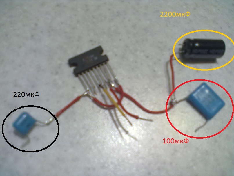

Сразу прошу прощение за качество фото... Такой вот вопрос. решил собрать простейшую схему усилителя, (до этого никогда этого не делал) так вот, вроде всё соединил как на схеме, но вот куда нужно подать питание и куда нужно подавать сигнал, чтобы был звук?? прошу не судить строго и не отправлять в гугл, просто помогите

Может на радиатор посадить, мало ли мощи захочешь вкачать, чтобы проверить...
Припаяй к конденсатору 220 нФ штекер 3,5 мм (как в наушниках), и воткни его в свой айпод ;-)
Массу со штекера, 2, 5 ноги и свободные концы конденсаторов C2 и С3 соедини вместе и подай на этот общий провод минус источника питания.
соедини 7 и 8 ногу и подай на них плюс источника питания.
К выводам 4 и 6 припаяй динамик.
Конденсатор 2200 мкф впаял правильной полярностью?

появился фон, очень сильный, изза чего это может быть?EU2TT писал(а):Может на радиатор посадить, мало ли мощи захочешь вкачать, чтобы проверить...
