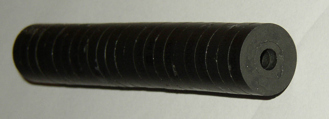

При склеивании колец, для центровки применялся хвостовик сверла диаметром 5,9 мм.
В итоге получилась ферритовая втулка размером 20х6х120 мм (Рис.1) .
К сожалению, внешний диаметр меньших колец 10х6х3 мм имеет небольшой разброс, так что их подбирают с тем, чтобы они легко вставлялись вовнутрь больших колец.

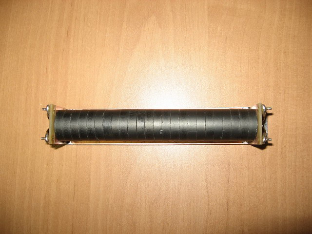

Внутрь втулки продевается кембрик и два провода в эмалевой изоляции.
Мною применен провод диаметром 1,9 мм. Получилась индуктивность дросселя – 40 мкГн (Рис.2).
Можно применить два отрезка провода диаметром 2,4 мм, предварительно обмотав их фторопластовой лентой.
