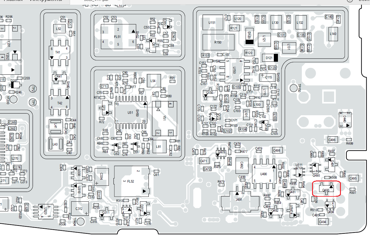

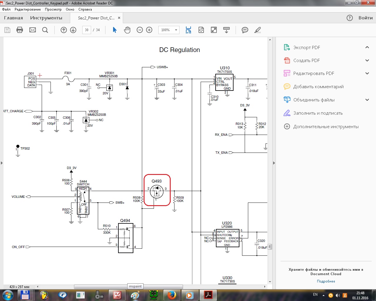

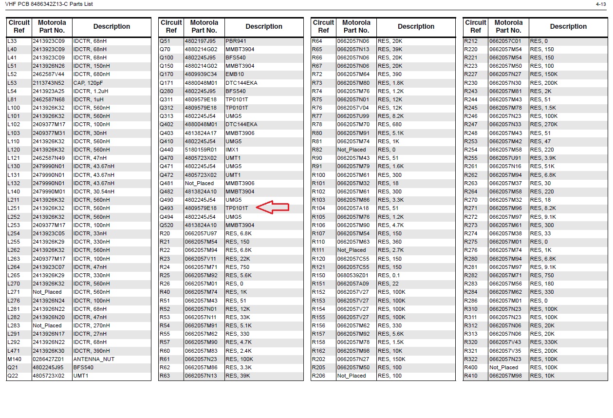

Помогите узнать маркировку транзистора TP0101T
Сообщения: 100
Откуда: Бобруйск
Сообщение Kostya »
Нужно обозначение на корпусе элемента, транзистора: TP0101T SOT-23
Может знайте откуда выпаять или купить?

Re: Помогите узнать маркировку транзистора TP0101T
Сообщение EU1ME »
Маркировка POxxx (вместо xxx цифры )
Замена 1 к 1 на распространённый IRLML6402 - есть на жданах
