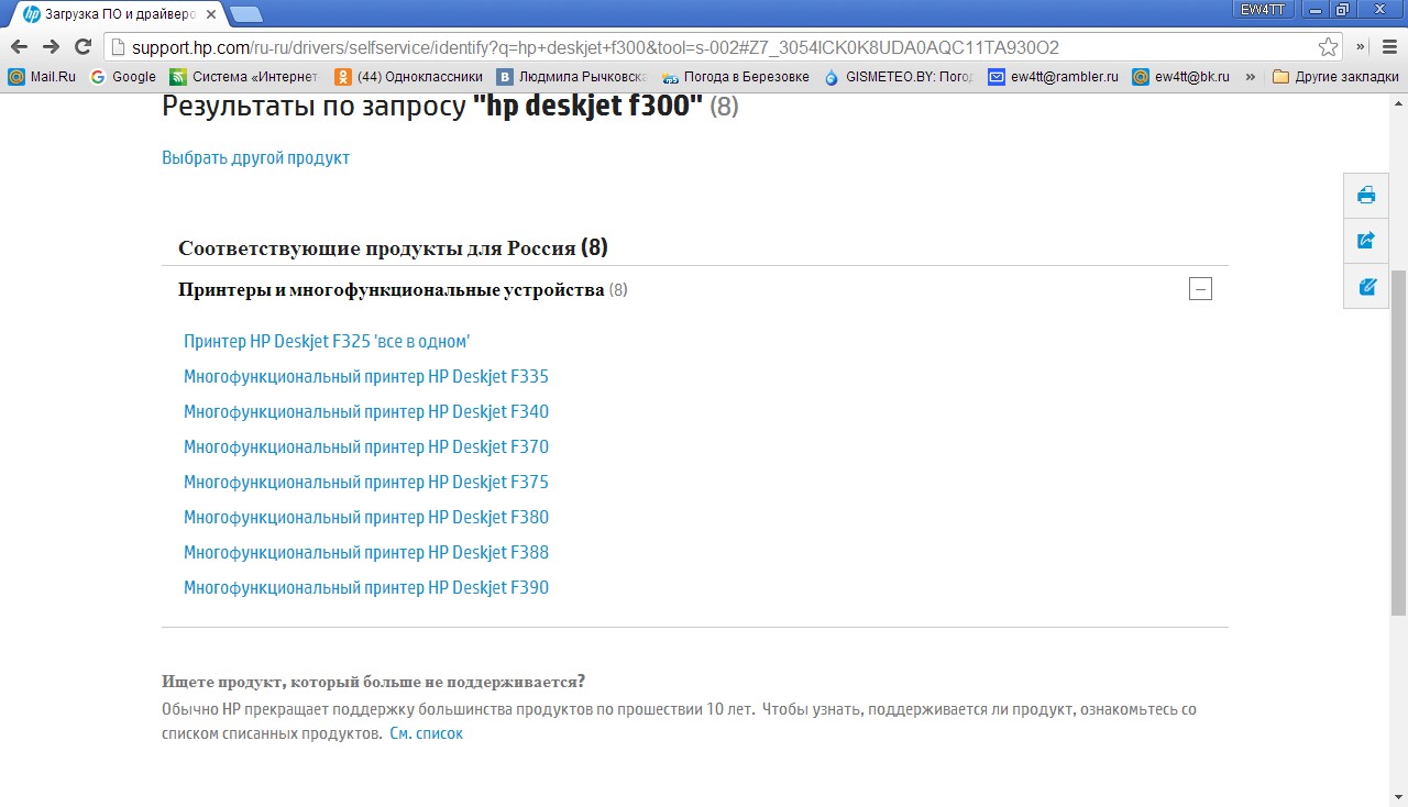

Re: HP Deskjet F300
Виктор, зачем давать устаревшие ссылки, на которых этого драйвера нет

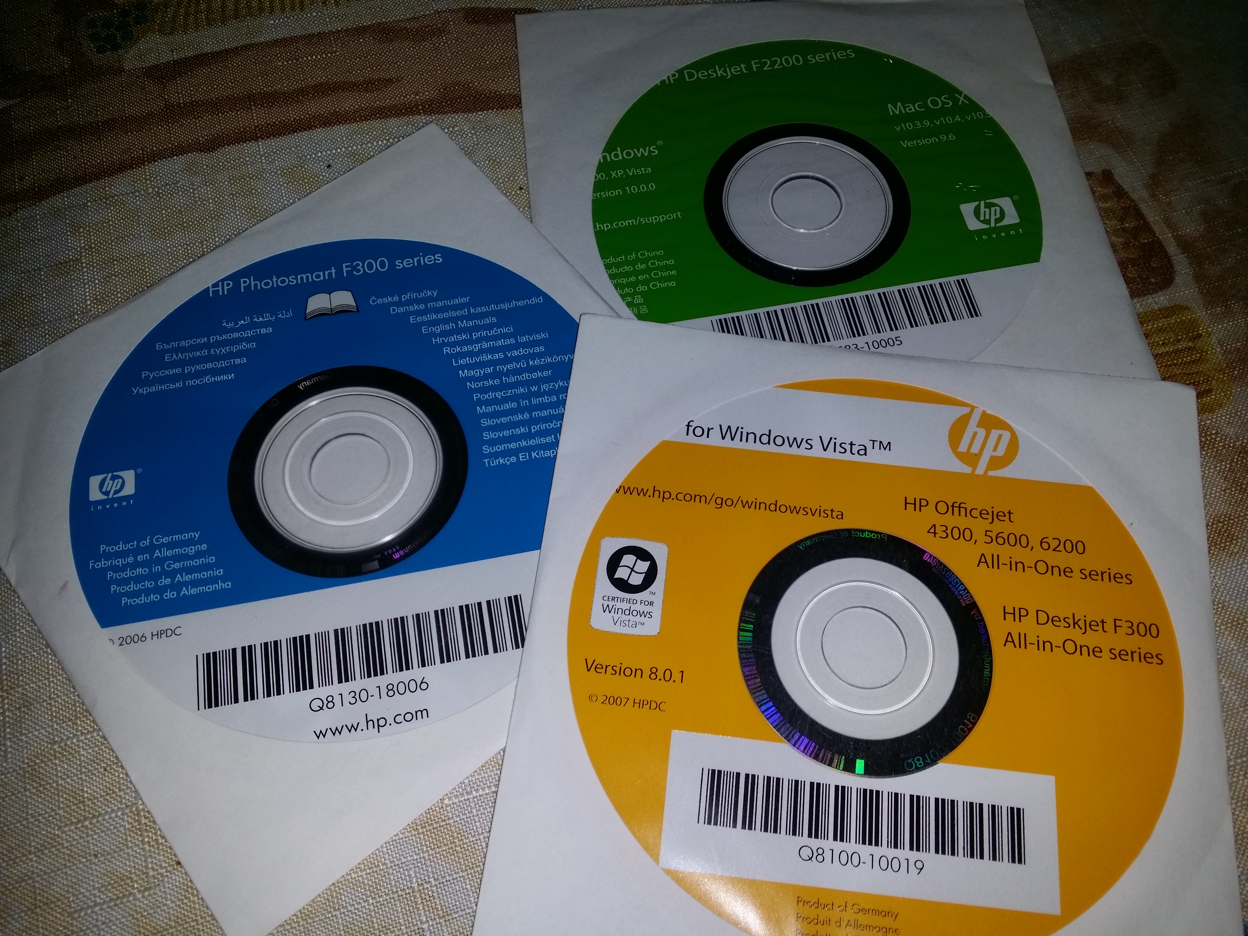

- Сообщения: 1449
- Откуда: KO13WP
Re: HP Deskjet F300
Вечером посмотрю,вроде не выбрасывал диск...

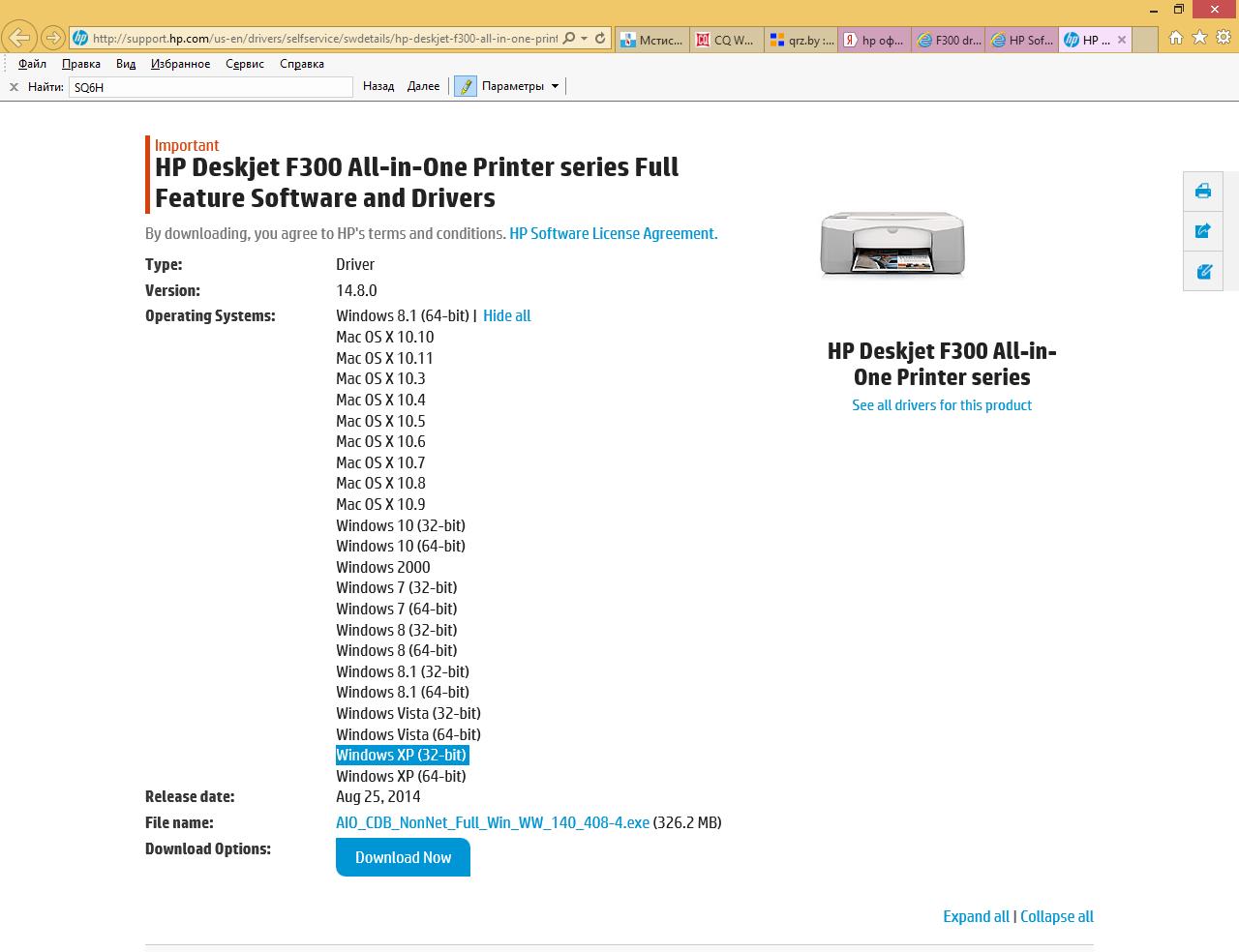

Я бы рад ссылку дать да сами не велелиEW4TT писал(а):Фотошоп что ли ? Ну нет у меня по этой ссылке такого ...
Рискну не послушатся http://ftp.hp.com/pub/softlib/software1 ... _408-4.exe этот мною лично проверен полгода назад у знакомого на его чернильнице. Кстати на фтп есть еще куча вкуснятины..EW4TT писал(а):И просьба ссылок больше не давать !

- Сообщения: 52
- Зарегистрирован: 07 июн 2014 19:46
- Откуда: г. Берёзовка KO23SR
Re: HP Deskjet F300

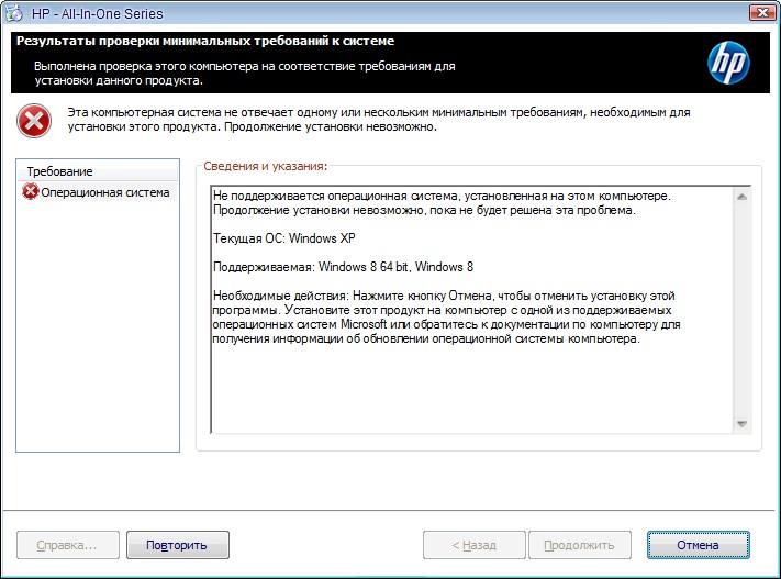

Анатолий! По вашей ссылке скачал, начал устанавливать и оказалось, что драйвер под Windows 8
Напоминаю у меня Windows XP 32-bit

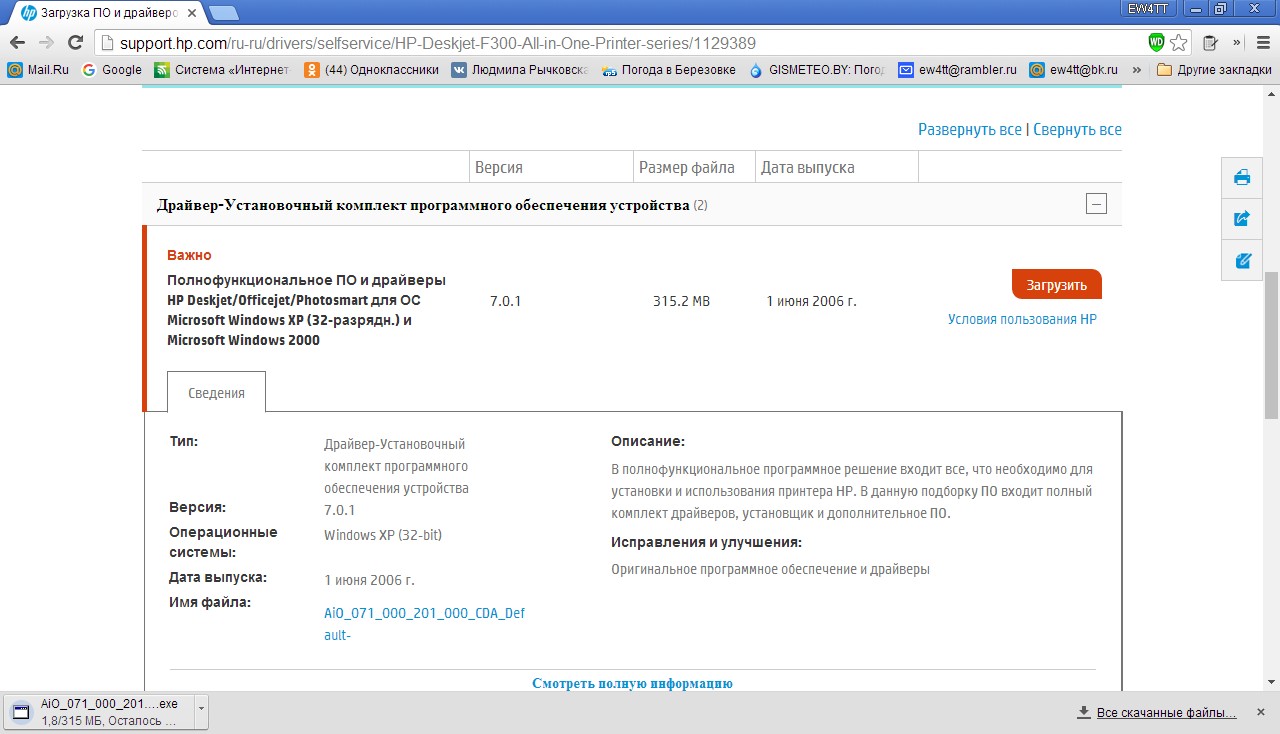

- Сообщения: 52
Re: HP Deskjet F300

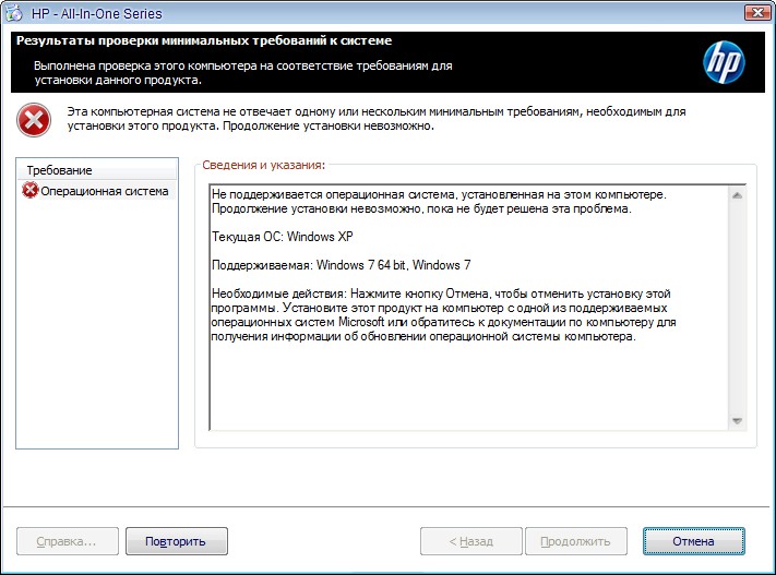

http://support.hp.com/ru-ru/drivers/sel ... es/1129389
EW2GI Александр, вот по вашей ссылке что получилось

- Сообщения: 346
- Откуда: Мстиславль
Re: HP Deskjet F300
Леонид не верте всему тому что написано на "заборе". Скаченный дистриб содержит 2 диска: один Win200, WinXP и Vista(hpRDV_vp.inf); второй Win7, Win8(hpRDV_u.inf). Раз установка "залетает" по пути Win8, следовательна ОС Вашего компа содержит элементы Win8. Этим страдают разные перепакованные, усовершенствованные авторские версии ХР. Кстати установка некоторых тем "облогораживания" даже на оригинал, может дать тот же результат.EW4TT писал(а):Анатолий! По вашей ссылке скачал, начал устанавливать и оказалось, что драйвер под Windows 8
Не беда. Делаем руками. Распаковываем принятый файл прогой 7-Zip (она точно умеет распаковывать exe-файлы), подключаем принтер, идем в диспетчер устройств, обновляем драйвер на принтер из места распаковки, выбирая нужный файл inf.
Будут вопросы -отвечу.

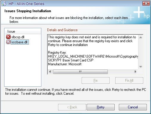

- Сообщения: 346
Re: HP Deskjet F300

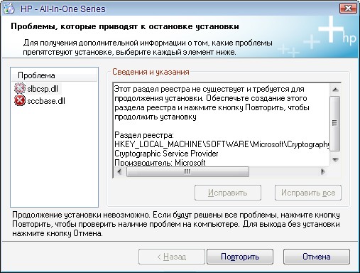

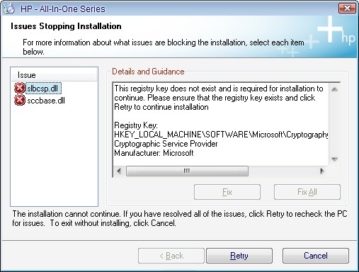

Леонид, судя по скрину у Вас на компе отсуствует служба криптогафии, кто то вырезал. Устанавливайте драйвера вручную, через inf. А че HP собралось шифровать/расшифровывать на Вашем компе сие мне не ведомо. Я б их послал... сами знаете куда.

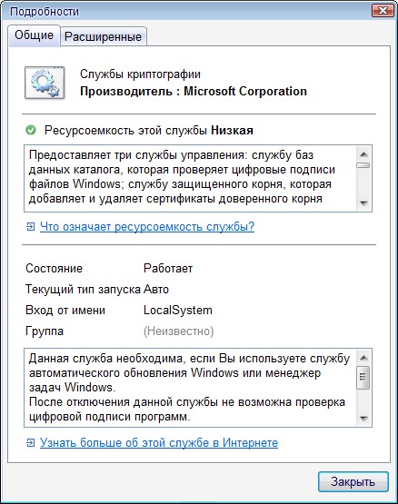

- Сообщения: 52
Re: HP Deskjet F300
Да есть такая служба ...

- Сообщения: 52
Re: HP Deskjet F300
Анатолий ! Установил драйвер вручную, через inf. Он немного ругнулся, но всё-же заработал.
Огромное СПАСИБО за подсказку ! Эпопея с драйвером закончена. Всем принимавшим участие в этой теме СПАСИБО
