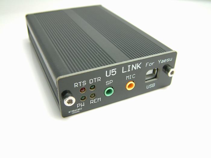

Согласовка для Yaesu с Алиэкспресс. Кто пользовался? Отзывы?

https://ru.aliexpress.com/item/USB-PC-l ... 08320.html

Последний отзыв из USA там грустный, может лучше unicomDual какой-нить поискать?

Весь этот девайс за 50 баксов заменяется на : CAT шнурок за 5 баксов, два оптрона, два разделительных трансформатора, и копеешные разьемы.
Так вижу.

У меня такая стоит уже 2-3 года. Была проблема в FT232RL - на одном компе определяется и нормально работает, на другом - определяется и не работает...решил эту бяку заменой FT232rl, после этого все работает как часы....

Если внутри ставят китайскую подделку ftdi ft232, то на Win7 и выше могут быть проблемы -- при подключении свежие драйвера на микруху (которые есть в современных ОС сразу) детектят подделку и блокируют учтройства с записью в реестр. После этого дальнейшие переключения бесполезны. Лечится откаткой драйвера на более старую версию и запретом на его обновление. Про этот "подарок" от FTDI много материалов в сети можно почитать, и про лечение.

я купил это чудо техники в прошлом году на ebay около 30$, промучался с драйверами,(нужно обязательно менять два драйвера). С компа трансивер управляется, больше проверить не успел, сложилась мачта.
