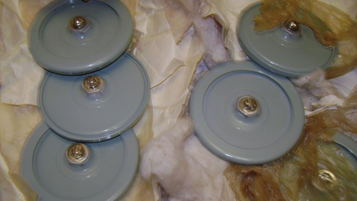

При работе с высоковольтным конденсатором (смотреть фото) был пережат винт и треснула щечка. Отошла от керамического каркаса. Возможно ли зачистить краску и подпаять оторванную часть? Или конденсатор на выброс?

Да ты богат на конденсаторы)
Я бы выбросил - все же, жизнь дороже любого конденсатора

Да какое там богат, про ремонт жеж спрашиваю :) Есть в запасе еще пара ... Думал может этот можно восстановить и применить.EW8R писал(а):Да ты богат на конденсаторы)

Все же играет роль, кудЫ ты его собрался ставить. Если в СУ антенны, или там в УМ с параллельным питанием подстегивать к КПЕ - тогда, наверное, можно. В конце-концов, его отказ жизни не угрожает. Но если ты его собрался использовать в качестве разделительного для УМ - ни боже ж мой. Ну это мое мнение, а ты сам решай.EW8RX писал(а):Да какое там богат, про ремонт жеж спрашиваю :) Есть в запасе еще пара ... Думал может этот можно восстановить и применить.EW8R писал(а):Да ты богат на конденсаторы)

Изначально он стоял между анодом и п-контуром. Место ответственное и туда пойдет другой, а это как бы на половину сломан, логика подсказывает, что если запаять, то свою функцию может еще выполнять.

Паял разделительный- "пробирку" в УМ Р-140
Но там еще дроссель на землю
