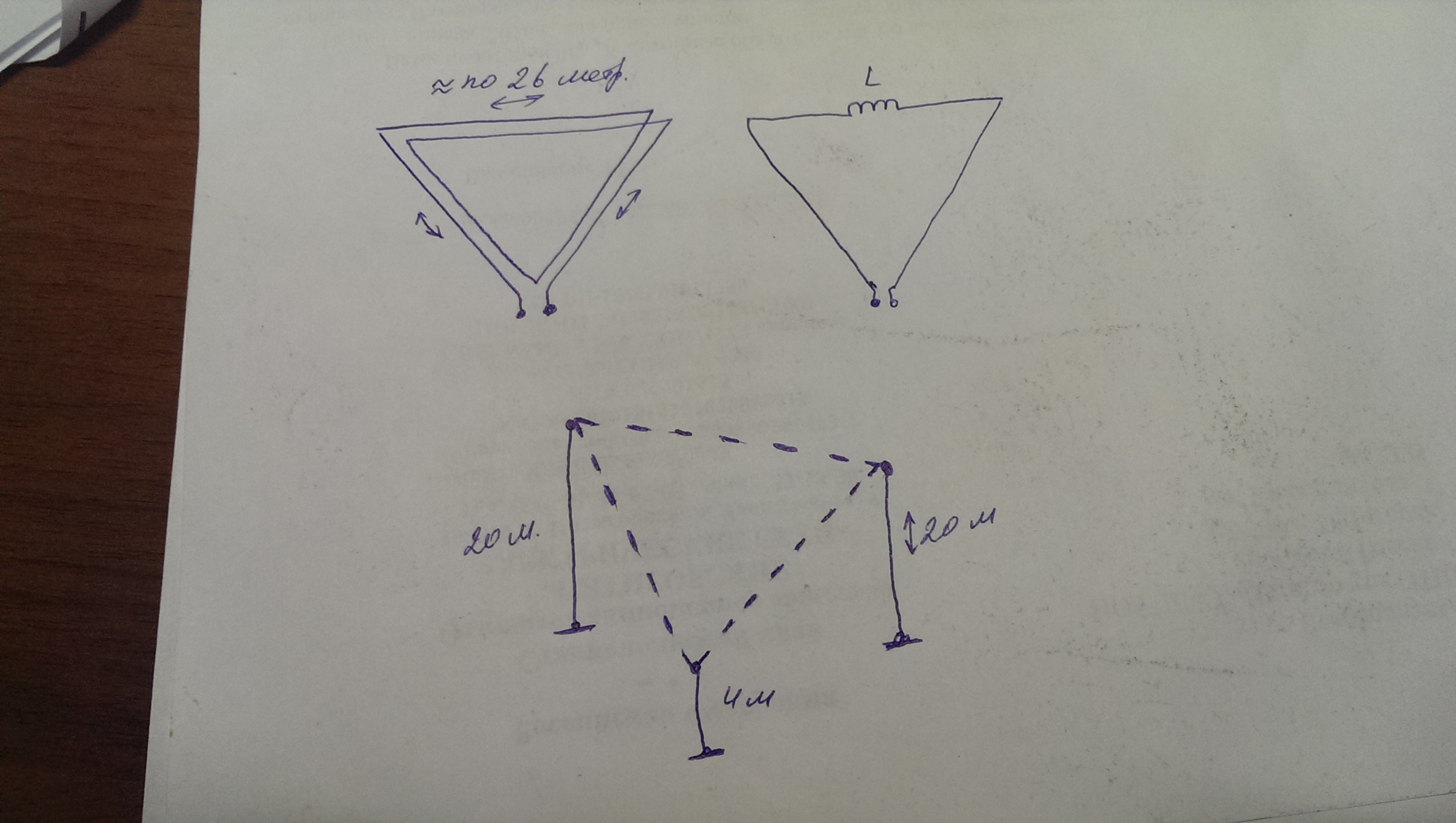

Всем здравствуйте! Прошу совета. Сразу скажу, что установка вертикала в любых его вариантах не представляется возможным. Есть желание переделать треугольник 80 метров на 160 метров, но ограничен в пространстве. Нормально размещается антенна на 80 метров. Задумываюсь о двух вариантах.
1. Сделать два витка, как показано на рисунке. Расстояние между параллельными проводами примерно 10-20 см.
2. Поставить в середину полотна резонансную катушку, настроенную на 160 метров.
Какой вариант лучше? Будут ли они вообще работать, по сравнению с полноразмерными антеннами такого типа?
Спасибо!

Очень маленькая высота, рамки вниз по частоте не работают !!!!
Только WINDOM и запулить подальше.

вариант с катушкой неудачный точно
есть модель в mmana в примерах дельта 2 витка
так у нее периметр 2л и между витками 1,5м
если уменьшить до 1л входное 2 ОМ
может конечно глюк программы

К сожалению нет у меня 80 метров для такой антенны.EW2CC писал(а):Очень маленькая высота, рамки вниз по частоте не работают !!!!

От 2 до 5 омEU2Q писал(а): если уменьшить до 1л входное 2 ОМ
