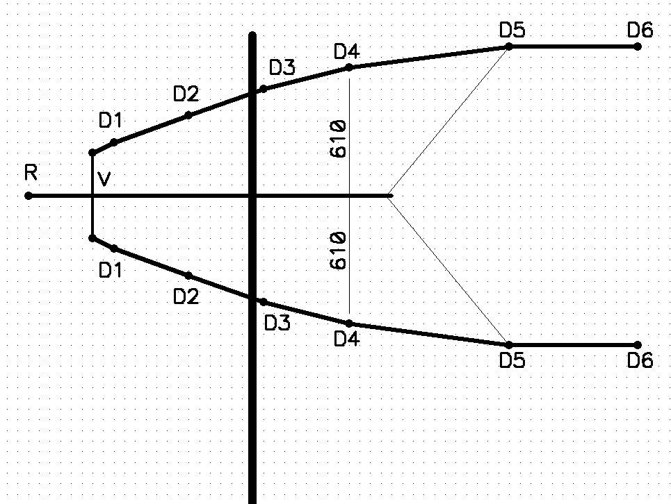

Решил обновить антенны 1978-1981гг.
Разобрал их на материалы, трубы отдельно, элементы отдельно.
Получил DUBUS 1/2017 со статьей YU7XL и начал с 144.
Использовал 2 траверсы Ø16мм длиной 3 метра (из двух частей) и третью длиной 1,5 метра между ними,
латунную трубку для вибратора - Ø10мм,
алюминиевые элементы для рефлектора и директоров D1-D6 — Ø4мм.
Алюминиевые элементы для рефлектора и директоров D1-D6 пропустил через центры траверс, закрепил с помощью металлических втулок к траверсе. * все элементы заземлены в центре.
Вибратор сделал из латунной трубки Ø10мм. Н=806мм по центрам, V=220мм.
В центре поставил изолятор из оргстекла с отверстием Ø14мм под среднюю траверсу и разъем СР50-165ФВ.

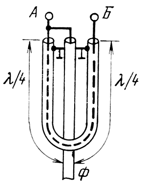

Вибратор имеет сопротивление 200 Ом, поэтому сделал согласование при помощи U-колена.
Кабель RG58C/U, 660мм плюс 20-30мм на разделку.
Сборка:
- все три траверсы закрепил к вертикальной секции мачты Ø40мм вблизи D3,
- продел изолятор вибратора через среднюю траверсу и скрепил его с концами верхней и нижней траверс. Под рукой оказалась пара крепежных узлов из пластика (избежал электрохимической коррозии при контакте латуни вибратора и алюминия траверсы), но можно с тем же успехом использовать металлические,
- зафиксировал вибратор и вставил все элементы,
- натянул капроновым шнуром все три траверсы до обеспечения размера ±655мм.
Свои размеры пересчитал под имеющиеся материалы:
Автор антенны — Slobodan Bukvic, YU7XL, привел параметры этой антенны X21410XL7Q в сравнении с другими в таблице:
Усиление 11,97dBd (или 14,7dBi).
Последний раз редактировалось EU2AA 14 июл 2017 11:10, всего редактировалось 3 раза.

Задние лепестки сильно подавлены:
Мои впечатления:
1) КСВ<1,2 от 142 до 148МГц при измерениях на разъеме вибратора с коротким кабелем.
2) С длинным кабелем РК50-7-17 8 метров КСВ<1,15.
3) Для усиления 12dBd антенна получилась очень легкая.
4) Не потребовалось никаких дополнительных растяжек.
5) Задние лепестки действительно подавлены сильно.
У меня под боком всегда «грохочет» LY2WR, а тут отвернул антенну и его как будто бы и нет.
Все описание в одном файле плюс сканы страниц DUBUS 1/2017 со статьей YU7XL.
YU7XL-EU2AA.pdf
(2.67 МБ) 687 скачиваний

Спасибо большое Владимир Ильич за подробное описание.Очень оригинальная и прочная конструкция ей не страшны ни дождь, ни слякоть, ни холод вечной мерзлоты.При таких размерах не плохие параметры.Я думаю многие обратят внимание на эту антенну,особенно кто не может себе позволить поставить Yagi длинной 7-8 метров.Подкорректируйте пожалуйста диаметр пассивных элементов.

EU3AI писал(а):Подкорректируйте пожалуйста диаметр пассивных элементов.
Константин Александрович, спасибо за подсказку!
Исправил ошибки в размерах во всех файлах.
Алюминиевые элементы для рефлектора и директоров D1-D6 - тонкие — Ø4мм.
От этого антенна вышла еще легче.

Ант. очень затратная по материалам. Практически по материалам можно сделать 3wl ант.- 6м(да ещё + меньшим с кол-вом элементов)! Насчёт усиления, так любая 3wl ант., сделает эту по усилению запросто. По подавлению, и тут не "фонтан", есть ант., которые "подрасчитываются" под местные условия с макс. подавлением F/B. Широкополосность… Здесь она тоже не имеет "выдающихся" параметров. У всех ант. с таким типом вибраторов практически тоже самое. Да и петля согласования это "головняк" ещё тот – промазать можно, затекание, обмерзание и лишний вес на траверсе! Ант. просто с симметрирующим чулком проще практичней и надёжней!
